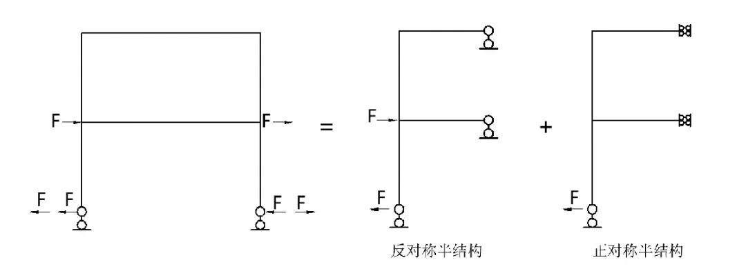

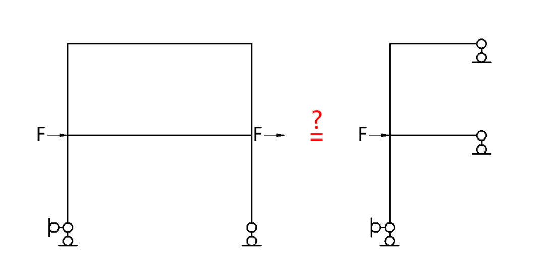

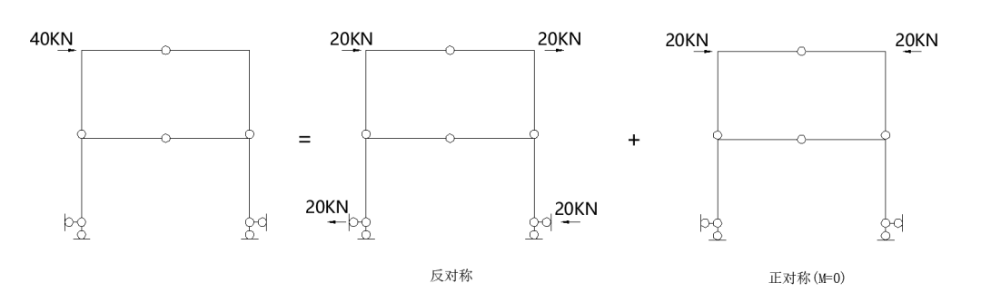

上述结构的对称特别注意支座情况的对称即可,举例说明,支座对称的结构,对称性简化时不用顾及太多;但简支刚架类结构水平支座仅有一个,当结构受水平力时,水平支座有反力,该反力不对称,需将反力分解才能应用对称性,当结构不受水平力,则无影响,直接利用对称性分析计算即可。如图(还不会取半结构的可先看下文,再回头看该例)
错误示例
注意到支座情况是不对称的,且水平支座有反力,若马马虎虎的直接视为反对称荷载,取反对称半结构计算就会出错。
正确示例
             将水平反力分解,才能体现出对称性,再分别计算。

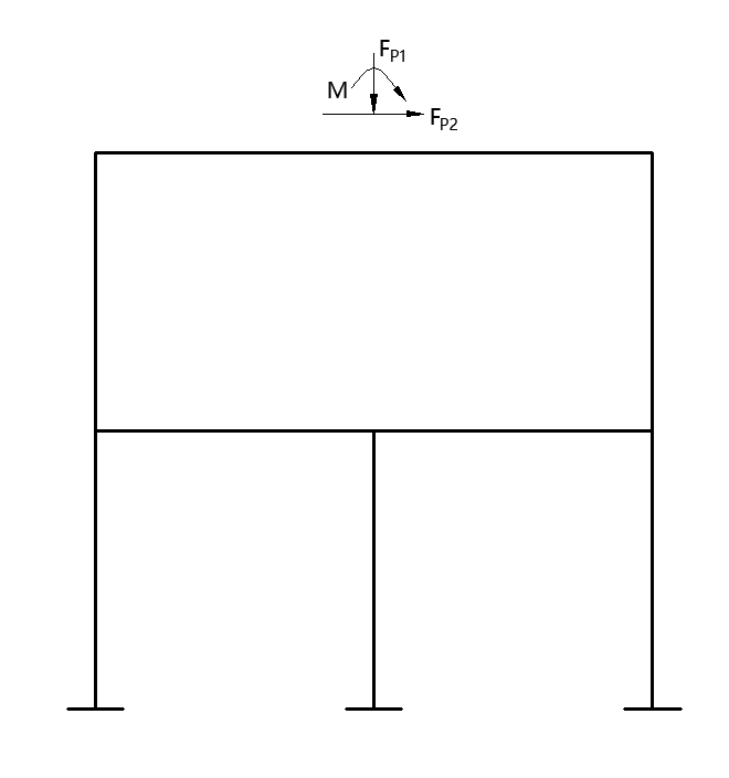

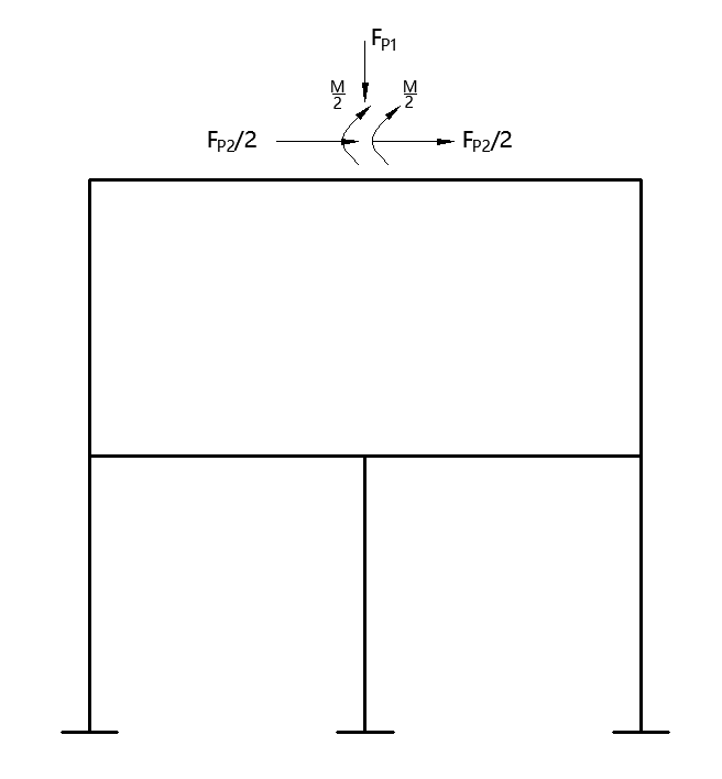

上图是对称的刚架结构,考虑对称轴位置上的荷载对称性,通过分解,上面两图是等效的,可知FP1是正对称荷载,M与FP2是反对称荷载。

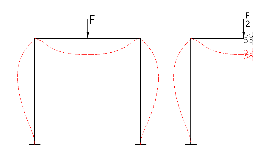

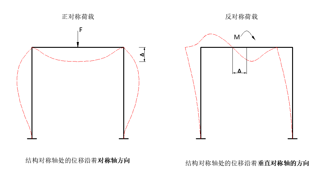

正对称荷载下结构的位移必定是正对称的,那么对称轴处的位移必然要沿着对称轴方向;同理,反对称荷载下结构的位移必定是反对称的,那么对称轴处的位移必然要沿着垂直对称轴的方向。如图:

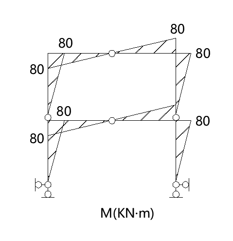

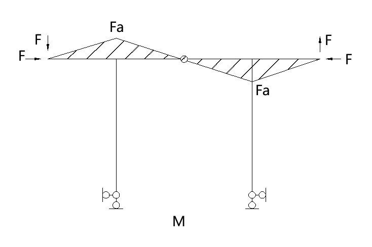

例2.
荷载分解
解:如上图先将荷载进行分解,正对称荷载下仅横杆受轴力,结构无弯矩;反对称荷载下,可得水平支座反力,再直接画出M图即可。

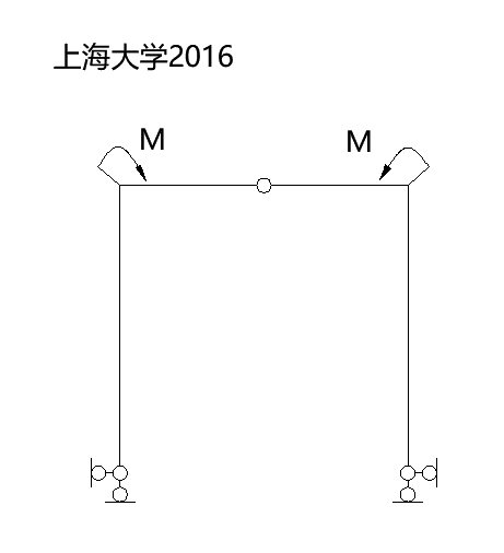

例3.

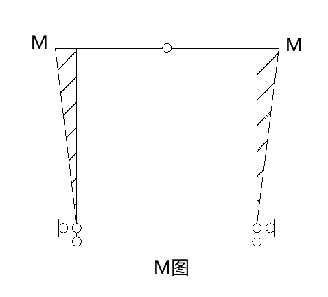

解:结构对称,荷载正对称,易知对称轴铰处剪力为0,则横杆无弯矩,竖杆弯矩根据平衡直接画出即可。

从位移等效考虑:对称轴处位移方向为沿着对称轴方向(竖直方向),且对称轴处无转角位移,无水平位移,即要求简化后的支座仅提供水平与转动约束,则简化后对称轴处选取的支座为滑动支座。
从内力等效考虑:已知对称轴处的三大内力,弯矩、轴力正对称不为0,剪力反对称,故剪力必为0,显然仅有滑动支座满足。

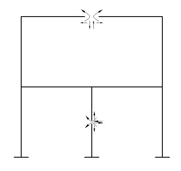

从位移等效考虑:对称轴处因为连有竖杆,故不能发生竖向位移,且无转角位移、无水平位移,符合固定端的要求。
从内力等效考虑:对横杆,正对称荷载下,弯矩、轴力不为0,剪力为0,简化为滑动支座;对中柱,已知弯矩、剪力均为反对称内力,故必为0,竖杆仅有轴力,简化为二力杆;再综合考虑,滑动支座+竖向的二力杆=固定端,即简化为固定端。

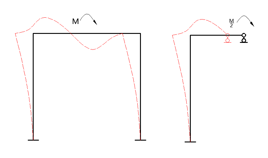

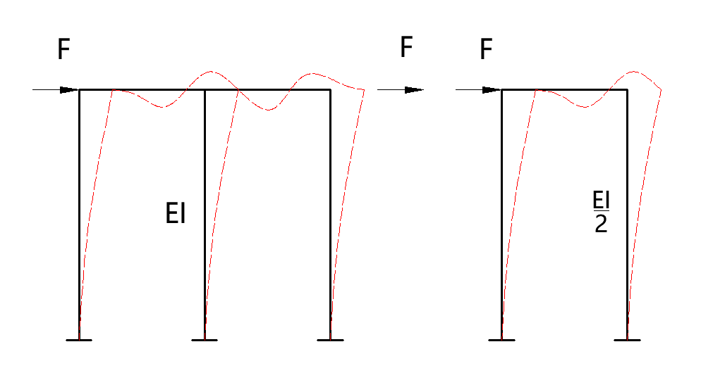

从位移等效考虑:对称轴处有水平位移、有转角位移、无竖向位移,因为中柱有水平位移,即中柱会弯曲,则中柱应保留,但抗弯抗压刚度需减半。
从内力等效考虑:  先分析中柱,易知剪力、弯矩不为0;对横杆,反对称荷载下易知弯矩轴力为0,但是,中柱弯矩必将由横杆来平衡,故横杆也将有弯矩剪力,综上考虑,横杆与中柱都有剪力弯矩,故中柱应保留,但是结构取半,中柱抗弯刚度EI、抗压刚度EA均应减半。

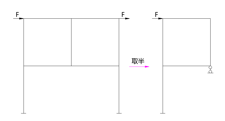

例1.

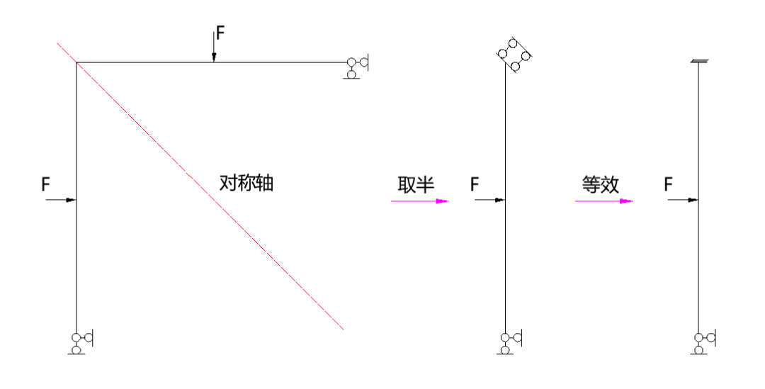

正对称荷载,对称轴处有沿着对称轴方向的位移,简化为滑动支座,又滑动支座倾斜,由于一般默认刚架杆忽略轴向变形,则滑动支座端其实是不能滑动的,否则杆件将被拉长或压短,故等效为固定端,如图。

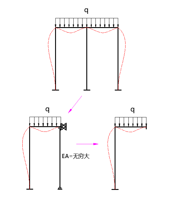

例2.

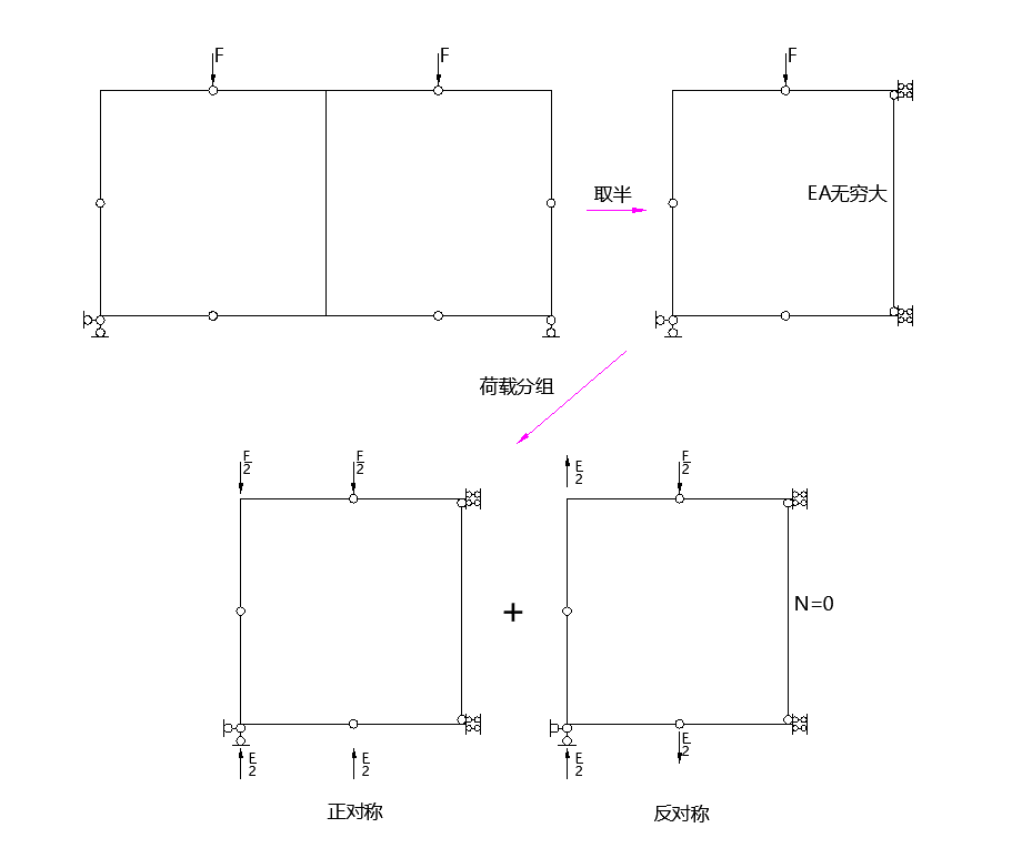

显然,正对称荷载下,中柱无弯矩、剪力,仅有轴力,简化为EA无穷大的二力杆(因为上横杆和下横杆在对称轴处的竖向位移是相同的),半结构仍对称,仍可继续简化,将荷载分组,继续取半即可。

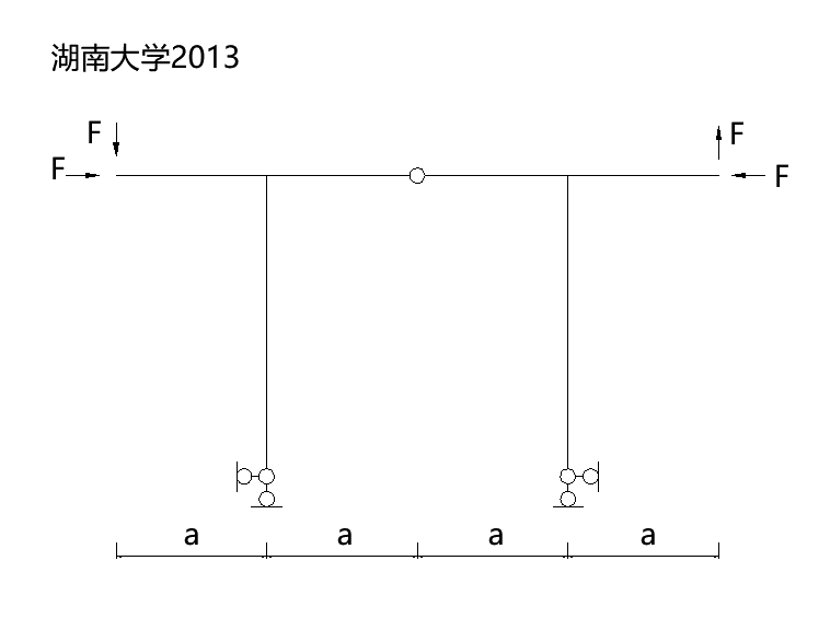

例3.
反对称荷载下,中柱会弯曲,所以中柱需保留,取半结构的同时中柱刚度也要取半(图中未标出),又注意到取半前后的位移要等效,对称轴处无竖向位移,所以再添加一竖向链杆即可。

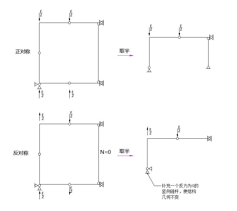

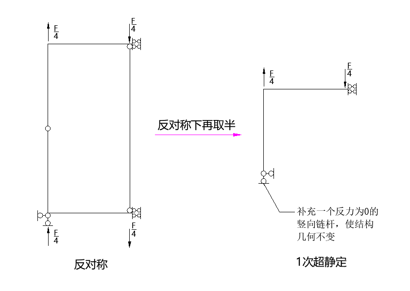

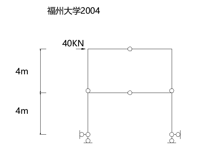

例4.

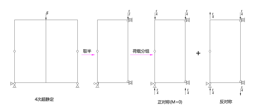

该结构为较复杂的静定结构,两种求解方法,第一种是拆铰、代未知力、列方程求未知力的方法,这在之前已经介绍过;第二种是利用对称性,取半结构分析,如上图先取正对称半结构,因为半结构仍有对称性,再将荷载分组,取半结构的半结构,如下图
如图,经过简化,原先一个复杂的静定结构变为两个简单的1/4结构,其弯矩可以很快画出,再叠加即可。
