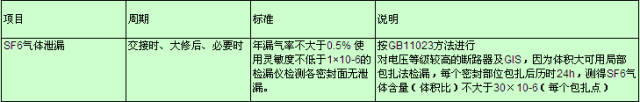

SF6组合电气泄漏的危害及预防
一、国家电力系统对SF6设备的规定?
规定中明确要求用定量检漏仪检测才能够真实有效的检测出泄漏点与泄漏量。
在SF6气体方面都是做了如何的规定呢?见下列:
《电力设备交接和预防性实验规程》是电力生产实践及科学实验中重要的常用标准。根据DL/T 《电力设备预防性试验规程》及GB 50150-2006 《电气装置安装工程电气设备交接试验标准》、GB 12022-2006 工业六氟化硫标准的基本精神,结合近两年新颁布的国家标准、行业标准及反事故措施要求修订。
1.SF6气体变压器试验项目、周期和标准
SF6气体它检测项目(交接时及运行中SF6气体的试验项目、周期和标准)
2.110kV及以上SF6电流互感器试验项目、周期和标准
3. 开关设备 SF6断路器和GIS
SF6断路器和GIS的试验项目、周期和标准
4.GIS用金属化物避雷器的试验项目、周期和标准
a. 避雷器大修时,其SF6气体按以上表的规定
b. 避雷器运行中的密封检查按以上表的规定
c.其它有关项目按以上表中的规定
5.《国家电网公司电力设备交接和预防性试验规程》编制中说明:
SF6断路器和GIS 下的SF6气体泄漏条款中明确规定:目前,SF6检漏仪的灵敏度已经较高,可以满足年泄漏率不大于0.5%的要求,且原用的包扎法测量很不准确,现场实施困难,帮标准中增加”可采用灵敏度不低于1×10-6(体积比)的检漏仪检测各密封面无泄漏。

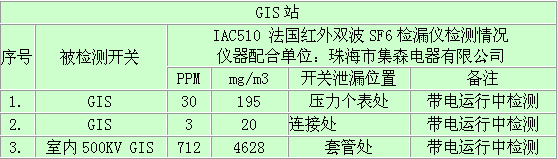

四、检测记实
现场检漏数据详见表:
通过这次现场测试后,现场实验各位专工对实验结果表示认同,并在原点进行了多次重复检测,检测结果数据稳定并且一致,并注明泄漏点对此进行检修处理。

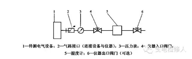

3.1 检测原理图
        六氟化硫电气设备中气体湿度可以用冷凝露点式、电阻电容式湿度计测量。采用导入式的取样方法,取样点必须设置在足以获得代表性气体的位置并就近取样。测量时将湿度计与待检测设备用气路接口连接,连接方法参见图1。
图1  检测连接图

d)有干燥保护旋钮的仪器,将旋钮放置到正常测量位置;
e)流量调节阀旋至最小位置,即关闭流量;
f)测量时缓慢开启调节阀,仔细调节气体压力和流速。测量过程中保持测量流量稳定,待仪器示数稳定后读取检测结果并记录;
g)进行检测结果初步判断,必要时进行复测;
h)检测完毕后,关闭取样阀门,断开仪器管路与取样口连接,检查保证无泄漏;
i)测量完毕后,干燥保护旋钮放置到保护状态,并关机。
