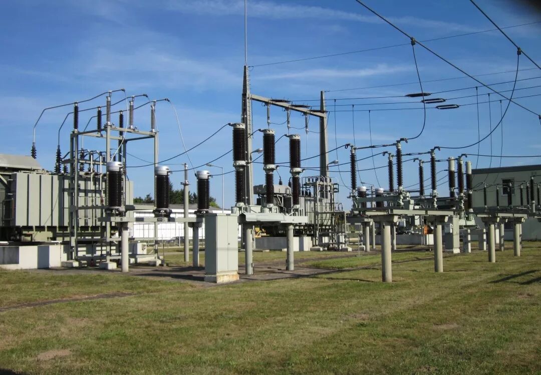

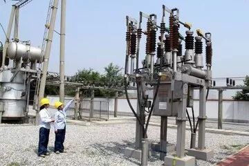

电容器是电力系统中应用极为广泛的重要设备之一,其对于整个电网的电力建设具有重要作用。但是,我们也必须认识到,电容器在应用过程中一旦出现问题,其影响的范围极为广泛,甚至会造成整个电力系统的瘫痪。为了更好地提升变电站电容器应用质量,对其所发生的故障进行检测,并就其应用进行分析就显得极为重要,也是变电站电能质量提升的重要路径。
