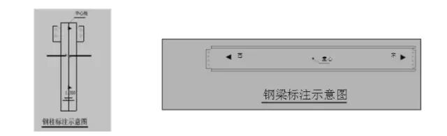

第四节、构件标注
吊装前对钢构件做好中心线,标高线的标注,对不对称的构件还应标注安装方向,对大型构件应标注出重心和吊点,标注可采用不同于构件涂装涂料颜色的油漆作标记,做到清楚、准确、醒目。如下图:

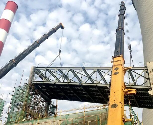

本工程采用汽车式起重机
汽车式起重机的起重机构和回转台安装在载重汽车底盘或专用的汽车底盘上,底盘两侧设有四个支腿,以增加起重机的稳定性,箱形结构做成可伸缩的起重臂,能迅速方便地调节臂架长度,具有机动性能好,运行速度高的特点,但不能负荷行驶,对场地要求较高,主要用于构件的装卸及单层钢结构的吊装。

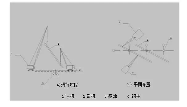

(2)、起吊方法:
根据起重设备和现场条件确定,可用单机、二机、三机吊装等。

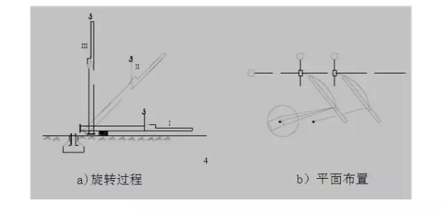

A、旋转法
钢柱运输到现场,起重机边起钩边回转边使柱子绕柱脚旋转而将钢柱吊起。(注:起吊时应在柱脚下面放置垫木,以防止与地面发生摩擦,同时保证吊点、柱脚基础同在起重机吊杆回旋的圆弧上)

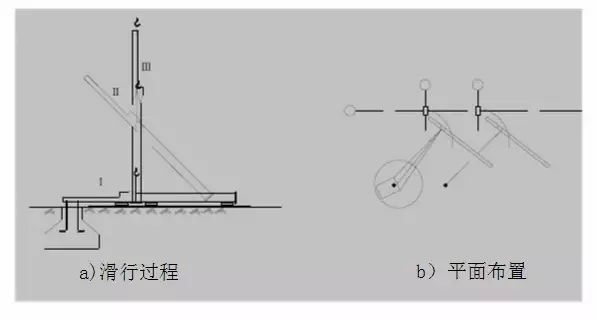

B、滑行法
单机或双机抬吊钢柱起重机只起钩,使钢柱柱脚滑行而将钢柱吊起方法,在钢柱与地面之间铺设滑行道。
C、递送法
双机或三机抬吊,为减少钢柱脚与地面的摩阻力,其中一台为副机,吊点选择在钢柱下面,起吊柱时配合主机起钩,随着主机的起吊,副机要行走或回转,在递送过程中,副机承担了一部分荷重,将钢柱脚递送到钢柱基础上面,副机摘钩,卸掉荷载,此刻主机满载,将钢柱就位。图片

钢梁在吊装前应前仔细计算钢梁的重心,并在构件上作出明确的标注,吊装时吊点的选择应保证吊钩与构件的中心线在同一铅垂线上。对于跨度大的梁,由于侧向刚度小,腹板宽厚比大的构件,防止构件扭曲和损坏,如果采用双机抬吊,必要时考虑在两机大钩中间拉一跟钢丝绳,在起钩时两机距离固定,防止互相拉动。

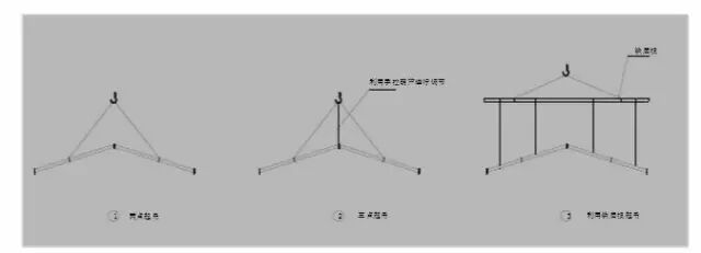

(2)、屋面梁的吊
屋面梁的特点是跨度大(即构件长)侧向刚度很小,为了确保质量、安全、提高生产效率,减少劳动强度,根据现场条件和起重设备能力,最大限度地扩大地面拼装工作量,将地面组装好的屋面量吊起就位,并与柱连接。可选用单机两点或三点起吊或用铁扁担以减小索具所产生的对梁的压力。具体如下图:

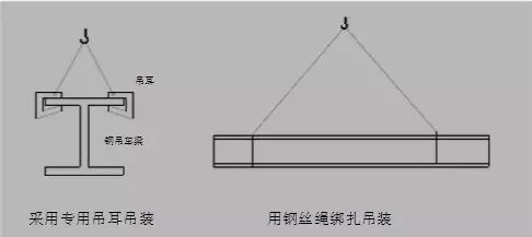

(3)、钢吊车梁的吊装
钢吊车梁吊装可才用专用吊耳或用钢丝绳绑扎吊装。

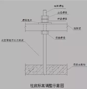

1、柱基标高调整
根据钢柱的实际长度、柱底的平整度、钢牛腿顶部及柱顶距柱底部的距离,有吊车的工程重点是保证牛腿顶部标高值,来决定基础标高的调整数值。
具体做法如下:在钢柱安装前,在柱底板下的地脚螺栓上加一个调整螺栓,用水准仪将螺母上表面的标高调整到柱底板标高齐平,安装上钢柱后,根据钢柱牛腿面的标高或柱顶部与设计标高的差值,利用柱底板下的螺母来调整钢柱的标高,柱子地板下面的空隙用无收缩沙浆浆法二次灌浆填实,如下图:

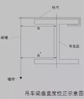

(3)、吊车梁垂直度校正
从吊车梁上翼缘挂锤球下来,测量线绳至梁腹板上下两处的水平距离,如下图,如a=a’说明垂直,如a≠a’,则可用铁楔进行调整。
