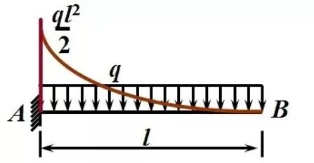

悬挑结构的简化计算
一般民用建筑轻挑板根部为跨度的1/10,一般经验挑板尺寸不宜超过1.5米.悬挑梁的跨高比一般为1/6。悬挑结构的简化计算简图如下图:

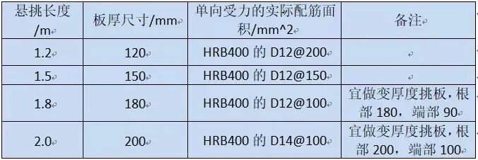

下面列出常规民用荷载下不同挑板长度下的板厚、配筋经验图表

挑板的厚度确定之后,与其相邻的作为支座的板厚,应尽量与之接近,不宜厚度小很多,否则相邻处要构造加腋以平衡内外负弯矩,同时也避免了挑板支座处梁受扭或者剪力墙面外受的弯矩。此外挑板的下部虽然正弯矩零,可以按照最小配筋率来配,但对于大挑板下部应该配置足够的受压钢筋,以减少因板徐变而产生的附加的挠度,有专家建议下部钢筋为上部受拉钢筋的1/3~1/2,而且间距150m左右(间距密些为了防止混凝土开裂)。

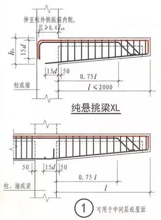

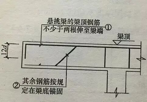

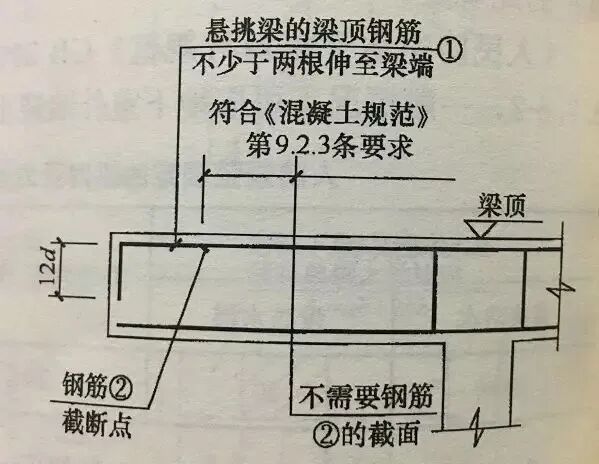

《混凝土规范》第9.2.4条规定悬臂梁的顶部钢筋不应再梁的上表面截断,而应下弯,角筋以外的其他钢筋应在梁底边锚固。如图2.1,但规范这种做法施工复杂,当悬臂梁顶面钢筋较多时,这种矛盾更为凸现,目前多数施工中都会采用分离式配筋如下图2.2。一般变截面端跨配筋示意图如下2.3。

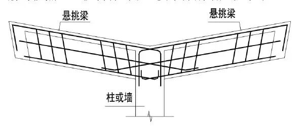

在屋顶构架、雨篷等结构设计过程中,经常会碰到如图2.5 所示单柱双侧悬挑结构。此种结构在配置钢筋时应按受力要求,两边分别编号为纯悬挑梁 XL,或者绘制专门的配筋详图。此时每边的悬挑构件纵筋均按照纯悬挑构件要求分别锚入柱子中。很多工程师在结构设计此类结构过程中,直接将此结构编号成 KL( 1B) ,往往造成在结构施工过程中,梁柱节点部位均按照国标图集 16G101-1 中的顶层中间节点的面筋及底筋连续通过柱截面,造成不能将悬挑梁的根部弯矩传到柱中的情况,从而影响结构安全。
