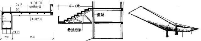

悬挑结构概念
悬挑结构,是指一端支承在竖向支撑构件上,另一端向外延伸挑出支撑构件的结构。
图中A、B、C、D四个支点中,当至少有一个支点没有构件支撑时,就构成了悬挑,其中1、2、3形成单面出挑,4由于把支承集中于中央,而使所覆盖的空间四面临空,形成四面出挑、形状如伞。
悬挑结构的受力特点
悬挑结构受力状态与其他结构比有不利的一面,其结构的冗余度(富余度)相对较少。除了进行常规的强度和变形验算外,还要进行抗倾覆验算。一般认为悬挑结构的允许跨度为简支结构的一半。
悬挑结构的基本体系
悬挑结构的基本体系,主要有板式体系;框架式(梁式)体系;桁架体系;刚架式体系;拱式体系;空间体系。
悬挑结构实现的方式也是多种多样的,下面主要对现代建筑中一些悬挑情况来谈谈悬挑结构的主要实现方式。
