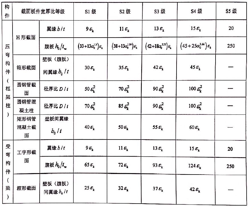

压弯和受弯构件的截面板件宽厚比等级
进行受弯和压弯构件计算时,截面板件宽厚比等级及限值应符合《钢结构设计标准》GB50017-2017表3.5.1的规定。
表3.5.1 压弯和受弯构件的截面板件宽厚比等级及限值
2S1—S5等级截面

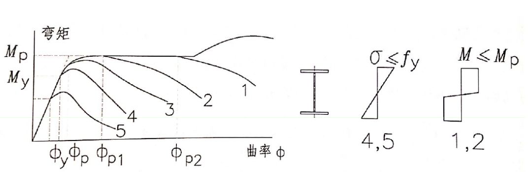

S1级截面:可达全截面塑性,称为一级塑性截面也可称为塑性转动截面。作为梁时,其弯矩-曲率曲线如图一所示的曲线1,φp2一般要求达到φp的8~15倍;
S2级截面:可达全截面塑性,但由于局部屈曲,塑性铰转动能力有限,称为二级塑性截面。作为梁时,其弯矩-曲率关系见图一所示的曲线2,φp1位φp的2~3倍;
S3级截面:翼缘全部屈服,腹板可发展不超过1/4截面高度的塑性,称为弹塑性截面。作为梁时,其弯矩-曲率关系见图一的曲线3;
S4级截面:边缘纤维可达屈服强度,但由于局部屈曲而不能发展塑性,称为弹性截面;作为梁时,其弯矩-曲率关系见图一所示的曲线4;
S5级截面:在边缘纤维达屈服应力前,腹板可能发生局部屈曲,称为薄壁截面;作为梁时,其弯矩-曲率关系见图一所示的曲线5。
图一 截面的分类及其转动能力

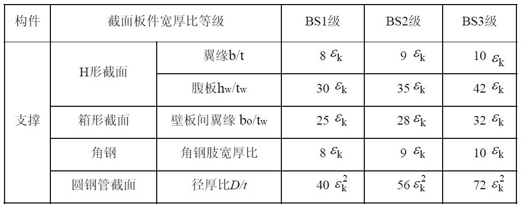

3轴压构件板件宽厚比
按《钢结构设计标准》GB50017-2017第17章的规定进行抗震性能化设计时,支撑截面板件宽厚比等级及限值应符合表3.5.2的规定。
表3.5.2 支撑截面板件宽厚比等级及限值

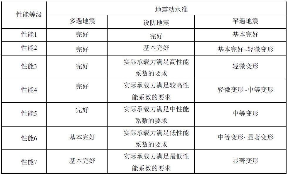

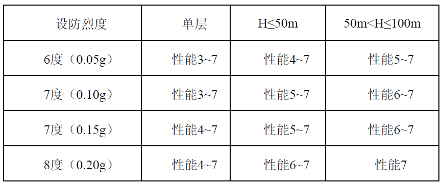

4性能等级
按《钢结构设计标准》GB50017-2017表17.1.3划分构件塑性耗能区的抗震性能等级及其在不同地震动水准下的性能目标。
表17.3.1 构件塑性耗能区的抗震性能等级和目标
抗震设防类别为标准设防类(丙类)的建筑,可按新标准表17.1.4-1初步选择塑性耗能区的性能等级。
表17.1.4-1 塑性耗能区性能等级参考选用表

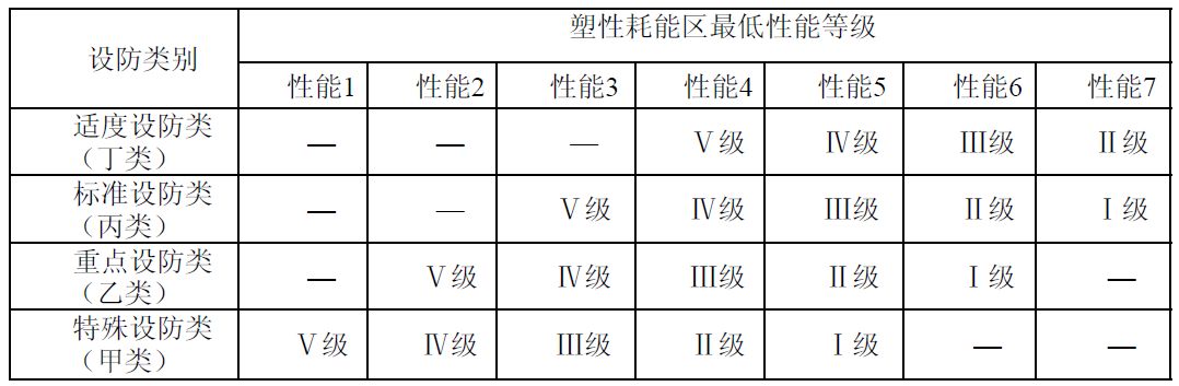

5延性等级
根据设防类别及塑性耗能区最低性能等级,按新标准表17.1.4-2确定构件的延性等级。
表17.1.4-2 结构构件最低延性等级
注:Ⅰ级至Ⅴ级,结构构件延性等级依次降低。

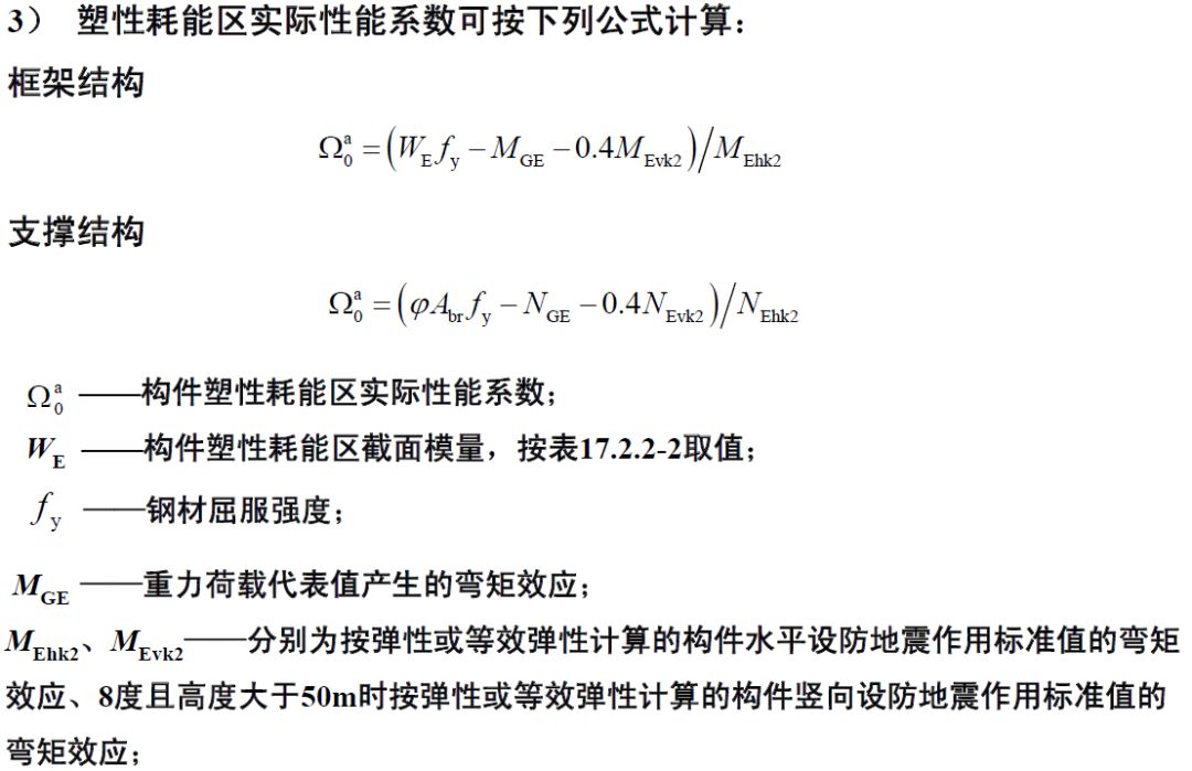

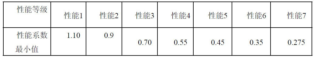

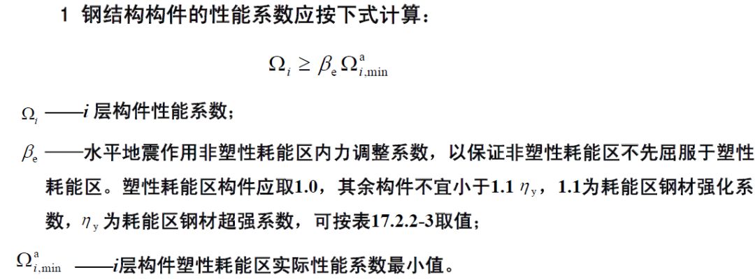

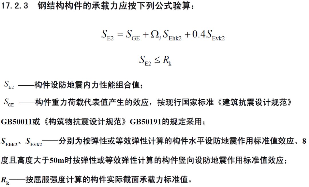

6性能系数
《钢结构设计标准》GB50017-2017条文17.2.2,钢结构构件的性能系数应符合下列规定:
2 塑性耗能区的性能系数应符合下列要求:
1) 对框架结构、中心支撑结构、框架 —支撑结构,规则结构塑性耗能区不
同性能等级对应的性能系数最小值宜符合表17.2.2-1的规定:
表17.2.2-1 规则结构塑性耗能区不同性能等级对应的性能系数最小值
7抗震承载力计算
