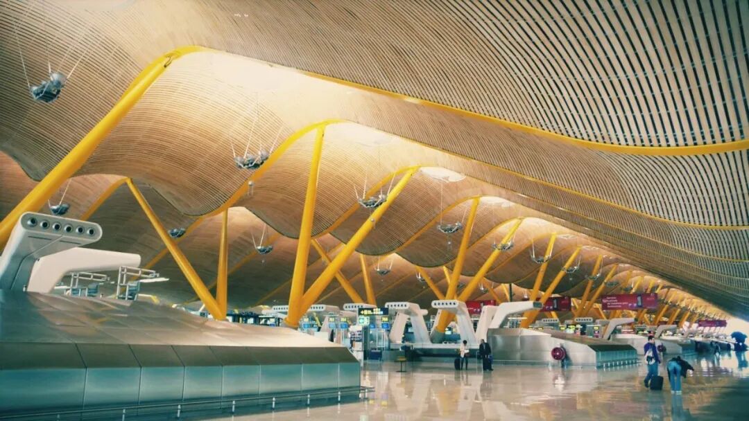

马德里机场
图片 "庭园家"生活大展,MAD建筑事务所

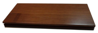

室内地板
(柚色)
(四色)
