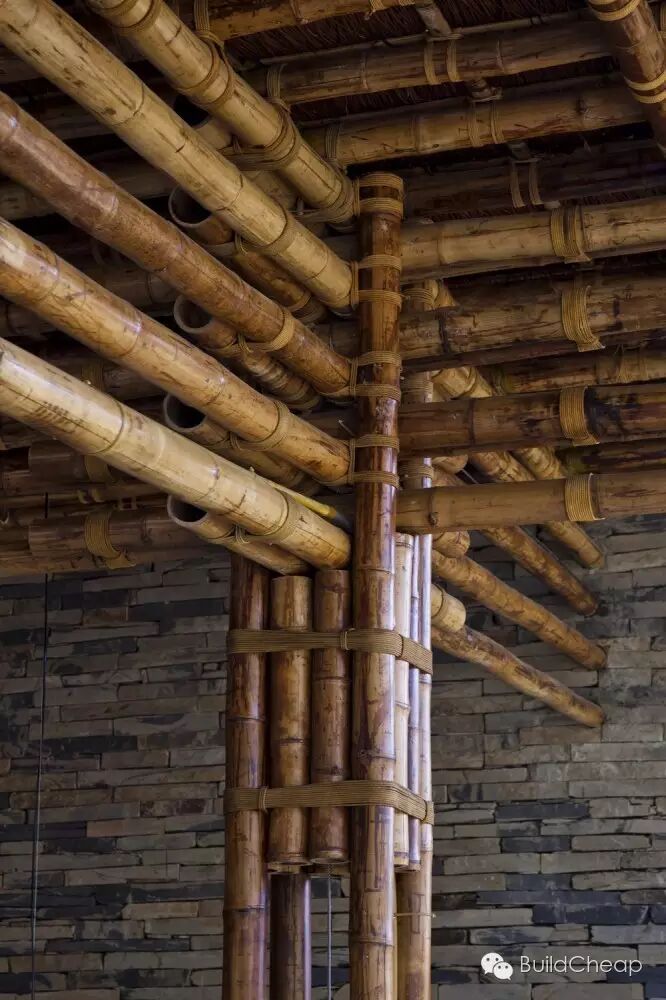

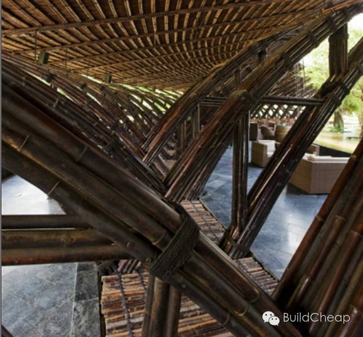

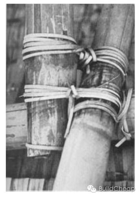

一、捆扎式
和木材不一样,普通的铁钉并不适合竹子。不仅空心的竹子和铁钉之间没有足够的接触面积,摩擦力不够。铁钉还会破坏竹子,令竹子开裂。因此最常见的传统做法就是用绳子捆扎的方式来进行连接。
图三 捆扎连接
可以用来捆扎的材料有很多种,纯天然的材料有:棕榈的纤维、段树皮、竹篾、藤条。现在的工业材料像铁丝、塑料绳也可以用来捆扎。
图四 用竹篾捆扎
利用竹篾干缩的自然性质,捆之前把竹篾打湿,捆好干燥后,竹篾收缩,节点就会变得很紧。

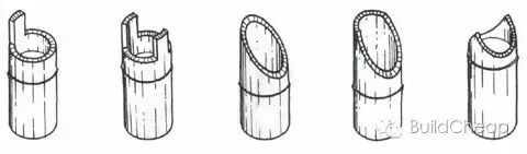

捆扎的问题在于竹子是圆形的,表面光滑,形状又不是很规则。因此为了能更好的捆扎竹节点,通常要配合竹子的切割方式和竹钉(梢)。

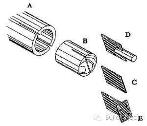

几种切割方式
从左至右:单耳,双耳,斜切,长笛口,鱼嘴

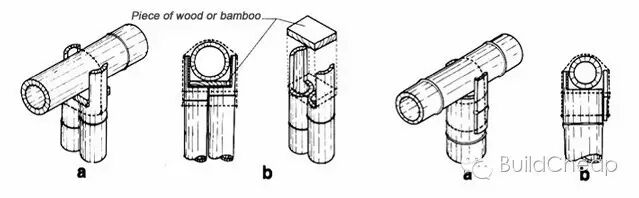

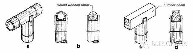

几种切割方式的应用
利用单耳进行T型垂直连接
利用双耳进行T型垂直连接
利用鱼嘴和竹钉进行T型垂直连接

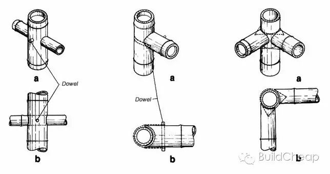

利用鱼嘴和竹钉进行十字型垂直连接
利用竹钉进行平行方向连接

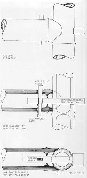

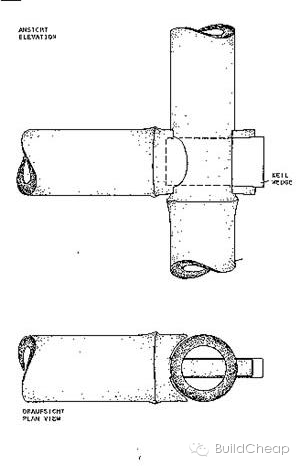

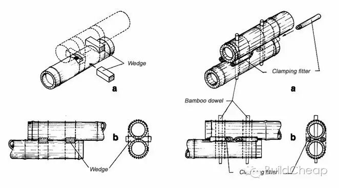

二 、榫卯式
这种木材常用的连接方式,对竹子不利,但是经过特殊的设计仍然可以使用。连接部分通常用硬木做成插销。
图七 榫卯连接方式基本原理

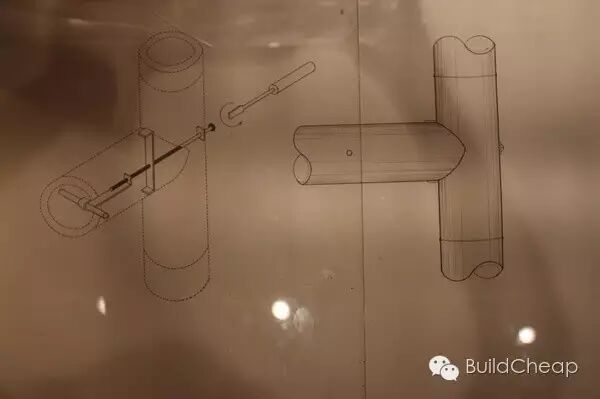

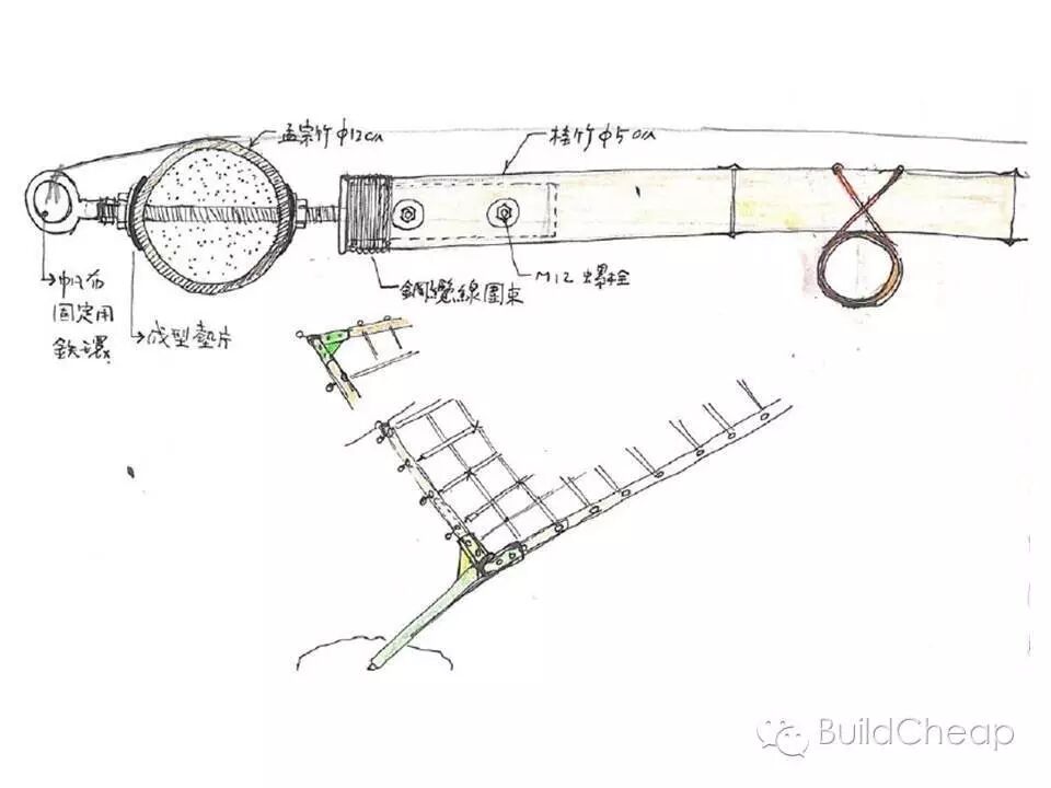

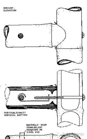

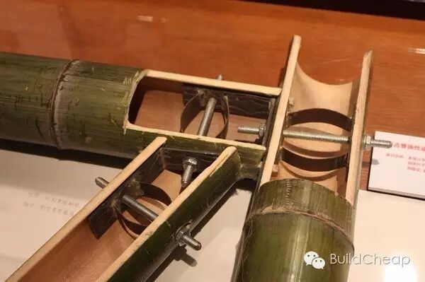

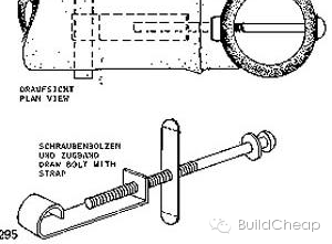

三、金属连接件
使用金属连接件的节点又可以分成两大类:一类是沿用传统榫卯连接的思路,把木或者竹钉换成金属构件;另一类是仿照钢网架的节点,把竹竿按照金属杆来进行节点设计
(a)榫卯金属连接件
图八 螺栓连接基本原理
螺栓连接方式最精彩的要数何陋轩,节点设计利用金属的弹性,起到了固定支承,防止孔洞破坏的作用,还考虑到了安装的简便性。
图九 何陋轩螺栓连接节点设计

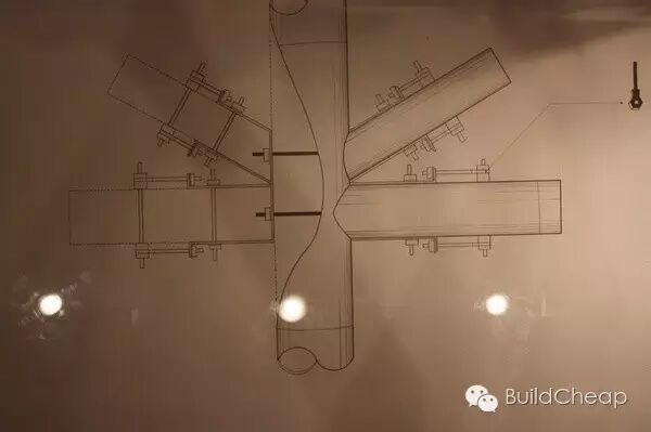

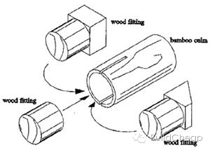

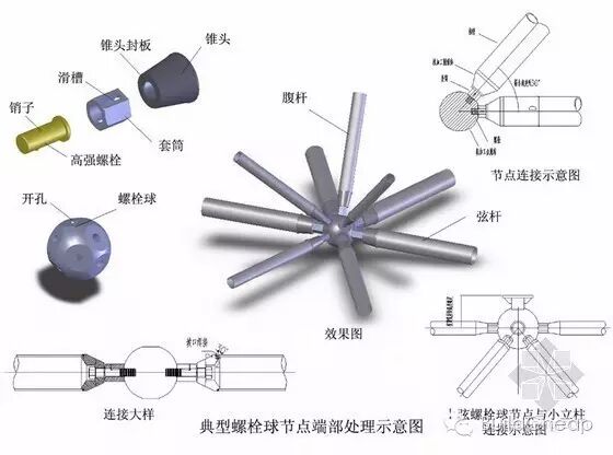

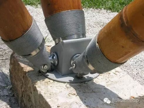

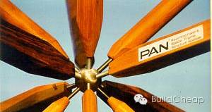

(a)钢网架节点
钢网架节点基本上是模仿钢网架的连接方式,把钢杆或者木杆换成竹材。
图十 网架节点
这类节点设计的难点是如何把竹子和金属接头连接起来。
一来二者强度差别太大,接头部分竹材很容易破损。
二来空心的竹子和钢构件接触面太小,固定不牢。
目前常见的有两种方法来解决这些问题。
第一种是利用木头作为中介。竹子空心的部分先用木料填实,然后再在木头上连接金属构件(如图十一)。
图十一 以木头为介质的节点设计

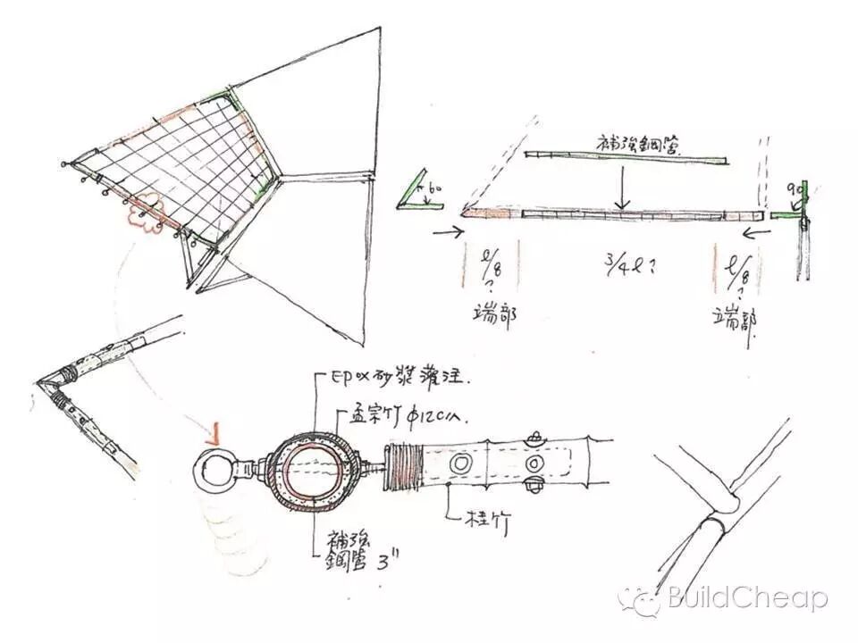

第二种方法是为了增加杆件强度,采用套钢管,灌水泥的方式,这样处理过的竹子主要受力部分变为了内部的水泥和钢管,竹子本身变成了外部装饰作用的表皮。
图十二 2013年云林农博会竹构设计用水泥和钢管加强竹制杆件
