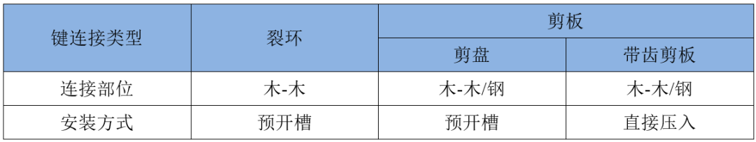

当销类连接不能满足承载力且连接区域无法布置更多的销轴时,通常会用到键连接对销轴进行增强,以提高单销抗剪承载力。竹木结构常用的键连接有两种:裂环和剪板。
▲裂环及连接大样
▲剪盘及连接大样
▲带齿剪板及连接大样

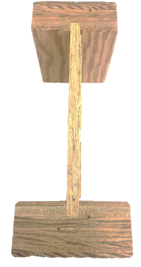

胶连接是采用结构胶直接将竹木构件粘接形成复合构件或结构体的连接方式。胶连接刚度一般大于常见的金属件连接形式(可视作现浇混凝土节点之于装配式混凝土节点),且采用特殊胶粘剂时,在抵抗火灾和腐蚀性环境方面,比金属连接性能更加优异。但由于这种连接方式耗时长,对操作要求较高,通常仅在工厂构件/部品预制中采用,如工字型木梁等。
▲工字型木梁

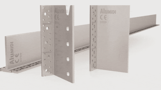

木结构的连接施工方案
木结构五金连接件选择软件
