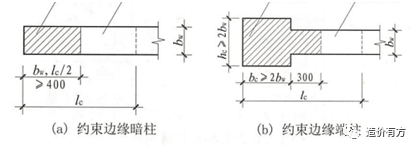

图集和设计图纸对剪力墙柱的编号只区分约束边缘构件和非约束边缘构件,对暗柱与端柱的标注未进行区分,而图集中剪力墙水平筋遇暗柱和端柱时,其水平钢筋端部的弯折长度是不一样的,那么在实际施工和算量中我们应该如何进行区分呢?
一、两者的长度和宽度要求不同。暗柱宽度与剪力墙同厚,长度≥ bw 且≥ 400 ;端柱的宽度与长度均应大于或等于 2 倍墙厚。如下图所示:
二、两者应用的结构和作用不同。
暗柱是剪力墙的一部分,一般位于墙肢的端部,主要用于承载剪力墙受到的平面内弯矩作用,因暗柱宽度和剪力墙厚度相同,在外观上暗藏于剪力墙中不易辨别,故而得名。
在框剪结构中,框架与剪力墙连接时,框架梁落在剪力墙上,以剪力墙为支座,但剪力墙的厚度和配筋,一般达不到框架梁支座的要求,因此要在框架梁支座处增大截面加强配筋而设置端柱。
端柱相对于剪力墙它起着边缘暗柱的作用,而相对框梁它起着框架柱的作用,因此端柱是框剪结构中,框架结构与剪力墙结构连接的枢纽。
