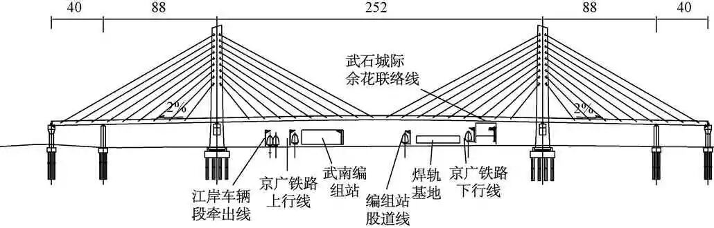

武汉市杨泗港快速通道跨铁路大桥采用(40+88+252+88+40)m半漂浮体系双塔钢箱梁斜拉桥,采用转体法施工,转体半径124 m,转体重量1.8×105 kN。桥面按双向八车道设计,设计时速60 km/h,宽度达44 m,局部46 m。该桥已于2019年10月正式通车,为目前世界最大跨度、最宽转体斜拉桥,具有建设条件严苛、技术含量高、设计难度大、施工要求高等技术重、难点。
以杨泗港快速通道独柱塔宽幅钢箱梁斜拉桥为工程背景,进行主梁设计研究。该桥为(40+88+252+88+40)m半漂浮体系钢箱梁斜拉桥,桥塔中穿桥面,为典型的独柱塔宽幅桥面结构,桥梁采用转体法施工跨越桥下铁路。工程总体布置见图2。
图2 工程总体布置 m

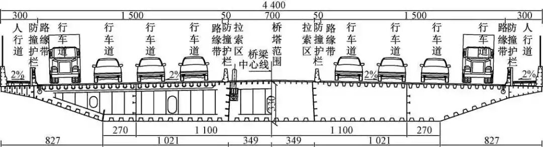

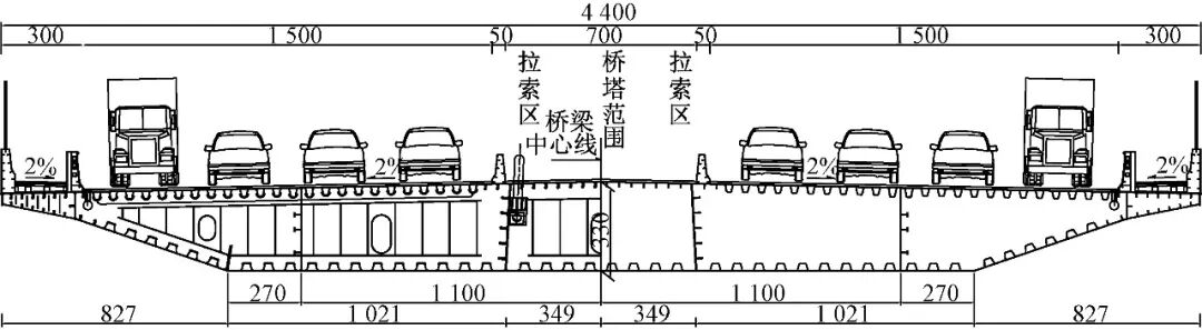

该桥主梁采用正交异性板扁平流线形栓焊钢箱梁,由顶板、平底板、斜底板、锚固腹板、人行道腹板围封而成,箱梁内腔被纵横隔板分隔。主梁中心线处内轮廓高3.272 m,顶面设双向2%横坡。顶板宽44.04 m,平底板宽37.4 m,每侧斜底板宽5.6 m,在人行道宽2.72 m,钢箱梁全宽44.04 m,不含人行道全宽38.6 m。
主梁标准横断面具体布置从左至右依次为0.5 m(SS防撞墙)、1.9 m(人行道)、0.6 m(SX防撞墙)、0.5 m(路缘带)、4×3.5 m(车行道)、0.5 m(路缘带)、0.5 m(SA防撞栏)、7 m(桥塔范围)、0.5 m(SA防撞栏)、0.5 m(路缘带)、4×3.5 m(车行道)、0.5 m(路缘带)、0.6 m(SX防撞墙)、1.9 m(人行道)、0.5 m(SS防撞墙),总计44 m,具体见图3。
图3 主梁标准横断面 cm

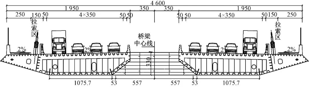

设计之初,根据斜拉索布置形式及整、分幅钢箱梁类型,共对3种钢主梁横向布置进行比选,如图4~图6所示。
2.1
整幅钢箱梁形式1(中央索面)
图4中主桥横断面具体布置从左至右依次为0.5 m(栏杆)、2 m(人行道)、0.5 m(防撞栏)、0.5 m(路缘带)、4×3.5 m(车行道)、0.5 m(路缘带)、0.5 m(防撞栏)、7 m(桥塔范围)、0.5 m(防撞栏)、0.5 m(路缘带)、4×3.5 m(车行道)、0.5 m(路缘带)、0.5 m(防撞栏)、2 m(人行道)、0.5 m(栏杆),总计44 m。
图4 整幅箱梁横断面1 cm

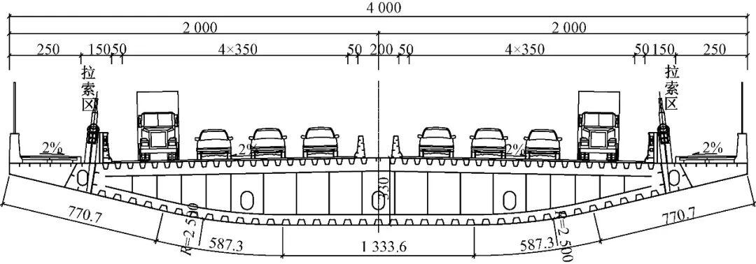

2.2
整幅钢箱梁形式2(拉索桥面两侧布置)
图5中主桥横断面具体布置从左至右依次为0.5 m(栏杆)、2 m(人行道)、1.5 m(拉索区、防撞栏)、0.5 m(路缘带)、4×3.5 m(车行道)、0.5 m(路缘带)、2 m(分隔带)、0.5 m(路缘带)、4×3.5 m(车行道)、0.5 m(路缘带)、1.5 m(拉索区+防撞栏)、2 m(人行道)、0.5 m(栏杆),总计40 m。
图5 整幅箱梁横断面2 cm

两侧钢箱梁将通过中间横梁进行焊接,使得结构整体性得以保持。其主梁横向布置如图6所示。主桥横断面具体布置从左至右依次为0.5 m(栏杆)、2 m(人行道)、1.5 m(拉索区+防撞栏)、0.5 m(路缘带)、4×3.5 m(车行道)、0.5 m(路缘带)、0.5 m(防撞栏)、7 m(桥塔范围)、0.5 m (防撞栏)、0.5 m(路缘带)、4×3.5 m(车行道)、0.5 m(路缘带)、1.5 m(拉索区+防撞栏)、2 m(人行道)、0.5 m(栏杆),总计46 m。
图6 分幅箱梁横断面 cm

由于采用独柱形桥塔且塔高偏低(桥梁跨度所致)、桥面较宽,钢箱梁截面形式2和分幅钢箱梁的斜拉索布置将会侵入行车道,同时分幅钢箱梁中央护栏区仍存在车辆或异物坠入桥下铁路的危险,故钢箱梁截面形式最终推荐整幅钢箱梁形式1。

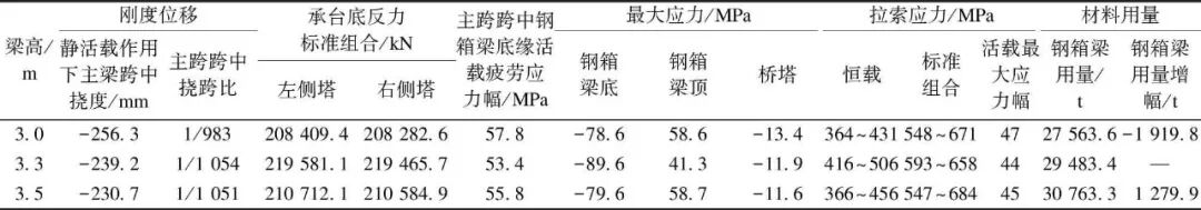

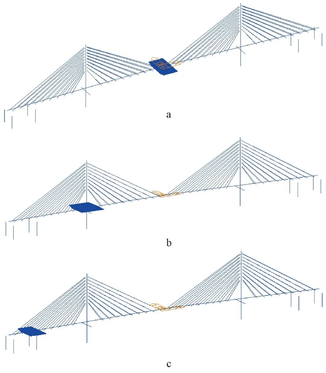

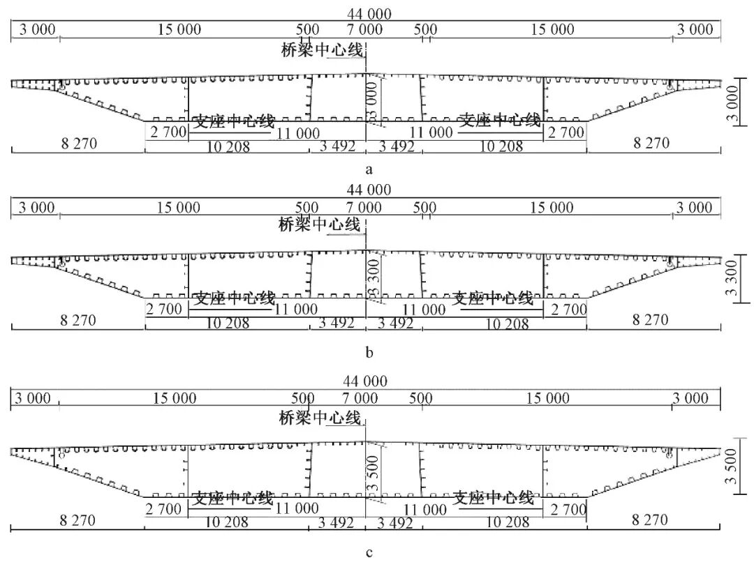

经调研,国内主跨200~450 m的半漂浮体系双塔钢箱梁斜拉桥的梁高一般在3~3.5 m之间。在确定斜拉桥主梁结构形式为整幅钢箱梁的基础上,进一步优化钢箱梁梁高。以斜拉桥结构受力状态和钢材用量为优化目标,选定3种钢箱梁梁高方案,其截面高度分别为3.0,3.3,3.5 m,具体形式如图7所示。
通过采用MIDAS有限元软件对比分析和数量统计,不同梁高的比选结果如表1所示,重点对比竖向刚度、钢箱梁应力、桥塔应力、斜拉索应力情况以及不同方案所需的材料用量。可知:1)随着梁高的增加,主梁跨中挠度减小,主梁竖向刚度变大。当梁高由3 m增大至3.3 m时,跨中挠度减少17.1 mm,降幅6.67%;当梁高由3.3 m增大至3.5 m时,跨中挠度减小8.5 mm,降幅3.55%。2)主梁梁高增大对钢箱梁的活载疲劳应力幅有所改善,同时桥塔应力有所减小,但是会使得斜拉索应力水平变大,增加拉索的材料用量。3)钢箱梁梁高变大使得用钢量增加,当梁高由3 m增加到3.3 m时,全桥钢材用量增加1919.8 t;当梁高由3.3 m增加到3.5 m时,全桥钢材用量增加1279.9 t。梁高增加虽然能够改善结构受力性能,但也增加了工程成本,在满足斜拉桥刚度、强度的条件下,尽可能优化结构形式使得材料用量减少,以达到经济适用的设计目标。
a—梁高3.0 m;b—梁高3.3 m;c—梁高3.5 m。
图7 3种不同梁高方案示意
表1 不同梁高方案比选
因此,从结构受力状态和工程经济性两个方面综合考虑,3.3 m梁高方案对于主梁、索塔受力及工程材料的节约方面为最佳配置。因此本桥最终选择整幅钢箱梁形式1(梁高3.3 m)。

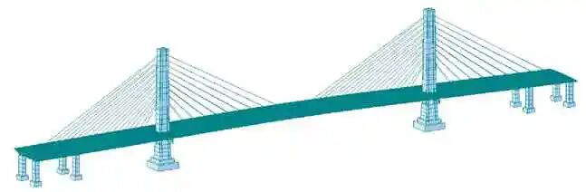

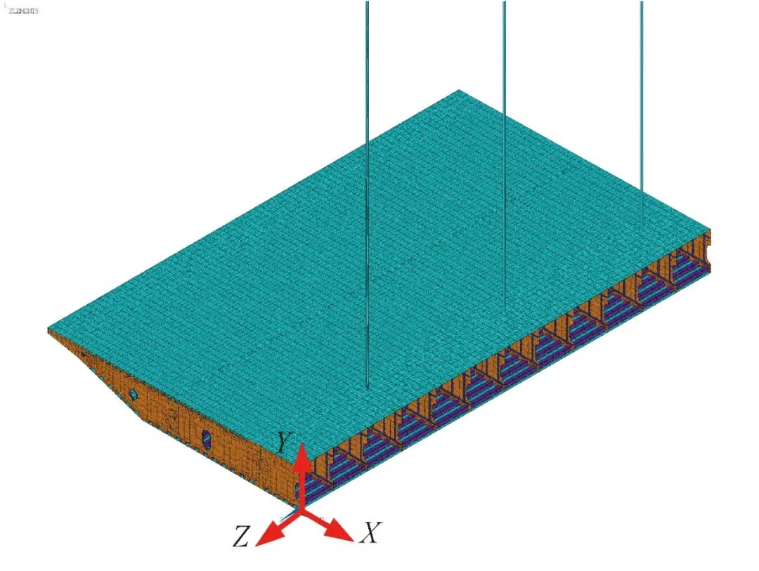

全桥总体静力分析采用MIDAS空间有限元程序,以设计竖曲线为基准进行结构离散,建立空间有限元模型,见图8,分析结构各阶段的内力和位移变化情况;采用ANSYS软件建立13道横隔板间共36 m钢箱梁节段的空间模型并进行空间静力分析和疲劳验算,长度范围内有3对斜拉索,采用杆轴方向拉压的三维杆单元Link 8模拟斜拉索,采用Shell 63单元模拟钢箱梁其他板件,见图9。考虑对称性,取一半钢箱梁结构建立模型。钢箱梁关键受力区段构件,如钢锚箱钢板采用Q370qD,其他主体结构(含受力性加劲构造和补强构造等)采用Q345qD。
图8 主桥有限元模型
图9 钢箱梁标准段有限元模型

活载采用4辆城-A级车辆荷载,车辆荷载重轴位于横隔板位置,用于验算钢箱梁桥面板局部应力、纵隔板局部应力、横隔板局部应力、底板局部应力,使用三体系应力叠加法验算桥面板应力水平。
4.1.2 活载模式2
活载采用4辆城-A级车辆荷载,车辆荷载重轴位于两道横隔板之间,用于验算钢箱梁桥面板局部应力、纵隔板局部应力、横隔板局部应力、底板局部应力,使用三体系应力叠加法验算桥面板应力水平。
4.1.3 分析结果

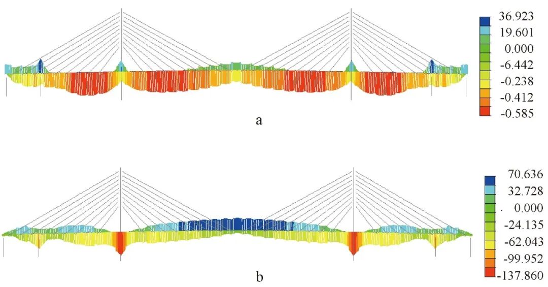

经有限元静载分析,基本荷载组合工况下钢箱梁第一体系应力如图10所示。上缘最大压应力为58.5 MPa,下缘最大压应力为137.86 MPa。
a—上缘;b—下缘。
图10 主梁第一体系上、下缘应力包络图 MPa
两种不同活载工况作用时,桥面板、底板、锚箱处横隔板及非锚箱处横隔板的强度满足JTG D64—2015要求。
正交异性板体系应力(第二、三体系:桥面板体系、盖板体系)最大值106 MPa,叠加第一体系应力后钢箱梁最大应力为243.86 MPa<270 MPa),满足JTG D64—2015《公路钢结构桥梁设计规范》要求。

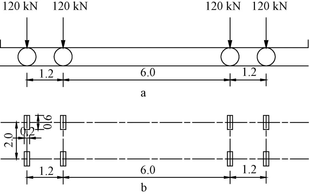

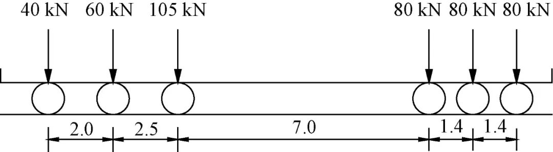

4.2.3 疲劳荷载计算模型3
采用单车模型,模型车轴载及分布规定如图12所示。
a—车轴载;b—轴载分布。
图12 疲劳荷载计算模型3 m

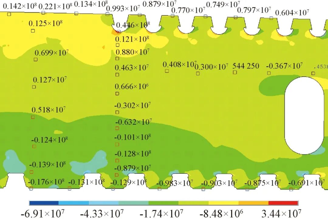

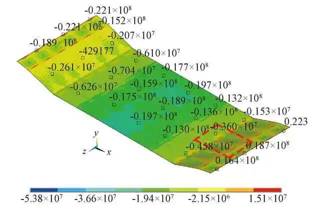

钢箱梁主要构件和连接采用疲劳荷载计算模型1验算,若不满足要求,则按疲劳荷载计算模型2验算。采用疲劳荷载计算模型1,在集中荷载位于横隔板处和集中荷载位于横隔板之间两种工况下,除顶板和锚固腹板均在拉索锚固处出现应力集中外,其余位置疲劳应力幅均小于计算得出的正应力常幅疲劳极限,见图13~图15。
图13 顶板应力云 Pa
图14 底板应力云 Pa
图15 横隔板应力云 Pa

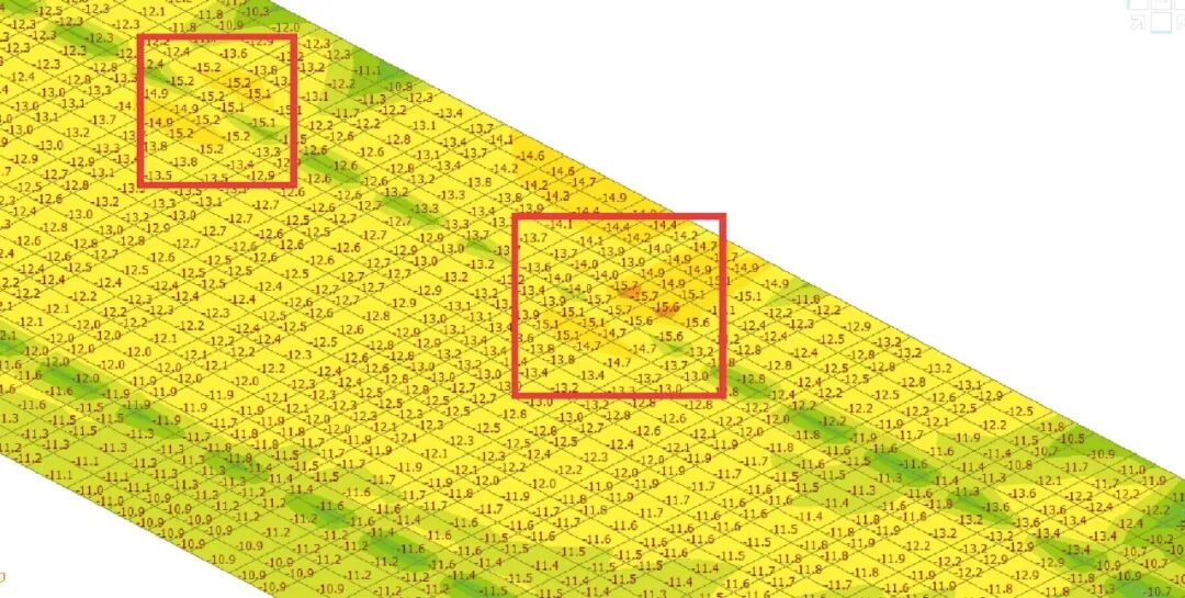

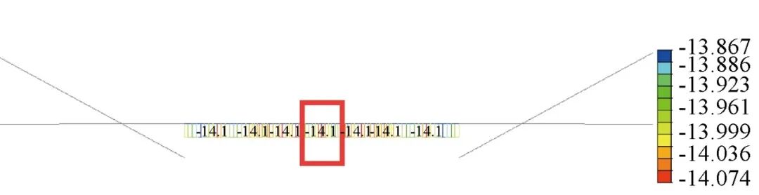

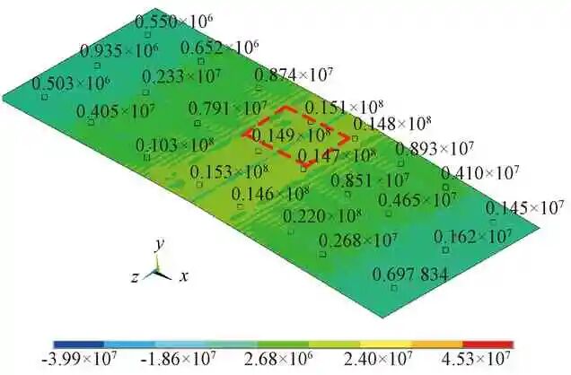

根据结构受力特点,剪力滞分析主要对结构进行恒载、活载剪力滞效应分析,活载效应按照影响线分布情况,在最不利区域布载。以跨中区域顶板计算为例,根据活载工况下板单元计算结果与杆系梁单元计算结果对比(图17、图18),得出跨中活载顶板剪力滞系数λ。其计算式如下:
图17 跨中顶板局部纵向应力 MPa
图18 跨中顶板梁单元纵向应力 MPa
(1)
跨中板单元顶板最大纵向应力σxx为15.7 MPa;杆系梁单元计算跨中顶板应力(平截面假定)图片为-14.1 MPa。
经分析,跨中节段恒载顶板剪力滞系数最大为1.114,底板为0.898;塔梁交汇区域恒载顶板剪力滞系数最大为1.208,底板为1.157,活载顶板剪力滞系数最大为1.504,底板为1.18,辅助墩区域恒载顶板剪力滞系数最大为1.088,底板1.18,活载顶板剪力滞系数最大为1.213,底板1.103。
