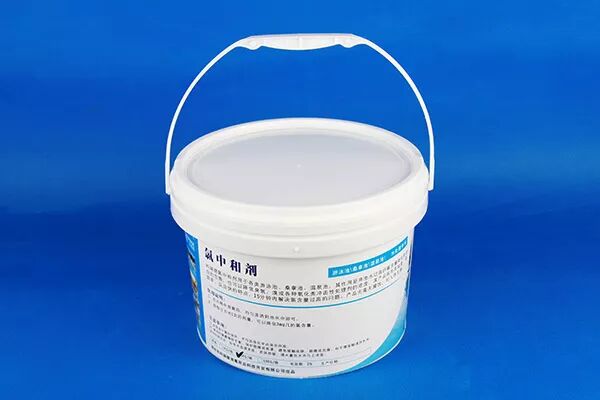

2.投加氯中和剂,快速降低水中的氯,一般几分钟可以搞定余氯超标,使余氯保持在标准范围内!(有了这个应急处理方法,再也不用担心因消毒药剂投放过量,导致余氯超标,而马上就要开场或被抽查的烦恼!)
氯中和剂使用方法:
氯中和剂是专门用来降低池水氯浓度过高使用的水处理剂,每立方水1克的剂量投放,使用的时候先在水桶中溶解,溶解后再均匀地洒到池水中即可。
详细使用量可以通过以下公式计算出氯中和剂的用量:
氯中和剂多少克=(游泳池水量(吨)X需要降低余氯数值)÷3mg/L
可以通过专门的余氯测试产品来得知水质消毒状况,及时分析水中余氯并且进行有效的维护,确保达标!
