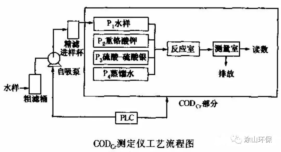

国家规定在最终排放口必须安装COD在线测定仪,这种测定仪是将COD的化验室分析过程,通过仪器系统化、程序化地实现,常见的COD分析仪工作原理见图:
COD测定仪先由自吸泵将水样从排放明渠内提升至进水精滤采样杯内,再由进水蠕动泵P1将水样提加到反应室内。
然后,依顺序再由蠕动泵P2、P3、P4分别将重铬酸钾、硫酸一硫酸银和蒸馏水提加到反应室内。
进样完毕开始微波加热5分钟(加热时间可自行设定和修改),待加热完毕注入蒸馏水稀释并冷却到室温,之后再由气压泵将混合液吹至测量室进行测量,并自动计算和显示测量结果。
最后,由气压泵将混合液排放掉并将管路吹扫干净,进入下一次测量循环过程。整个循环过程由PLC进行控制,自动进行。
