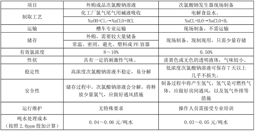

次氯酸钠投加工艺比较
目前主流的次氯酸钠投加系统主要分为“外购成品次氯酸钠溶液投加” 与“次氯酸钠发生器现场制备投加”两种,这两种投加系统的对比如下所示。
投加系统比较表
通过上述对比,可以看出两种投加方式的消毒效果及吨水处理成本相当。
因此,对于成品药剂货源充足的地方(有三家以上满足供货要求),建议采用外购成品次氯酸钠溶液投加,运行维护成本相对较低,设备订货周期与施工周期均较短,平时的运行维护也无特殊要求。
对于小规模净水厂,尤其是货源、交通不便的地区,建议采用次氯酸钠发生器现场制备投加,避免药剂长时间储存衰减引起消毒效果不佳的隐患。
