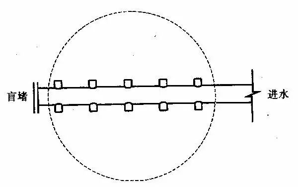

(2)一管多孔配水方式
一管多孔配水方式
采用在反应器池底配水横管上开孔的方式布水,其中几个进水孔由一个进水管负担。为了配水均匀,要求出水流速不小于2.0m/s,使出水孔阻力损失大于空孔管的沿程阻力损失。为了增大污水在出水孔的流速,可采用脉冲间歇进水。配水管的直径最好不小于100mm,配水管中心距池底一般位20-25cm。
在一根管上均匀布水虽然在理论上是可行的,但在实际中往往是不可实现的,因为这种系统随着时间有些孔口将不可避免发生堵塞。而进水将从没有堵塞的其他孔口重新分配,从而导致在反应器池底的进水分布不均匀,因此应该尽可能避免在一个管上有过多的孔口。目前这种布水方式已较少采用。

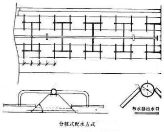

(3)分枝式配水方式
在分枝式配水系统中配水均匀性与水头损失是一对矛盾。在中试实验中对此进行了考察,一组采用大阻力配水系统,即孔口直径较小,孔口流速较大,这时配水均匀程度很好,但水头损失较大;第二组将孔口适当扩大,这时配水均匀性没有很大改变,水头损失较小,处理效率不受影响。因此,采用小阻力配水系统,可减少水头损失和系统的复杂程度。
为了配水均匀一般采用对称布置,各支管出水口向下距池底约20cm,位于所服务面积的中心。如下图所示为15 000m 3/d污水处理厂厌氧反应器的分枝式布水形式。管口对准池底所设的反射锥体,使射流向四周散开,均布于池底。这种形式的配水系统的特点是采用较长的配水支管增加沿程阻力,以达到布水均匀的目的。只要施工安装正确,配水基本能够达到均匀分布的要求。
