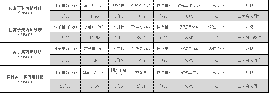

2、聚丙烯酰胺(简称 PAM),俗称絮凝剂或凝聚剂,属于混凝剂。
PAM的平均分子量从数千到数千万以上,沿键状分子有若干官能基团,在水中可大部分电离,属于高分子电解质。根据它可离解基团的特性分为阴离子型聚丙烯酰胺、阳离子型聚丙烯酰胺、和非离子型聚丙烯酰胺。
PAM外观为白色粉末,易溶于水,几乎不溶于苯,乙醚、酯类、丙酮等一般有机溶剂,聚丙烯酰胺水溶液几近是透明的粘稠液体,属非危险品,无毒、无腐蚀性,固体PAM有吸湿性,吸湿性随离子度的增加而增加,PAM热稳定性好;加热到100℃稳定性良好,但在150℃以上时易分解产中氮气,在分子间发生亚胺化作用而不溶于水,密度:1.302mg/l(23℃)。玻璃化温度153℃,PAM在应力作用下表现出非牛顿流动性。
阳离子、阴离子的PAM分别适用于带阴、阳电荷的污水或污泥。生化法产生的活性污泥带有阴电荷,应该使用阳离子型的。阴离子PAM用于带有阳电荷污水或污泥,如处理钢铁厂、电镀厂、冶金、洗煤及除尘等污水时的效果较好。非离子型的对于阳离子、阴离子都有较好的效果,但是单价很贵,使处理成本增高。

1)配制方法:
1、粉状产品不能直接投入到污水,使用前必须先将它溶解于水,用其水溶液去处理污水。
2、溶解用水应该是干净水(自来水) ,不能是污水,常温即可,一般不需要加热。但水温 低于 5 摄氏度时溶解缓慢。如果溶解温度在 60 摄氏度以上,会使聚合物加快降解,影响其 使用效果,并且强酸、强碱、高含盐的水不适于用来配制。
3、聚合物溶液浓度的选择,建议 0.1~0.3%为佳。
4、溶解时应缓慢的将药剂加到旋转的水中, 切忌一次性加入, 以免影响溶解速度或溶解不 充分堵塞管道。
5、溶解要现用现配,停放时间长会降解,影响使用效果。溶液浓度为 0.1%时非阴离子型聚合物水溶液存放不超过一周,阳离子型聚合物不超过一天。
6、溶液稳定性与浓度有关,越浓的溶液存放时间越长但高浓的溶液不能直接用于水处理, 需稀释后再用。
7、铁离子是造成所有聚丙烯酰胺化学降解的催化剂,因此在配制、转移、储存聚丙烯酰胺溶液时要尽量避免铁离子进入。与溶液接触的设备最好用不锈钢、塑料、玻璃钢或表面涂树 脂的碳钢制造。
8、在向废水中投加时,采用低浓度投加,以保证混合均匀。
9、使用时需通过试验确定药剂种类和最佳用量。聚丙烯酰胺的配比浓度为 0.2%步骤如下:用天平称取 0.8g 的 PAM,备用; ·量取 400ml 水注入 500ml 烧杯中,将烧杯放于电磁搅拌机上;启动搅拌机,将 0.8gPAM 分批逐次加入烧杯中;搅拌约 60 分钟,仔细观察溶液状态,待颗粒状及稠团状完全消失时溶液配制完成。

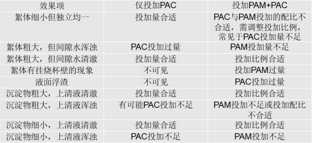

4、PAC和PAM投药效果判断
