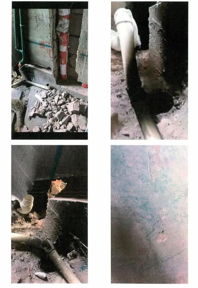

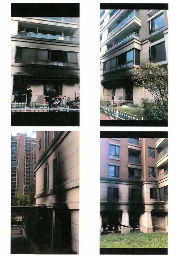

架空层电动车着火烧到了楼上业主新房装修烧坏了凌晨两点,小区大部分居民都在睡梦中,杭州某小区一单元楼下架空层突然火光四射,浓烟滚滚,多辆电动车和智能充电桩烧毁严重。经过消防队奋力扑救,二十分钟后大火终于扑灭。
经杭州市拱墅区消防救援大队出具《火灾事故认定书》认定,起火部位为该幢1楼架空层东南侧智能充电桩下方电动车,起火点为智能充电桩下的一辆电动车电瓶,起火原因为电动车充电过程中故障引发火灾。
此次火灾导致十几辆电动车被烧毁,部分车辆的轮胎也严重融化致脱落。经鉴定机构鉴定,架空层剪力墙、一层梁、一层楼板均有不同程度受损。
而受火灾损害最严重的是2楼业主。他的房屋是新房,当时正在装修。“我们的新房正在装修,辛辛苦苦装了两个多月,现在全都白做了……”2楼业主吴先生心痛道。
吴先生的房子因火灾导致已做好的装修严重受损,需要返修重做,延误装修工期3个月。已安装的空调设备器具线路损坏,均已无法正常使用。此外还有墙面受损,需要重做外墙防水漆,窗体及玻璃受损需要更换。
