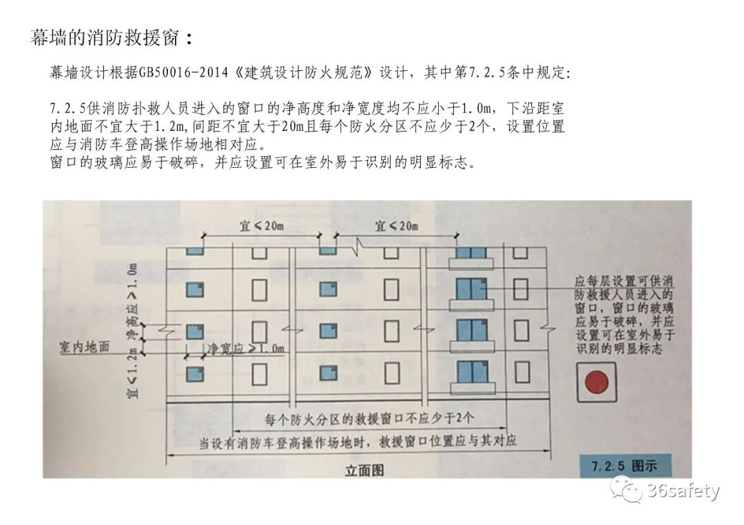

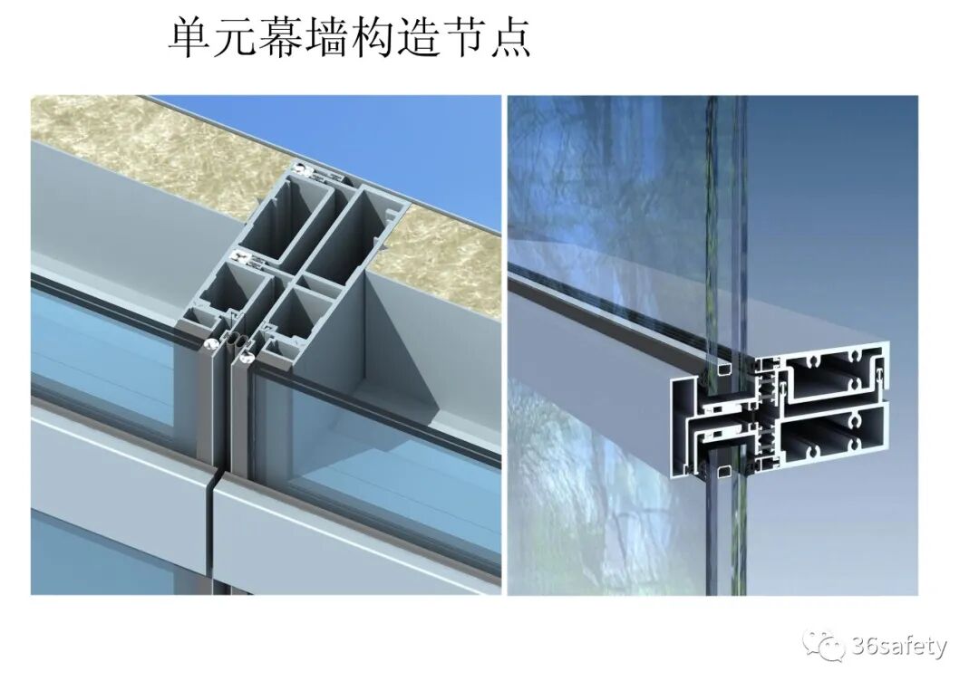

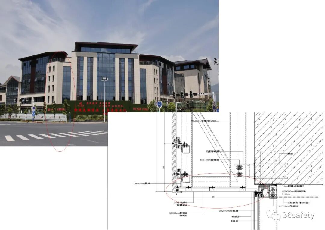

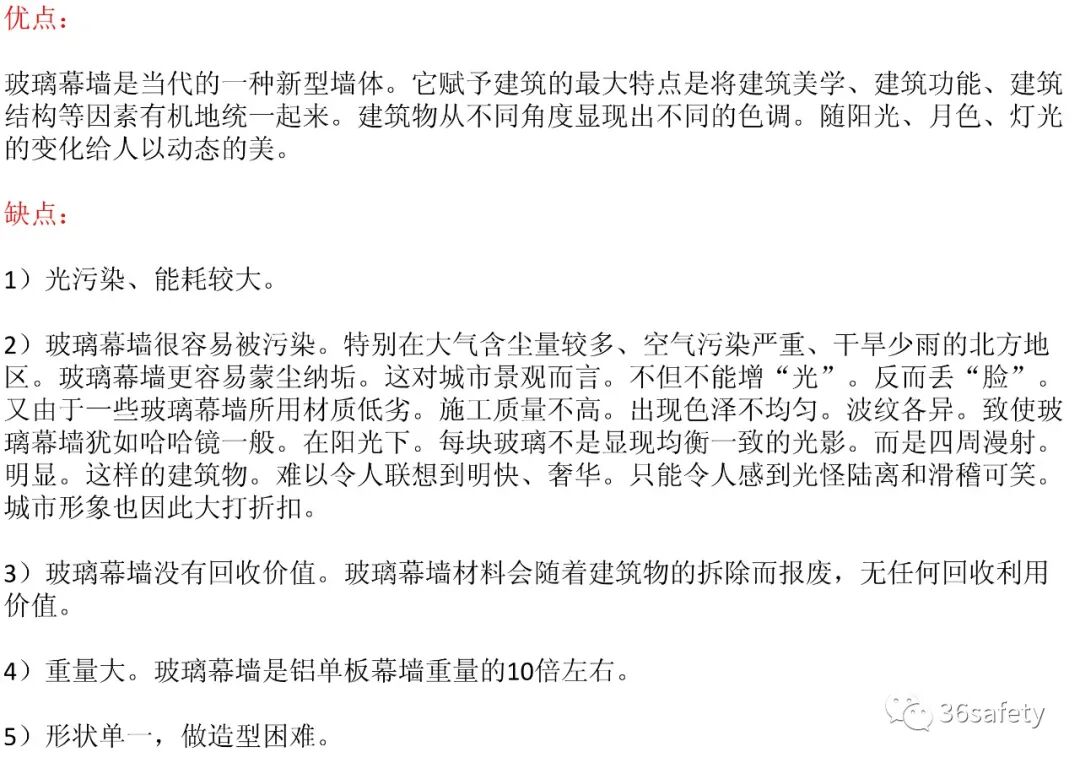

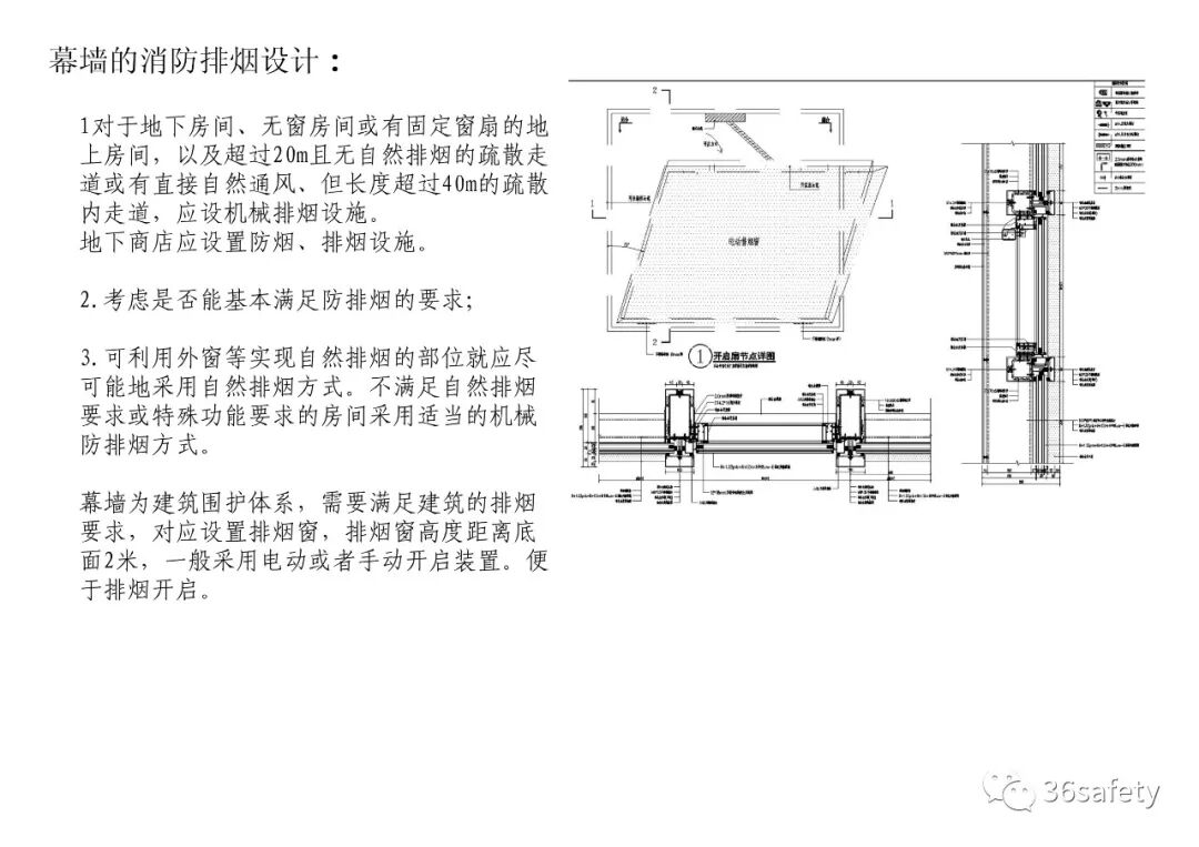

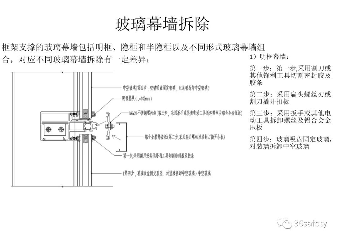

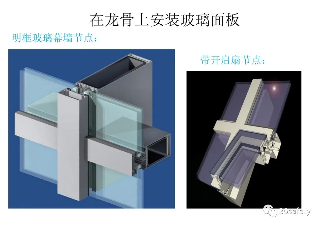

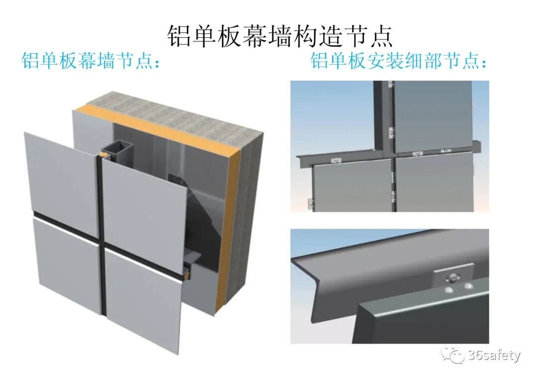

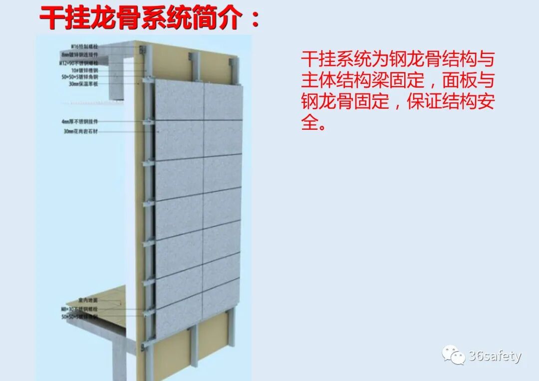

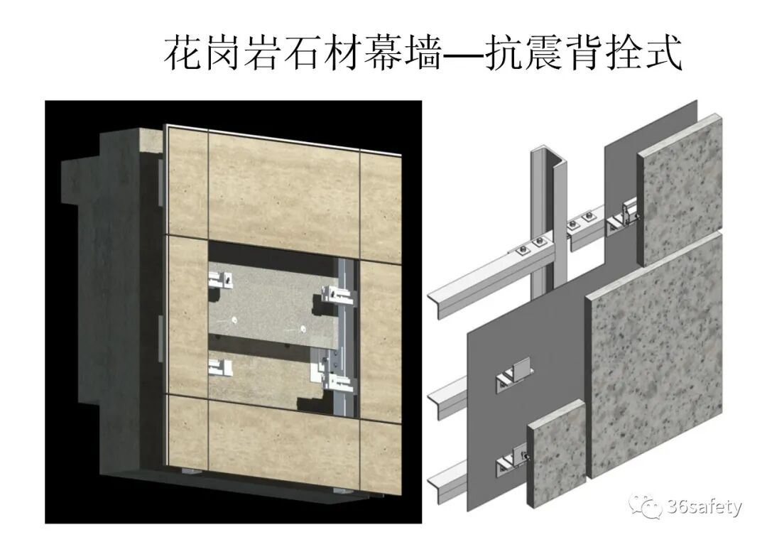

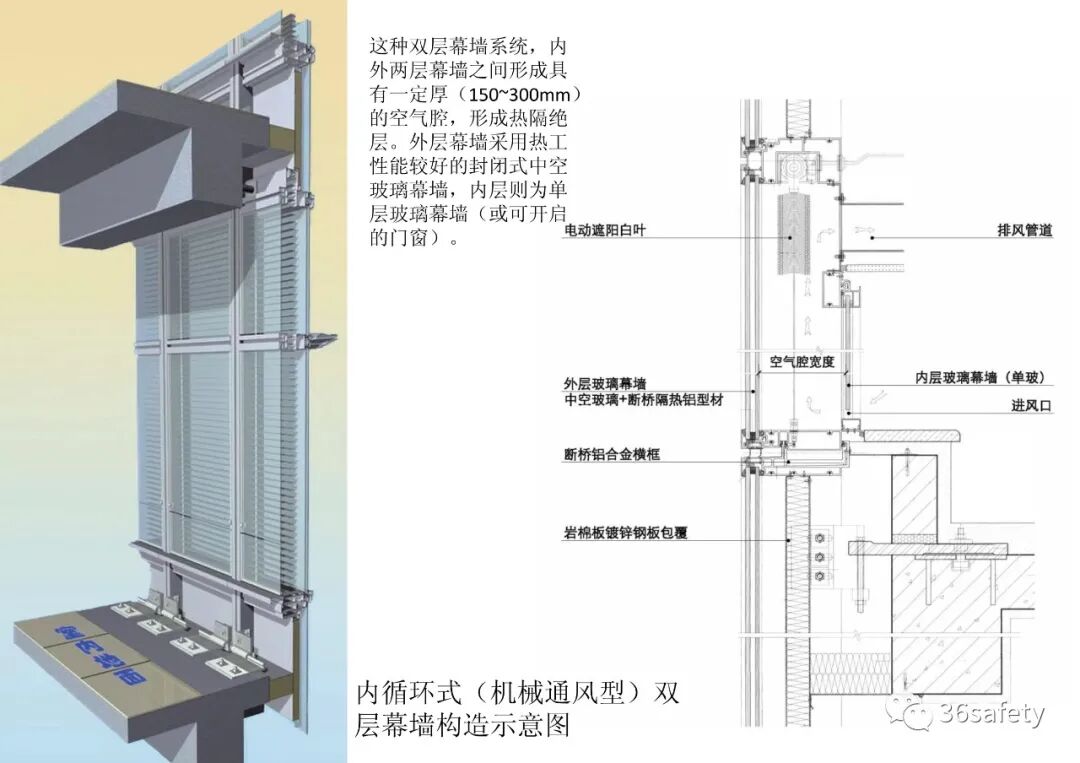

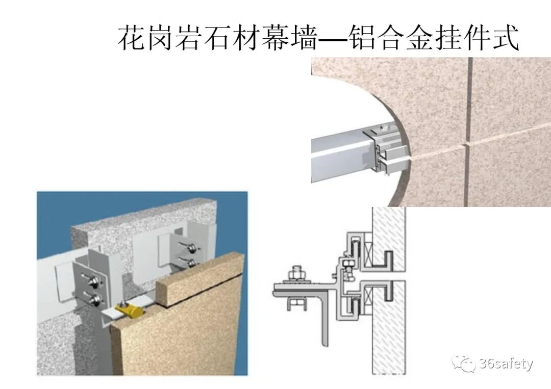

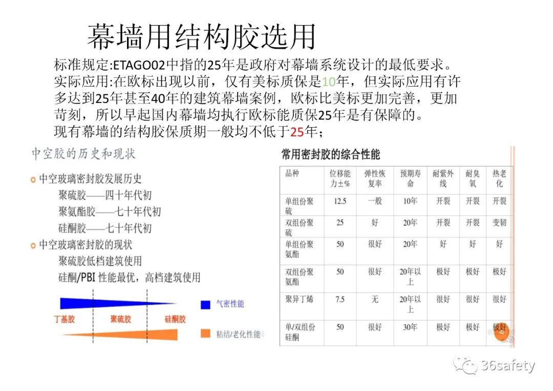

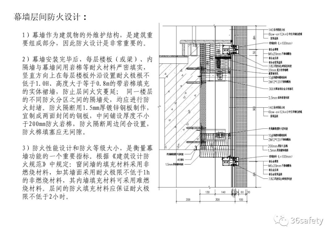

该课件为安徽省消防救援总队战训大讲堂授课内容,邀请来自安徽省建筑设计研究总院股份有限公司的专家对消防员进行的幕墙消防救援及消防设计授课。课件中详细的介绍了幕墙的构造及破除、幕墙用结构胶选用、幕墙层间防火设计、幕墙的消防排烟设计、幕墙消防救援窗,防火幕墙设计等,同时详细介绍了幕墙的常见分类、特点、幕墙拆除注意事项,在授课中结合规范要求和大量幕墙安装的图片、照片、原理图,生动详实的向消防员展示了各类建筑幕墙的特点。
本次授课收到了广大消防救援指战员的一致好评。本文经过授课专家授权发布,希望可以让更多的消防员看到,让幕墙消防救援更加安全、更加专业、更加高效。
