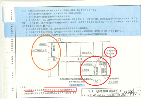

 GB51251-2017《建筑防烟排烟系统技术标准》
3.3.5(规范正文) 机械加压送风风机宜采用轴流风机或中、低压离心风机,其设置应符合下列规定:
    1 送风机的进风口应直通室外,且应采取防止烟气被吸入的措施。

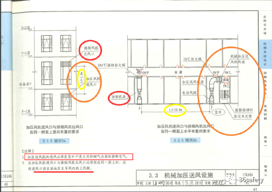

    2 送风机的进风口宜设在机械加压送风系统的下部。
    3 送风机的进风口不应与排烟风机的出风口设在同一面上。当确有困难时,送风机的进风口与排烟风机的出风口应分开布置,且竖向布置时,送风机的进风口应设置在排烟出口的下方,其两者边缘最小垂直距离不应小于6.0m;水平布置时,两者边缘最小水平距离不应小于20.0m。
    4 送风机宜设置在系统的下部,且应采取保证各层送风量均匀性的措施。

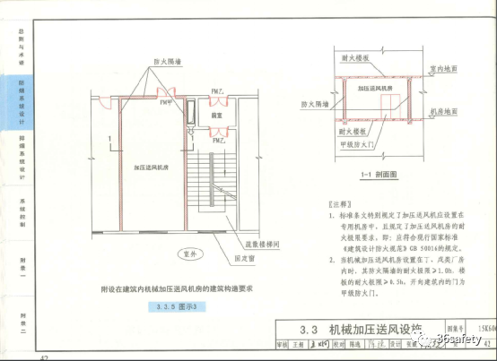

    5 送风机应设置在专用机房内,送风机房并应符合现行国家标准《建筑设计防火规范》GB 50016的规定。
    6 当送风机出风管或进风管上安装单向风阀或电动风阀时,应采取火灾时自动开启阀门的措施。
3.3.5(规范条文解释) 由于机械加压送风系统的风压通常在中、低压范围,故本条提出机械加压送风风机宜采用轴流风机或中、低压离心风机。
    机械加压送风系统是火灾时保证人员快速疏散的必要条件。除了保证该系统能正常运行外,还必须保证它所输送的是能使人正常呼吸的空气。为此,本条特别强调了加压送风机的进风必须是室外不受火灾和烟气污染的空气。一般应将进风口设在排烟口下方,并保持一定的高度差;必须设在同一层面时,应保持两风口边缘间的相对距离,或设在不同朝向的墙面上,并应将进风口设在该地区主导风向的上风侧。进风管道宜单独设置,不宜与平时通风系统的进风管道合用。
由于烟气自然向上扩散的特性,为了避免从取风口吸入烟气宜将加压送风机的进风口布置在建筑下部。从国内发生过火灾的建筑的灾后检查中发现,有些建筑将加压送风机布置在顶层屋面上,发生火灾时整个建筑被烟气笼罩,加压送风机送往防烟楼梯间、前室的不是清洁空气,而是烟气,严重威胁人员疏散安全。
当受条件限制必须在建筑上部布置加压送风机时,应采取措施防止加压送风机进风口烟气影响。同时,为保证加压送风机不因受风、雨、异物等侵蚀损坏,在火灾时能可靠运行,本标准条文特别规定了送风机应放置在专用机房内。
