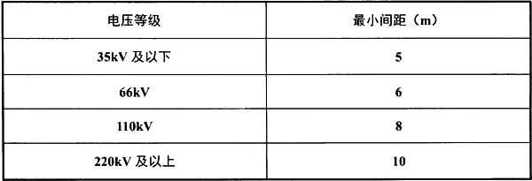

1、风电场架空线路,不应跨越储存易燃、易爆危险品的仓库区域。架空线路与甲类厂房、库房,易燃材料堆垛,甲、乙类液体储罐,液化石油气储罐,可燃、助燃气体储罐的最近水平距离不应小于电杆(塔)高度的1.5倍;架空线路与丙类液体储罐的最近水平距离不应小于电杆(塔)高度的1.2倍。35kV以上的架空线路与储量超过200m?或总容积超过1000m?的液化石油气单罐的最近水平距离不应小于40m。

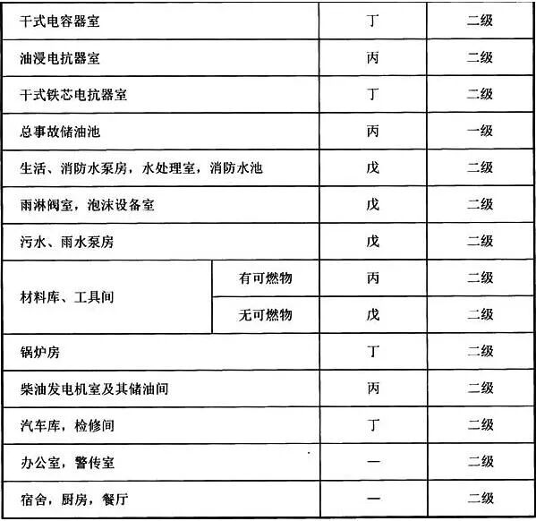

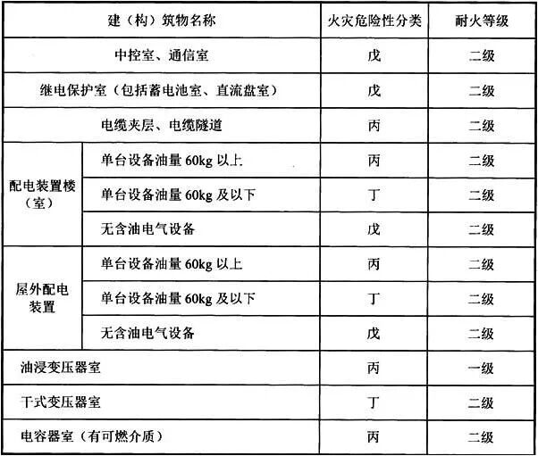

(1)升压站内建(构)筑物的火灾危险性分类及其耐火等级应符合下表的规定。
注:
1 将户内升压站不同使用用途的变配电部分布置在一幢建筑物或联合建筑物内时,则其建筑物的火灾危险性分类及其耐火等级除另有防火隔离措施外,需按火灾危险性类别高者选用。
2 当电缆夹层采用A类阻燃电缆时,其火灾危险性可为丁类。
3 生产和存储物品的火灾危险性分类,应符合下表的有关规定。

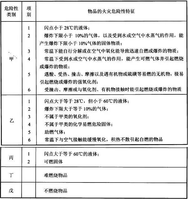

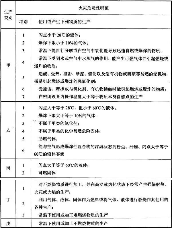

生产的火灾危险性应根据生产中使用或产生的物质性质及其数量等因素,分为甲、乙、丙、丁、戊类,并应符合下表规定:
储存物品的火灾危险性应根据储存物品的性质和储存物品中的可燃物数量等因素,分为甲、乙、丙、丁、戊类,并应符合下表的规定:

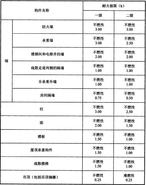

(2)建(构)筑物的燃烧性能和耐火极限,除本规范另有规定外,不同耐火等级的建(构)筑物,其构件的燃烧性能和耐火极限不应低于下表规定。
注:二级耐火等级建筑的吊顶采用不燃性材料时,其耐火极限不限。
(3)一、二级耐火等级的单层建筑的柱,其耐火极限可按本文第三部分第1条第(2)款的规定降低0.50h。
(4)一、二级耐火等级建筑的上人平屋顶,其屋面板的耐火极限分别不应低于1.50h和1.00h。
(5)预制钢筋混凝土构件的节点外露部位,应采取防火保护措施,且该节点的耐火极限不应低于相应构件的规定。

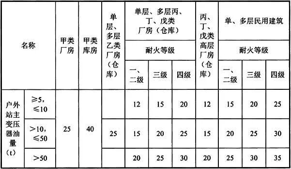

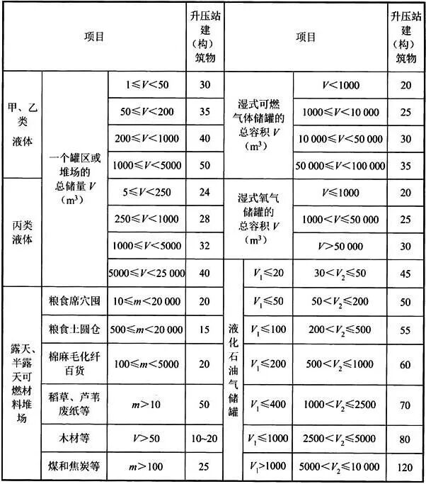

(6)升压站内的建(构)筑物与升压站外的民用建筑及各类厂房、库房、堆场、储罐之间的防火间距应符合下表的规定:
升压站内建(构)筑物与站外建筑的防火间距(m)
注:
1 建筑之间的防火间距应按相邻建筑外墙的最近距离计算,如外墙有凸出的燃烧构件,应从其凸出部分外缘算起。
2 变压器与建筑之间的防火间距应从距建筑最近的变压器外壁算起。主变压器其油量按单台确定。
3 耐火等级低于四级的原有厂房,其耐火等级应按四级确定。
4 站内外相邻两座建筑较高一面的外墙为防火墙时,其防火间距可适当减小,但不应小于4m。当相邻较低一面外墙为防火墙且较低一座建筑的屋顶耐火极限不低于1.00h,或相邻较高一面外墙的门窗等开口部位设置甲级防火门窗时,其间的防火间距不应小于6.0m。
升压站内建(构)筑物与站外堆场、储罐之间防火间距(m)
注:
1 表中m表示质量,单位为t;V表示体积,单位为m?。
2 当甲、乙类液体和丙类液体储罐布置在同一储罐区时,其总储量可按1m?甲、乙类液体相当于5m?丙类液体折算。
3 液化石油气储罐为全压式和半冷冻式储罐(区),其指标中V1为单罐容积,V2为总容积,防火间距应按较大者确定。
4 对于密度比空气大的干式可燃气体,应按本表规定增加25%。
5 液氧与气态氧的换算关系:1m?液氧折合标准状态下800m?气态氧。
6 防火间距应从距建筑物最近的储罐、堆垛外缘算起。

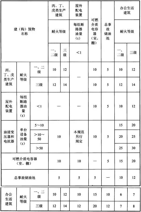

(7)升压站内各建(构)筑物及设备的防火间距不应小于下表的规定。
升压站内建(构)筑物及设备的防火间距(m)
注:
1 建(构)筑物防火间距应按相邻两建(构)筑物外墙的最近距离计算,如外墙有凸出的燃烧构件时,则应从其凸出部分外缘算起。
2 相邻两座建筑两面的外墙为非燃烧体且无门窗洞口、无外露的燃烧屋檐,其防火间距可按本表规定减少25%。
3 相邻两座建筑较高一面的外墙如为防火墙时,其防火间距可不限,但两座建筑物门窗之间的净距不应小于5m。
4 生产建(构)筑物侧墙外5m以内布置油浸变压器或可燃介质电容器等电气设备时,该墙在设备总高度加3m的水平线以下及设备外廓两侧各3m的范围内,不应设有门窗、洞口;建筑物外墙距设备外廓5m~10m时,在上述范围内的外墙可设甲级防火门,设备高度以上可设防火窗,其耐火极限不应小于0.90h。
5 屋外配电装置与其他建(构)筑物的间距,除注明者外,均以架构计算。
6 生产建筑和办公生活建筑宜各自单独设置,若场地受限或其他原因生产建筑和办公生活建筑需相邻设置时,两幢建筑之间应设置防火墙,防火墙上若需设门,需采用能自动关闭的甲级防火门。两幢建筑均需按独立的防火分区设置出入口,两侧建筑物门窗之间的净距不应小于5m。
7 设置带油电气设备的建(构)筑物与贴邻或靠近该建(构)筑物的其他建(构)筑物之间应设置防火墙。

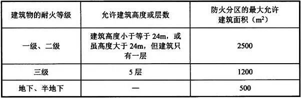

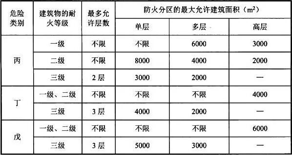

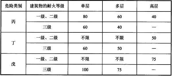

(8)升压站建筑物按其性质和功能划分防火分区,相同性质的建筑物按其最大允许建筑面积确定防火分区面积,生产建筑及办公生活建筑应符合下表的规定。
生产建筑防火分区的最大允许建筑面积
注:
1 防火分区之间应采用防火墙分隔。
2 本表中“—”表示不允许。
3 设置自动灭火系统时,每个防火分区的最大允许建筑面积可按本表的规定增加1.0倍。局部设置自动灭火系统时,其防火分区增加面积可按该局部面积的1.0倍计算。当危险类别为丁、戊类的地上建筑内设置自动灭火系统时,每个防火分区的最大允许建筑面积不限。

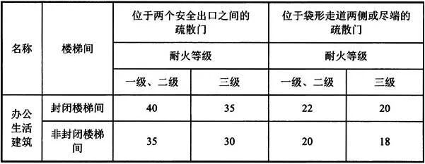

(13)升压站内生产、办公生活建筑疏散距离应符合下表的规定。
生产建筑内任一点到最近安全出口的直线距离(m)
(14)除本规范另有规定外,升压站内的建筑物疏散楼梯、疏散走道的最小净宽度不宜小于1.1m,门的最小净宽度不宜小于0.9m。首层外门的最小总净宽度不应小于1.2m。
(15)升压站内建筑物的疏散楼梯设计应符合下列规定:
a. 高层、丙类多层生产建筑及超过5层的办公生活建筑应设置封闭楼梯间(包括首层扩大封闭楼梯间)或室外楼梯。
b. 建筑高度大于32m且任一层人数超过10人的高层生产建筑,应设置防烟楼梯间或室外楼梯。
c. 建筑高度大于32m且设置电梯的高层生产建筑,每个防火分区内宜设置一部消防电梯。消防电梯可与客、货梯兼用。
办公生活建筑直接通向疏散走道的房间疏散门至最近安全出口的直线距离(m)
注:
1 敞开式外廊建筑的房间疏散门至安全出口的最大距离可按本表封闭楼梯间数值增加5.0m。
2 建筑物内全部设置自动喷水灭火系统时,其安全疏散距离可按本表规定增加25%。
3 房间内任一点到该房间直接通向疏散走道的疏散门的距离,不应大于本表中规定的袋形走道两侧或尽端的疏散门至安全出口的最大距离。
4 楼梯间的首层应设置直通室外的安全出口或在首层采用扩大封闭楼梯间。当层数不超过4层时,可将直通室外的安全出口设置在离楼梯向小于等于15.0m处。
5 局部建筑高度大于32m,且升起部分的每层建筑面积小于等于50㎡的丁、戊类建筑,可不设置消防电梯。

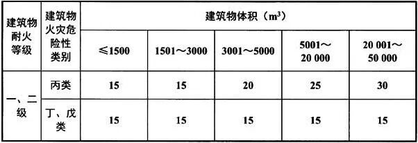

(6)升压站建筑物的室外消火栓用水量不应小于下表的规定。
注:当变压器采用水喷雾灭火系统时,变压器室外消火栓用水量不应小于15L/s;室外消火栓用水量,应按最大的一座地面建筑物的消防需水量计算。

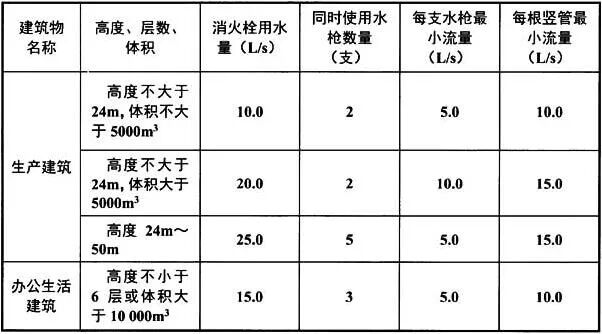

(12)升压站建筑室内消防用水量应根据水枪充实水柱长度和同时使用水枪数量经计算确定,且不应小于下表的规定。

(5)屋外油浸变压器之间及与其他带油设备之间的距离应满足下列要求:
    1 油量在2500kg及以上的油浸式变压器之间或油浸式电抗器之间,防火间距不应小于下表的规定。
屋外油浸式变压器或电抗器之间的最小间距
注:油式消弧线圈也属于油浸设备,故也应采用本条规定的防火净距。
