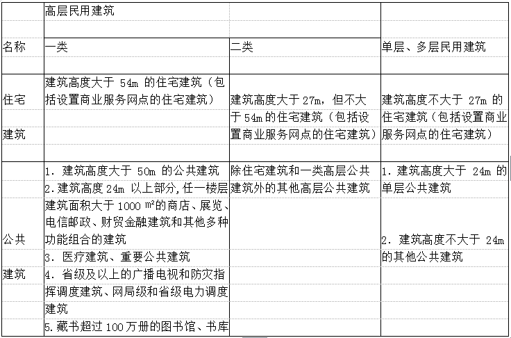

考点1 民用建筑分类(见下表)
1、建筑高度
1)建筑屋面为坡屋面时,建筑高度为建筑室外设计地面至檐口与屋脊的平均高度。
2)建筑屋面为平屋面(包括有女儿墙的平屋面)时,建筑高度为建筑室外设计地面至屋面面层的高度。
3)同一建筑有多种形式屋面,按上述方法分别计算后,取最大值。
4)对于台阶式地坪,当位于不同高程地坪上的同一建筑之间有防火墙分隔,各自有安全出口,且沿建筑两个长边设置贯通式或尽头式消防车道时,分别确定各自的建筑高度。否则,按其中最大者确定。
5)局部突出屋顶的瞭望塔等辅助用房占屋面面积不大于 1/4 时,不计入建筑高度。
6)住宅建筑,设置在底部且室内高度不大于 2.2m 的自行车库、储藏室、敞开空间,室内外或地下半地下室的顶板面高出室外设计地面高度不大于 1. 5m,不计人建筑高度。

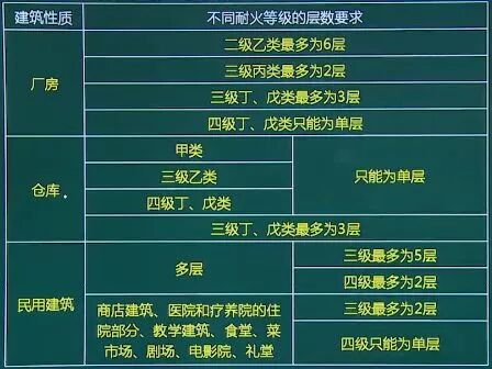

考点5 最多允许层数与耐火等级的适应性
1)厂房:二级乙类厂房最多 6 层;三级丙类厂房最多 2 层;三级丁戊类厂房最多 3 层;四级丁戊类厂房只能 1层。
2)仓库:甲类仓库,三级乙类仓库,四级丁戊类仓库,只能 1 层;三级丁戊类仓库最多为 3 层。
3)民用建筑:多层三级民用建筑,最多 5 层;多层四级民用建筑,最多两层;商店、展览建筑、医院、疗养院的住院部分、教学楼、食堂、菜市场、剧场、电影院、礼堂为三级时,层数最多两层;采用四级耐火等级时,只能为单层。
