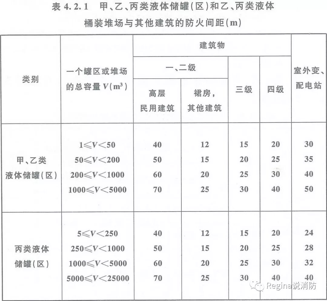

4.2.1 甲、乙、丙类液体储罐(区)和乙、丙类液体桶装堆场与其他建筑的防火间距,不应小于表4.2.1的规定。
注:1 当甲、乙类液体储罐和丙类液体储罐布置在同一储罐区时,罐区的总容量可按1m?甲、乙类液体相当于5m?丙类液体折算。
    2 储罐防火堤外侧基脚线至相邻建筑的距离不应小于10m。
    3 甲、乙、丙类液体的固定顶储罐区或半露天堆场,乙、丙类液体桶装堆场与甲类厂房(仓库)、民用建筑的防火间距,应按本表的规定增加25%,且甲、乙类液体的固定顶储罐区或半露天堆场,乙、丙类液体桶装堆场与甲类厂房(仓库)、裙房、单、多层民用建筑的防火间距不应小于25m,与明火或散发火花地点的防火间距应按本表有关四级耐火等级建筑物的规定增加25%。
    4 浮顶储罐区或闪点大于120℃的液体储罐区与其他建筑的防火间距,可按本表的规定减少25%。
    5 当数个储罐区布置在同一库区内时,储罐区之间的防火间距不应小于本表相应容量的储罐区与四级耐火等级建筑物防火间距的较大值。
    6 直埋地下的甲、乙、丙类液体卧式罐,当单罐容量不大于50m?,总容量不大于200m?时,与建筑物的防火间距可按本表规定减少50%。
    7 室外变、配电站指电力系统电压为35kV~500kV且每台变压器容量不小于10MV·A的室外变、配电站和工业企业的变压器总油量大于5t的室外降压变电站。

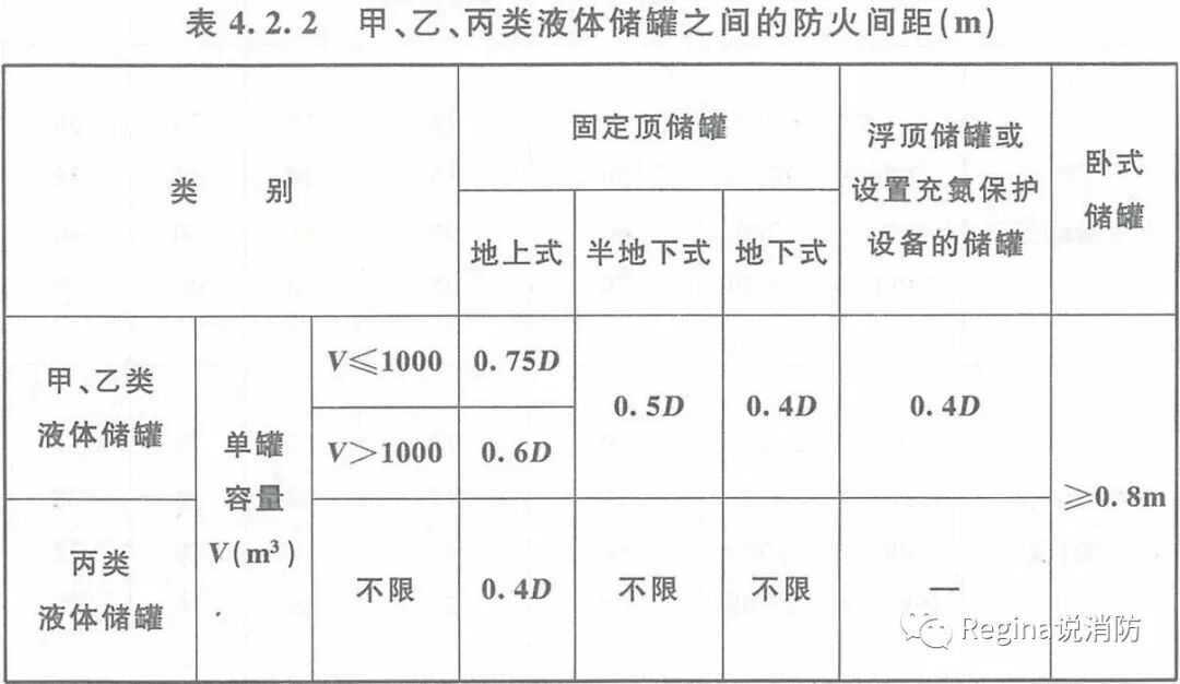

4.2.2 甲、乙、丙类液体储罐之间的防火间距不应小于表4.2.2的规定。
注:1 D为相邻较大立式储罐的直径(m),矩形储罐的直径为长边与短边之和的一半。
    2 不同液体、不同形式储罐之间的防火间距不应小于本表规定的较大值。
    3 两排卧式储罐之间的防火间距不应小于3m。
    4 当单罐容量不大于1000m?且采用固定冷却系统时,甲、乙类液体的地上式固定顶储罐之间的防火间距不应小于0.6D。
    5 地上式储罐同时设置液下喷射泡沫灭火系统、固定冷却水系统和扑救防火堤内液体火灾的泡沫灭火设施时,储罐之间的防火间距可适当减小,但不宜小于0.4D。
    6 闪点大于120℃的液体,当单罐容量大于1000m?时,储罐之间的防火间距不应小于5m;当单罐容量不大于1000m?时,储罐之间的防火间距不应小于2m。

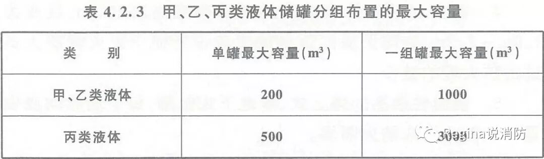

4.2.3 甲、乙、丙类液体储罐成组布置时,应符合下列规定:
    1 组内储罐的单罐容量和总容量不应大于表4.2.3的规定;
2 组内储罐的布置不应超过两排。甲、乙类液体立式储罐之间的防火间距不应小于2m,卧式储罐之间的防火间距不应小于0.8m;丙类液体储罐之间的防火间距不限;
    3 储罐组之间的防火间距应根据组内储罐的形式和总容量折算为相同类别的标准单罐,按本规范第4.2.2条的规定确定。
