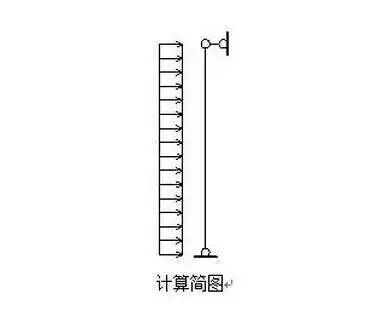

抗风柱三种布置方法:
   1、即抗风柱柱脚与基础刚接,柱顶与屋架通过弹簧片连接。
   2、即抗风柱柱脚与基础铰接,柱顶与屋架通过长圆孔连接板或弹簧片连接。按这种布置方法,屋面荷载全部由刚架承受,抗风柱不承受上部刚架传递的竖向荷载,只承受墙体和自身的重量和风荷载,成为名副其实的“抗风柱”。
   3、按门式刚架轻钢结构布置,抗风柱与屋架梁刚接,与钢梁、钢柱一起组成门式刚架结构。即抗风柱柱脚与基础铰接(或刚接),柱顶与屋架刚接。按这种布置方法,屋面荷载由刚架及抗风柱共同承担。抗风柱同时承担竖向荷载和风荷载。

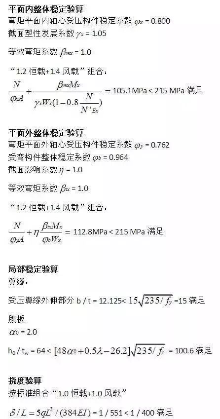

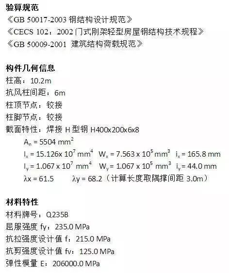

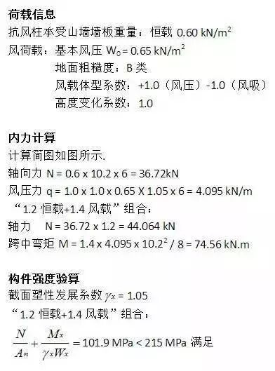

钢构抗风柱计算书
注:
1、容许长细比
抗风柱平面内计算长度:柱脚铰接,柱顶铰接,计算长度系数为1.0;柱脚刚接,柱顶铰接,计算长度系数为0.732。抗风柱平面内计算长度:侧向支撑点之间的距离,可取檩条之间的距离,一般为3000m。
 2、挠度
抗风柱的挠度。由于抗风柱受弯作为控制受力,所以也要考虑挠度,《钢结构设计规范》中主钢架的挠度限值为1/400L,《门式刚规》里面对于墙梁水平挠度要求是1/180。
