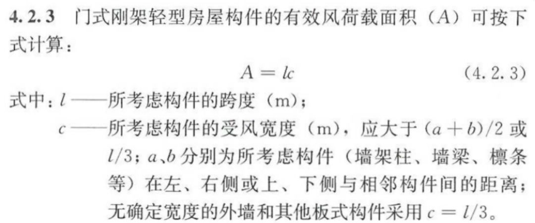

4、门规对于围护构件和外墙板也类似于荷载规范给出了有别于主刚架的风荷载系数,也没明确表示围护构件是否包括抗风柱。但是,门规规定,围护构件的风荷载系数是按有效风荷载面积计算的,具体按如下计算。很清楚,在构件中提到了墙架柱,显然,门规在这儿隐含了围护构件包括墙架柱。

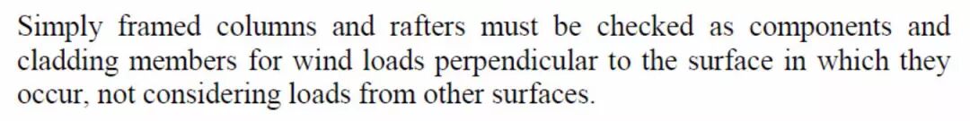

5、查阅门规的洋大哥——美国的MBMA手册(门规的风荷载规定大量借鉴了它),有如下的文字表述,明确表示,抗风柱等simply framed columns应作为围护构件按垂直于表面的风荷载计算。同时查阅MBMA手册中风荷载计算实例,山墙抗风柱也确实是按围护构件的方式计算风荷载。
