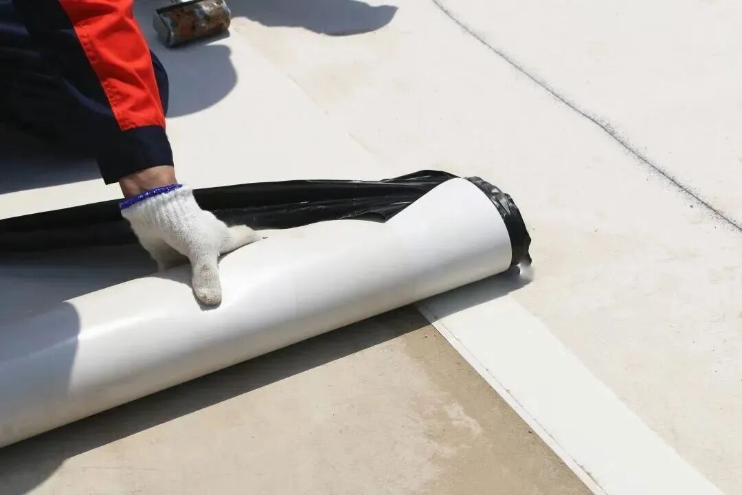

高分子自粘胶膜一般由三层结构复合而成,即高分子片材层、自粘层以及隔离层,其中隔离层一般分为三种:隔离膜、隔离砂和涂层。隔离砂和涂层可有效防止紫外线对材料的破坏,那不同的隔离砂对粘接强度有怎样的影响呢?
隔离砂的类型
砂按照不同的标准分为很多种类,按产源可分为天然砂和人工砂两类。
天然砂包括河砂、湖砂、山砂、淡化海砂;人工砂包括机制砂、混合砂。在防水行业使用的多数属于人工砂,而且是经过化学处理的砂——隔离防护专用砂。该砂采用特制专用料经特殊生产工艺加工制造而成,具有与水泥砂浆或后浇混凝土反应粘结的特性。用于非沥青基预铺卷材(高分子自粘胶膜防水卷材)等卷材的表面隔离、防护及反应粘结。
隔离防护专用砂无明显锐利棱角,不会刺伤、破坏高分子胶层,级配良好、覆盖率高,提高了卷材的防粘与抗紫外线能力,而且粒径规则、堆积密度小。不同的制造厂家做出来的隔离与防护专用砂也有很大的区别。
高分子自粘胶膜与后浇混泥土剥离强度指标是判断产品质量好坏的一个重要指标。选择合适的砂,对高分子自粘胶膜与混凝土的粘接能力有着显著的提高。
