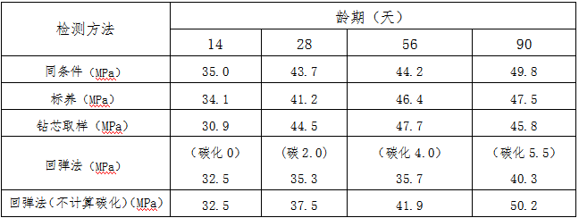

4碳化对回弹法检测的影响
近年来我们在实际的检测过程中,采用回弹法检测混凝土强度时发现,回弹检测结果与实际取芯强度存在很大差异,尤其是采用碳化深度修正后的结果。这也给我们的工作带来了一些困惑,所以在这里有必要将这件事做出深入的讨论。为此,我们专门设计了一组试验作为对比:
采用C35混凝土,制作150mm×150mm×150mm立方体试件8组,同条件试件4组、标养试件4组。非标准试件为50cm×50cm×250cm,制作一块,用于回弹和钻芯取样。
分别在龄期14天、28天、56天、90天进行标养、同条件抗压试验。同时在龄期14天、28天、56天、90天在非标准试件上进行回弹检测和钻芯取样检测。另在实体14天、28天、56天、90天进行回弹。试验结果见表1,与标准养护试件检测结果差值和标准试件检测结果百分比见表2。
表1   四种检测方法试验结果

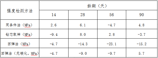

表2  与标准养护试件检测结果差值和标养试件检测结果的百分比(%)
通过表2数据比较,龄期14天,三种检测方法与标准养护差值百分比均未超过±10%。从龄期28天开始,三种检测方法区别增大,同条件法、钻芯取样与标准养护差值百分比都在±10%之内。28天以后,回弹法(计算碳化)与标准养护差值百分比超过±10%,56天龄期回弹法(计算碳化)检测结果低于标准养护和钻芯取样20%以上。
不难看出,回弹法检测所得出的结果与实体钻芯取样差距较大,计算碳化时结果偏差更大,所以回弹法检测混凝土的强度具有一定的局限性,虽然操作方便,但结果只可作为参考,不可以作为评判依据。
