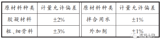

表1 每盘混凝土原材料计量偏差允许偏差

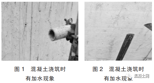

3.3.1 在泵车进料口加水,由于水未能与混凝土拌合,可造成混凝土离析,拌合料可能会出现分离现象,甚至造成堵泵现象。浇筑完成的混凝土表面带有水印或翻砂(如图1、图2)。

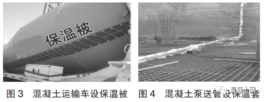

4.5.2 对混凝土运输车、输送泵管采取隔热措施,对混凝土运输车采取保温(如图3)、输送泵管采取包裹措施(如图4)避免热辐射传导,降低罐内管内温度,减少因罐壁及管壁温度升高而造成对混凝土水分的蒸发及其对坍落度和强度的影响。
