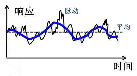

作用于结构表面的风压时时刻刻都在发生变化,即使不考虑动力放大效应、将结构作为准静态结构(即根据Kx(t)=P(t)计算结构的响应),风荷载引起的响应也是围绕均值波动的(见下图)。只用平均风荷载进行设计,将会低估结构的响应。因此,所有工程结构在进行主要受力结构设计时,都应当考虑风荷载脉动的增大效应,在平均风荷载基础上乘以放大系数。而且根据通用规范,主要受力结构的放大系数不应小于1.2。
黑实线是结构实际响应随时间的变化,围绕着平均响应(黑色虚线)上下波动。蓝色曲线是将结构作为准静态结构时得到的响应,其脉动部分即荷载规范中的“背景分量”。
《建筑结构荷载规范》第8.4.1条,规定了顺风向风振的考虑对象,一些低矮房屋和刚度较大的高耸结构不在此列。但荷载规范的条文说明也指出:这些结构原则上也应考虑风振影响,只是由于这类结构刚度较大,风振响应一般不大,不考虑风振一般不会影响其抗风安全性。《工程结构通用规范》本次明确了所有工程结构均应考虑风荷载脉动的增大效应,这是一个重要变化。
