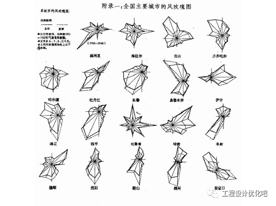

三、风玫瑰图
工程设计中,除了使用规范中提供的基本风压、体型系数、地面粗糙度等常用参数之外,风玫瑰图也是经常需要参照使用的图表之一。
风玫瑰图是气象科学专业统计图表,用来统计某个地区一段时期内风向、风速发生频率,又分为“风向玫瑰图”和“风速玫瑰图” ;因图形似玫瑰花朵,故名。风玫瑰图对于涉及城市规划、环保、风力发电等领域有着重要的意义。
风玫瑰图一般是指“风向玫瑰图”, 用于表示各方向的风频率、即在一定时间内各种风向(常统计到 16 个风向)出现的次数占所有观察次数的百分比,可得出当地的主导风向(各季度及年度的)。偶尔可见“风速玫瑰图”,用于表示各方向的平均风速分布。
读图规则:风向玫瑰图是根据某一地区多年平均统计的各个方风向频率的百分数值,并按一定比例绘制,一般多用八个或十六个罗盘方位表示,玫瑰图上所表示风的吹向(即风的来向),是指从外面吹向地区中心的方向。其中,绿线代表夏季,黄线代表的是冬季。风玫瑰折线上的点离圆心的远近,表示从此点向圆心方向刮风的频率的大小。实线表示常年风,虚线表示夏季风。此实线所形成的封闭图形与4条坐标线焦点代表风频的大小,离中心越远 此风向频率越大。
示例如下:
