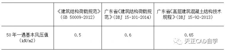

在某些地区,不同规范给出的基本风压会不一致。比如不同规范对广州南沙的基本风压规定见表2-1。从表2-1可知,不同规范确定的广州南沙的基本风压相差较大,但从风压分布图看南沙的基本风压在0.6kN/㎡与0.65kN/㎡之间,综合判断认为对于普通的多层结构基本风压可取0.6kN/㎡,对于高层结构基本风压可取0.65kN/㎡。因此当地方标准的基本风压高于国家标准的基本风压时,宜按地方标准的基本风压执行。
表2-1广州南沙的基本风压

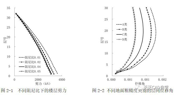

风振舒适度问题涉及的结构一般是高度高,基本周期长,而且风作用下振幅小、应力水平也比较低,因此风振舒适度评价时所采用的阻尼比远小于常规结构强度计算时采用的阻尼比。图21为某高层结构采用不同阻尼比计算的楼层剪力,由图可知,阻尼比越大,楼层剪力越小,当阻尼比增大一倍时,楼层剪力减小约6%。
(8)地面粗糙度对结构变形的影响
地面粗糙度是描述该地面上不规则障碍物分布状况的等级,地面粗糙度对结构整形性能影响很大,图22为不同地面粗糙度类别的层间位移角,从图可知,地面粗糙度越大,层间位移角越小,B级粗糙度比A级粗糙度变形小约10%,C级粗糙度比B级粗糙度变形小约20%,D级粗糙度比C级粗糙度变形小约25%。
