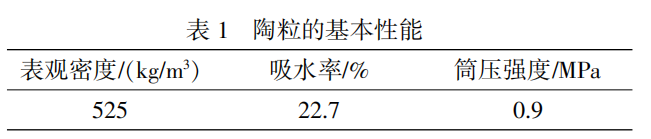

  水泥:P·O 42.5级水泥;微硅粉(SF):产自埃肯公司,二氧化硅含量(质量分数)为96.4%,粒径为0.01~0.50 μm;陶粒:产自山东济宁某公司,基本性能见表1;发泡剂:动物蛋白发泡剂;减水剂:产自苏州某公司的聚羧酸高效减水剂,氯离子含量小于0.05%,减水率为25%。

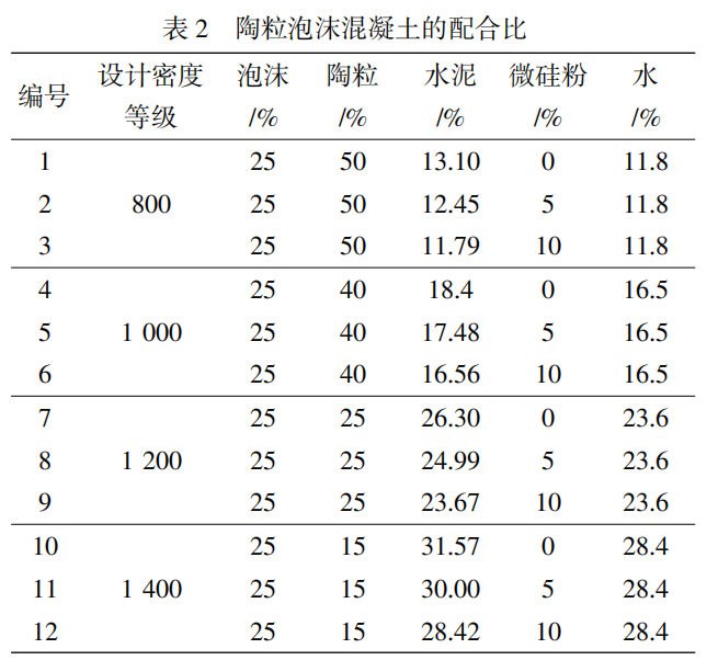

  根据前期试配结果,水胶比固定为0.3,减水剂掺量为胶凝材料质量的0.25%,以保证混凝土的大流动性。为研究陶粒掺量和微硅粉掺量对陶粒泡沫混凝土性能的影响,本试验发泡剂和水按质量比1∶40混合制备泡沫,泡沫密度为180 kg/m3,具体配合比见表2。
  考虑到陶粒易吸水的特性,试验采用预拌法,首先按照配合比将原材料称重混合,在搅拌机内干拌1 min,再加水搅拌至均匀;将已经用发泡剂制备好的泡沫加入料浆中,充分搅拌;将干燥状态下的陶粒加入到料浆中快速搅拌2 min,全程陶粒未上浮。搅拌完成后成型100 mm×100 mm×100 mm的试件,24 h后脱模,标养至规定龄期进行性能测试。

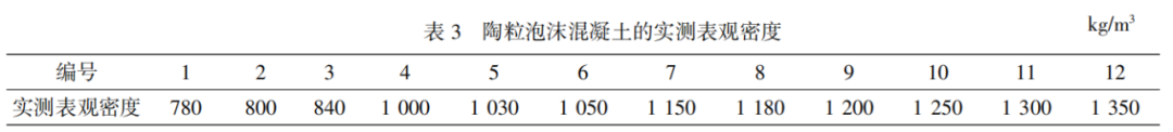

  陶粒泡沫混凝土的坍落度和坍落扩展度结果见图1,实测表观密度见表3。由试验现象和结果可知,陶粒泡沫混凝土的坍落度为245~270 mm,坍落扩展度为540~620 mm,没有离析和泌水现象;新拌浆体的流动性较好,流动性随微硅粉掺量的增加而降低,主要是由于微硅粉的比表面积较大,需水量大;陶粒掺量对流动性的影响相对较小;随陶粒掺量的增加,陶粒泡沫混凝土的实测密度降低;随微硅粉掺量的增加,陶粒泡沫混凝土的实测密度增加。可见,掺入25%的泡沫可以制备出大流动性且均质性优异的陶粒泡沫混凝土,其实测密度等级基本和设计密度等级一致。

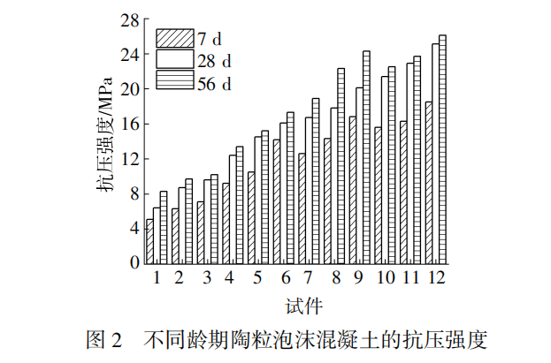

  图2为不同龄期陶粒泡沫混凝土的抗压强度。由图2可知,各试件的抗压强度均随龄期的增长而增加,7 d抗压强度均能达到28 d抗压强度的70%~90%,表明大部分水化过程在7 d内完成。密度等级为800、1 000、1 200、1 400试件的28 d抗压强度最低分别为6.4 MPa、12.4 MPa、16.7 MPa、21.4 MPa,高于密度等级相近的一般轻质混凝土。微硅粉掺量10%能显著提高陶粒泡沫混凝土的抗压强度,密度等级为800、1 000、1 200、1 400试件的28 d抗压强度较不掺微硅粉组试件分别提高了50.0%、29.8%、20.4%、17.3%,可见,陶粒泡沫混凝土密度等级越低,微硅粉对28 d抗压强度的提高效果越明显。

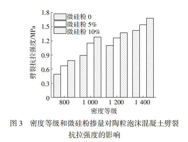

  图3为密度等级和微硅粉掺量对陶粒泡沫混凝土劈裂抗拉强度的影响。由图3可知,各试件的劈裂抗拉强度随密度等级的增加而增加。微硅粉的掺入提高了试件的劈裂抗拉强度,掺量从0增加至10%时,密度等级为800、1 000、1 200、1 400试件的劈裂抗拉强度分别提高了59.2%、43.8%、24.5%、18.3%,与抗压强度类似,密度等级越低时微硅粉对劈裂抗拉强度的提高效果越明显。

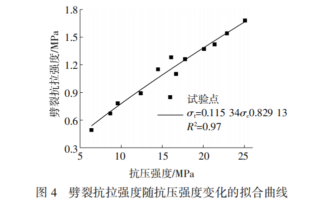

  图4为劈裂抗拉强度σt和抗压强度σc的拟合曲线。由图4可知,陶粒泡沫混凝土的劈裂抗拉强度随着抗压强度的提高而提高。

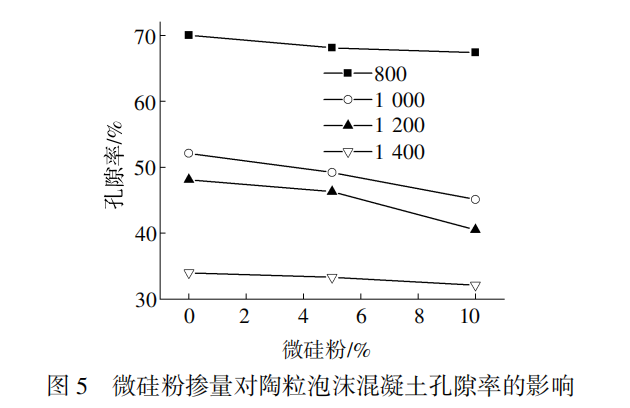

  图5为微硅粉掺量对陶粒泡沫混凝土孔隙率的影响。LIU等研究表明,混凝土的力学性能较大程度上受孔隙率的影响,孔隙率越高,抗压强度越低。由图5可知,相同密度等级的试件,微硅粉掺入略微降低了其孔隙率,由于微硅粉的火山灰效应使混凝土内部结构致密。当不掺微硅粉时,陶粒掺量由50%减少至15%,密度等级从800增加到1 400时孔隙率下降了51.4%。陶粒掺量越高,孔隙率越高。

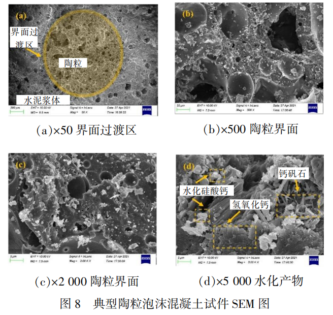

  典型陶粒泡沫混凝土试件的微观结构见图8。由图8可知,从界面过渡区可以明显看出陶粒和硬化水泥石紧密黏结,没有明显的缝隙,证明了陶粒和浆体优异的相容性。同时,还能观察到试件内部存在水泥浆的水化产物,层片状的氢氧化钙和针状钙矾石,进一步增强了界面过渡区。在掺入微硅粉后,微硅粉可以与氢氧化钙反应生成硅酸钙水合物凝胶,使试件结构致密化。又因为陶粒自身吸水的特点,养护后期发生返水,使水泥水化更充分。
