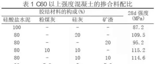

  2 混凝土矿物掺合料的比例配合分析
  在对混凝土中添加掺合料时,需要结合混合体的性质对混凝土进行配比设计,才能满足混凝土的要求。为了达到不同性能的混凝土,可以通过添加各种不同的掺合料颗粒来得到,在一般的情况下,主要是生产具备成本低、高耐久性以及后期强度能够提高的混凝土,如何利用不同的矿物复合掺合料的颗粒料的不同特点,在生产的过程中,可以生产出不同的混凝土,如在混凝土中加入防渗专用的掺合料可以生产防渗混凝土,添加防腐剂可以生产防腐蚀的混凝土,添加大体积专用掺合料可以生产大体积专用混凝土,能够降低混凝土的生产成本,提高混凝土的生产效率,在具体的生产中按照混凝土的生产计量均匀、混合均匀、配合比合理等特征,提高工程的施工质量。例如在生产C60 以上强度的混凝土时,一般可以在混凝土中加入硅灰,但是如果仅仅只是加入硅灰会提高混凝土的生产成本,如果要同时在混凝土中加入磨细矿渣粉和粉煤灰就可以降低混凝土的生产成本,还可以提高混凝土的强度,具体的配比结果如表1 所示。
  结合相应的配比指标,可以生产出不同的配比的混凝土,在实际生产过程中,需要根据具体的生产情况来实现不同强度混凝土,便于在不同的环境中使用。
