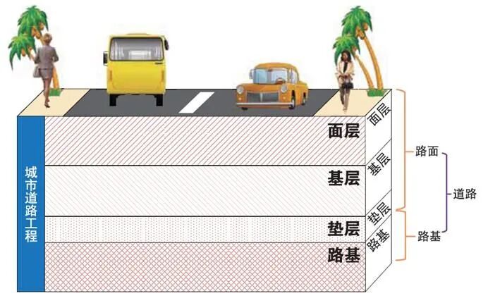

1、沥青路面道路结构由面层、基层和路基组成
沥青路面组成
1)高液限黏土、高液限粉土及含有机质细料土,不适于做路基填料。必须使用时,掺加石灰或水泥等结合料改善。
2)半刚性基层包括石灰稳定土类基层、石灰粉煤灰稳定砂砾基层、石灰粉煤灰钢渣稳定土类基层、水泥稳定土类基层等;级配砂砾及级配砾石基层属于柔性基层,可用作城市次干路及其以下道路基层。

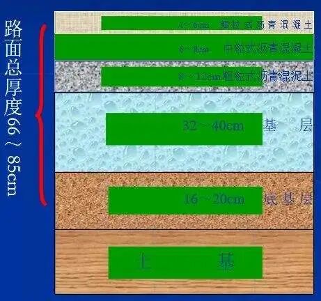

1、沥青路面结构组成
城镇道路结构
沥青路面组成

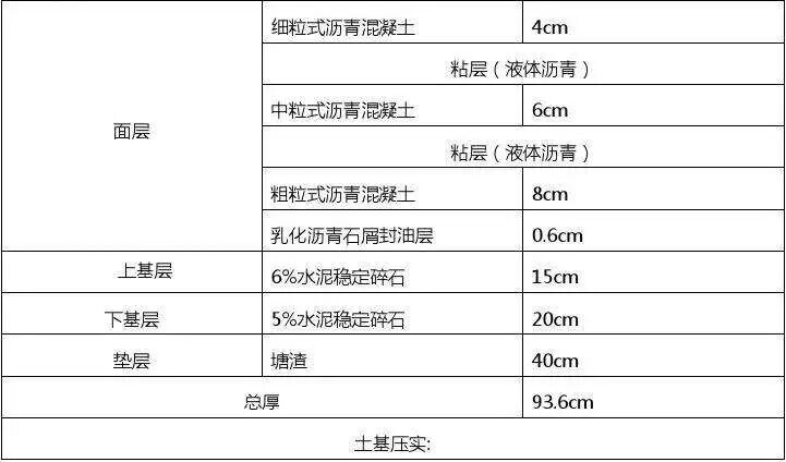

沥青路面结构层可由面层、基层、底基层、垫层组成。面层具有抗滑耐磨、密实稳定的沥青层,基层起沉重作用,垫层起排水、隔水、防冻、防污等作用。

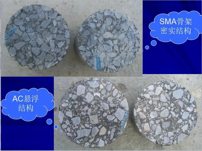

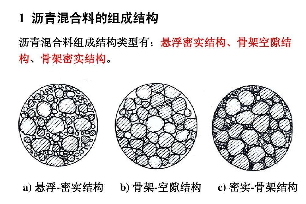

2、沥青结构类型
1)密实-悬浮结构:AC型沥青混凝土;
2)骨架-空隙结构:沥青碎石混合料(AM)和排水沥青混合料(OGFC);
3)密实-骨架结构:沥青碎石玛蹄脂混合料(SMA)

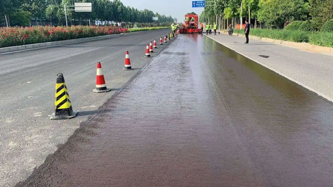

3、沥青透层、粘层、封层
1)透层使沥青面层与非沥青材料基层结合良好。在基层上浇洒乳化沥青、煤沥青或液体沥青而形成的透入基层表面的薄层。
透层
2)粘层是加强路面的沥青层与沥青层之间、沥青层与水泥混凝土路面之间、旧沥青路面层上加铺沥青层、路缘石、雨水进水口、检查井等的侧面的粘结而洒布。
粘层
3)封层是封闭表面空隙、防止水分浸人面层或基层而铺筑的沥青混合料薄层。铺筑在面层表面的称为上封层,铺筑在面层下面的称为下封层。
稀浆封层

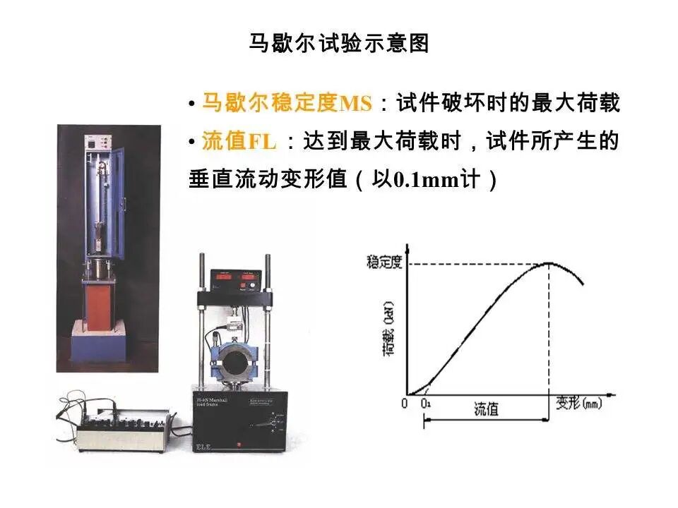

2、再生沥青混合料最佳沥青用量的确定方法采用马歇尔试验方法;
3、再生沥青混合料试验指标有:空隙率、矿料间隙率、饱和度、马歇尔稳定度、流值等。

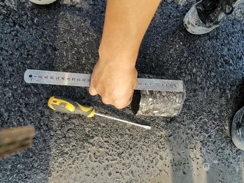

4、再生沥青混合料检测项目有:车辙试验(动稳定度)、残留马歇尔稳定度、冻融劈裂抗拉强度比等。
沥青芯样
