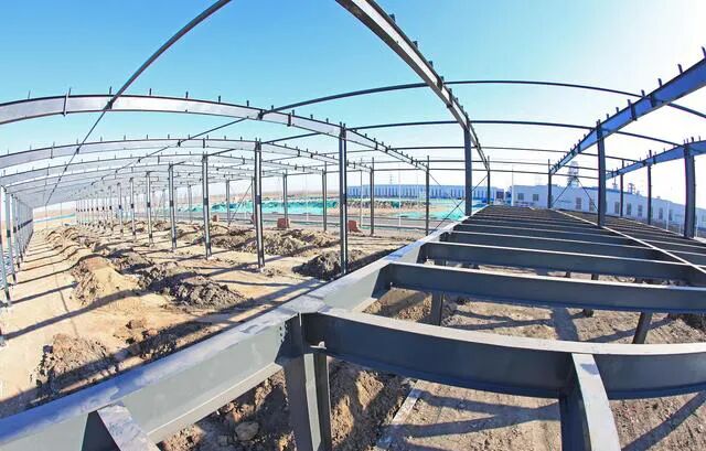

近年来随着我国轻工业的发展,迫切需要提升建造空间大、可运行大吨位吊车、施工速度快的厂房建造技术,与钢筋混凝土等传统厂房相比,钢结构厂房凭借质量轻、跨度更大、施工更便捷等优势得到了迅速发展并广泛应用于各类工业厂房等。
然而,由于设计、施工等失误,造成厂房在全寿命期不同时段出现了不同程度的质量问题。
针对不同质量问题,采用各类相对应的加固方法,提出有效的加固方案,使该厂房在新增荷载作用下满足现行技术标准要求。
笔者结合实践工作经验,剖析了钢结构厂房的特征和进行加固优化的缘由,指出了加固过程中需要注意的问题。
