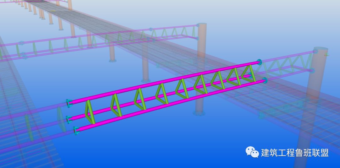

1.钢管桁架
钢管桁架的结构杆件材料有圆钢管、方钢管和矩形钢管,杆件之间多采用相贯节点连接,针对这种桁架深化设计时要注意的主要有以下一些方面:
  1. 桁架杆件多为轴心受力,杆件相连应尽可能避免偏心,杆件轴心线在一个平面内,节点内多杆件相连时要求杆件轴心线汇交于一个点。
  2. 主管的外部尺寸不小于支管的外部尺寸,主管的壁厚不小于支管的壁厚,杆件相贯时要求大管贯小管,支管不得插入主管内。
  3. 杆件相贯时,杆件之间的夹角不小于30度。
  4. 支管与主管的连接焊缝,应沿全周连续焊接并平滑过渡。
  5. 多管相交时,要注意杆件之间的相贯次序,保证每根杆件均能做到全周连续焊接。
  6. 桁架分段制作时,上下弦的分段点需要错开。分段点一般要设置对接衬管以保证对接焊缝质量。要采取相应措施避免设置对接衬管后妨碍桁架安装的现象。

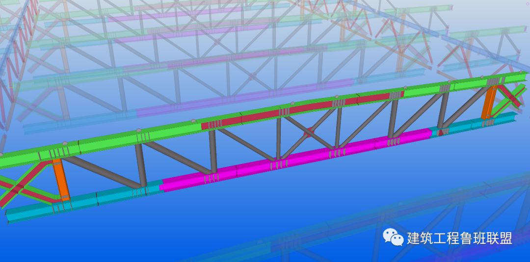

2.H型钢桁架
H型钢桁架形式有弦杆、腹杆,其均为H型钢或者弦杆为H型钢,腹杆为圆钢管、方钢管或矩形管。H型钢桁架深化设计过程中除了注意钢管桁架深化设计要点外还应注意以下几点:
  1. H型钢上下弦杆焊接H型钢的翼缘板拼接长度不小于2倍板宽;腹板拼接宽度不小于300mm,长度不小于600mm。(设计有特别要求的按设计执行)。
  2. H型钢桁架现场对接,上下弦杆对接焊缝不能在同一位置,上下错开大于200。
  3. H型钢桁架上下弦杆如果材料截面需要变截,变截位置不能设置在节点处(一般结构设计图中变截位置设置在节点处),同时可将变截位置与现场对接位置合并,减少上下弦杆对接焊缝。
  4. H型钢桁架深化时要注意控制桁架的外型整体尺寸,加工时采取整体放样制作,避免现场安装时出现错边。

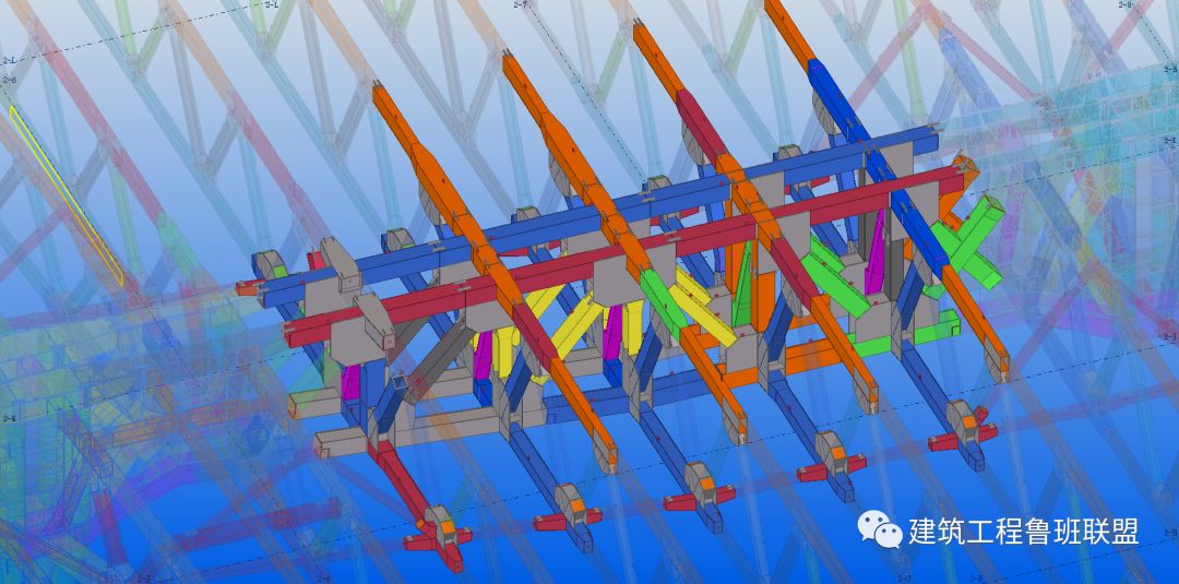

3.箱形截面桁架
箱形截面桁架形式有弦杆、腹杆,均为箱形截面,或弦杆为箱形截面,腹杆为圆钢管、方钢管或矩形管几种。腹杆为圆钢管、方钢管或矩形管时,腹杆与弦杆、腹杆之间连接多为相贯连接,深化时的注意点与钢管桁架相同。腹杆弦杆均为箱形时还应注意以下几点:
  1. 杆件的对接需保证焊缝质量,采用利于现场焊接的连接节点形式。一般多采用顶端预留盖板或侧面开盖板的形式。
  2. 箱体壁板的连接顺序及连接焊缝位置需考虑箱体内加劲板的装配,以保证无法采用电渣焊的加劲板能通过装配工艺达到4面围焊。
  3. 箱形截面桁架腹杆与弦杆现场连接时,多采用在弦杆节点位置设置牛腿以简化现场焊缝保证焊接质量。
