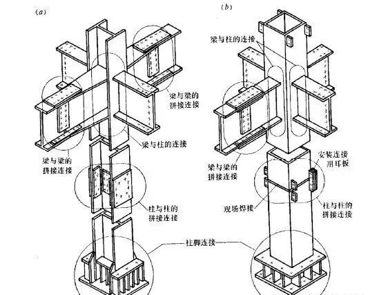

构件的连接节点是保证多、高层钢结构安全可靠的关键部位,对结构的受力性能有着重要的影响。节点设计的是否合理,不仅会影响结构承载力的可靠性和安全性,而且会影响构件的加工制作与工地安装的质量,并直接影响结构的造价。因此,节点设计是整个设计工作中的一个重要环节,必须予以足够的重视。
节点设计主要包括:梁与柱、梁与梁、柱与柱、支撑与梁柱、以及柱脚的连接节点(图7-1)设计。

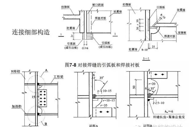

(4)构件节点、杆件接头和板件拼装,可采用全熔透焊缝或部分熔透焊缝。遇下列情况之一时,应采用全熔透焊缝:
    1)要求与母材等强的焊接连接;
    2)框架节点塑性区段的焊接连接。
(5)焊缝的坡口形式和尺寸,应按《手工电弧焊焊缝坡口的基本形式和尺寸》和《埋弧焊焊缝坡口的基本形式和尺寸》的规定或其它适用的规定采用。
(6)为了焊透和焊满,焊接时均应设置焊接垫板和引弧板。

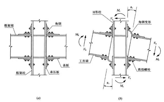

半刚性连接:介于以上两者之间的连接,它的承载能力和变形能力同时对框架的承载力和变形都会产生极为显著的影响。工程中的借助端板或者借助在梁上、下翼缘布置角钢的全栓连接等形式属此范畴。

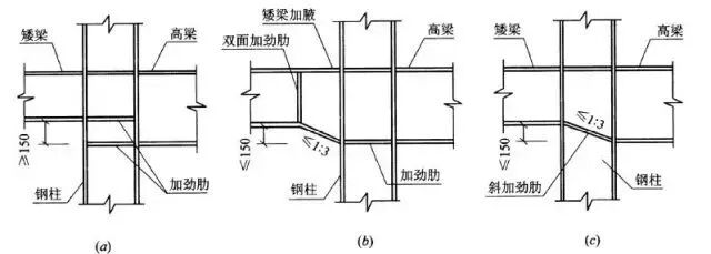

(1)当框架的梁-柱节点采用“柱贯通型”节点形式(图7-2、7-3a)时,柱的安装单元一般采用三层一根;梁的安装单元通常为每跨一根。
(2)柱的工地接头一般设于主梁顶面以上1.0~1.3m处,以便安装。
(3)当采用带悬臂梁段的柱单元(树状型柱单元)时,悬臂梁段可预先在工厂焊于柱的安装单元上,悬臂梁段的长度(即接头位置)应根据内力较小并能满足设置支撑的需要和运输方便等条件确定。距柱轴线算起的悬臂梁段长度一般取0.9~1.6m。
(4)框架筒结构采用带悬臂梁段的柱安装单元时,梁的接头可设置在跨中。

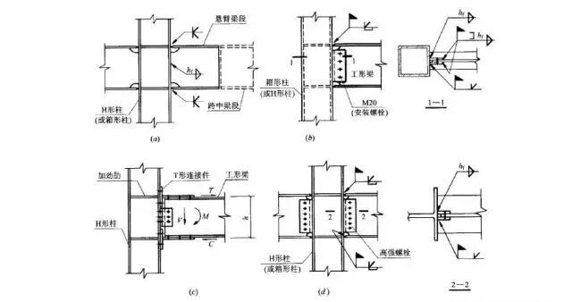

梁-柱节点类型

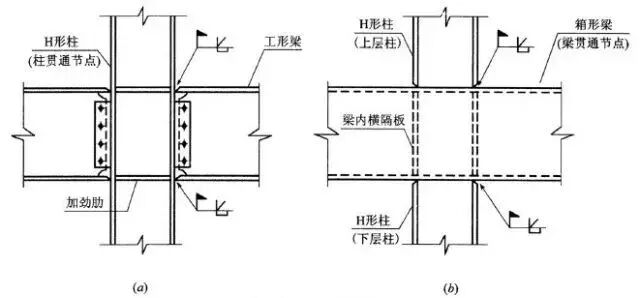

根据梁、柱的相对位置,可分为:柱贯通型和梁贯通型两种类型,如图7-3所示。
一般情况下,为简化构造和方便施工,框架的梁-柱节点宜采用柱贯通型(图7-3a);当主梁采用箱形截面时,梁-柱节点宜采用梁贯通型(图7-3 b)。
梁-柱节点的构造要求

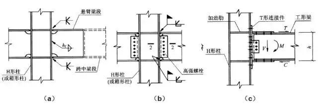

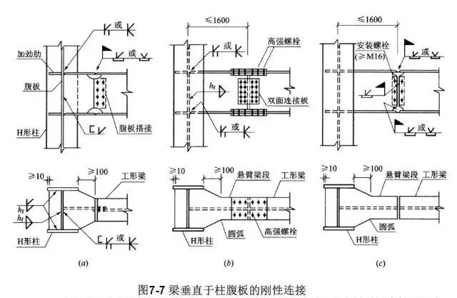

刚性连接的构造要求
框架梁与柱的刚性连接宜采用柱贯通型,可视受力和安装形式,采用图7-4所示的连接方式。

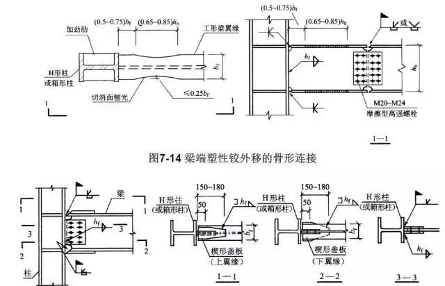

改进梁-柱刚性连接抗震性能的构造措施
其基本措施有两类:一是削弱型,二是梁端加强型。前者通过在距梁端一定距离处,对梁上、下翼缘进行切削切口或钻孔或开缝等措施,以形成薄弱截面(图7-14),达到强震时梁的塑性铰外移的目的;后者则是通过在梁端加焊楔形盖板或者加焊竖向肋板或者加焊梁腋或者加焊侧板或者局部加宽或加厚梁端翼缘等措施,以加强节点(图7-15),达到强震时梁的塑性铰外移的目的。

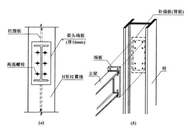

半刚性连接的构造要求
梁-柱节点的半刚性连接常采用如下两种构造形式。

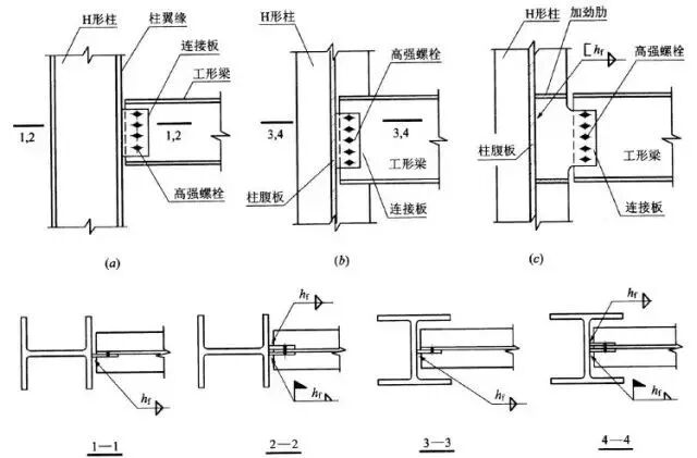

柔性连接的构造要求
由连接角钢或连接板通过高强度螺栓仅与梁腹板的连接(摩擦型或承压型),可视为柔性连接。

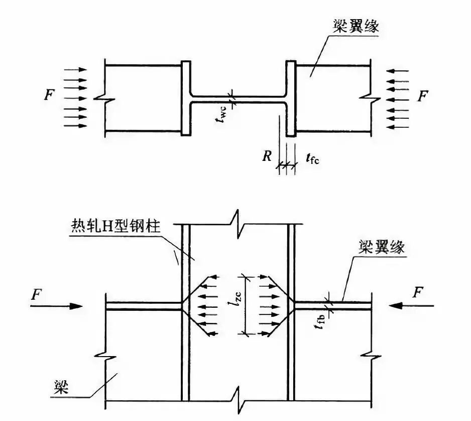

在梁的上下翼缘与柱连接处,一般应设置柱的水平加劲肋,否则由梁翼缘传来的压力或拉力形成的局部应力有可能造成在受压处柱腹板出现屈服或屈曲破坏,在受拉处使柱翼缘与相邻腹板处的焊缝拉开导致柱翼缘的过大弯曲(参见图7-20)。
柱翼缘的受拉区承载力验算
在梁受拉翼缘传来的拉力作用下,除非柱翼缘的刚度很大(翼缘很厚),否则柱翼缘受拉挠曲,腹板附近应力集中,焊缝很容易破坏,因此对于全焊或栓焊混合节点,当框架柱在节点处未设置水平加劲肋时,应对柱翼缘的厚度及其抗弯强度进行验算。

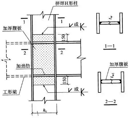

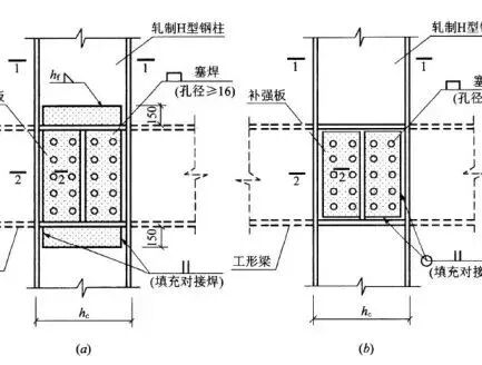

梁-柱节点域承载力验算
包括节点域的稳定和强度验算。
注意验算不满足时的补强措施(见图7-25和7-27)!

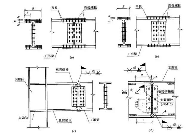

梁与梁的连接
构造要求
主梁的接头

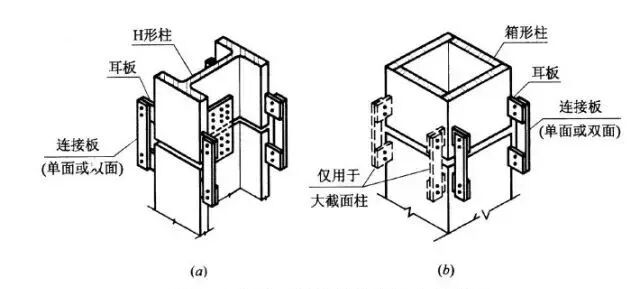

主梁的拼接点应位于框架节点塑性区段以外,尽量靠近梁的反弯点处。工程中,常用全栓连接和焊栓混合连接两种形式(见图7-32)。

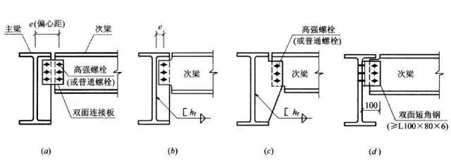

次梁与主梁的连接
次梁与主梁的连接一般采用简支连接(图7-33、7-34)。当次梁跨度较大、跨数较多或荷载较大时,为了减小次梁的挠度,次梁与主梁可采用刚性连接(图7-35)。

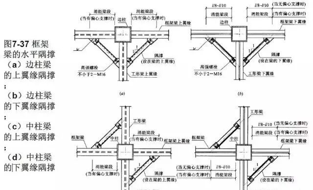

主梁的水平隅撑
按抗震设防时,为防止框架横梁的侧向屈曲,在节点塑性区段应设置侧向支撑构件或水平隅撑(见图7-37)。

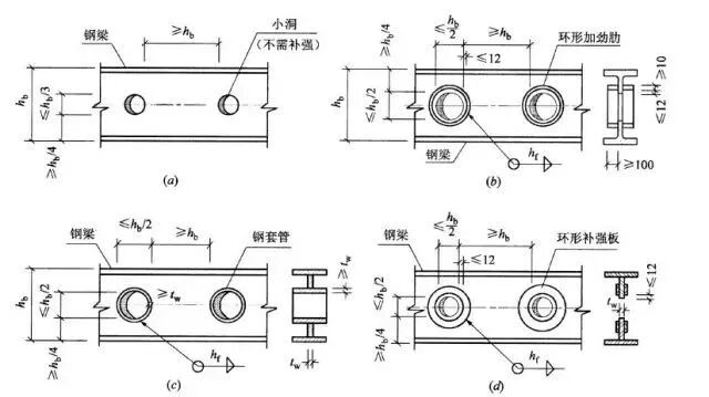

梁腹板开孔的补强
注意开孔位置、孔口尺寸、孔口的补强及受弯和受剪承载力验算(见图7-38)。

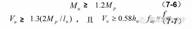

承载力验算
注意:当用于抗震设防时,为使抗震设防结构符合“强连接、弱杆件”的设计原则,梁接头的承载力应高于母材的承载力

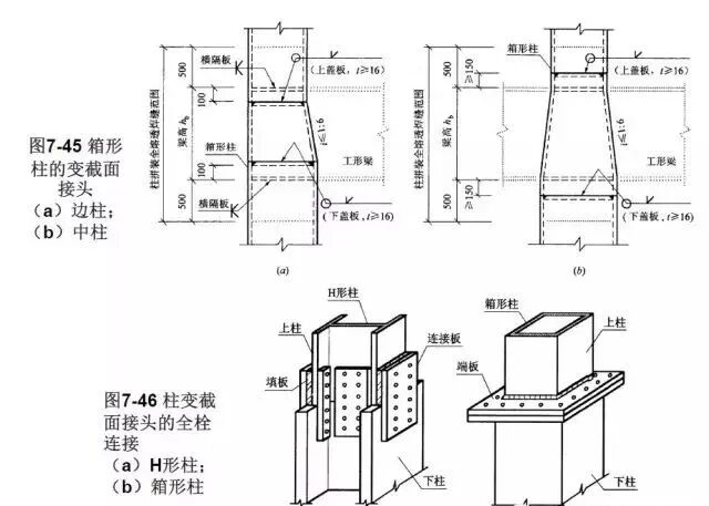

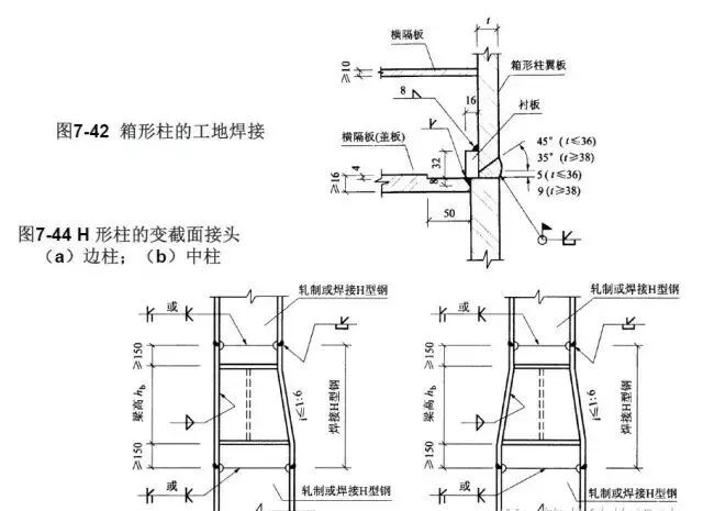

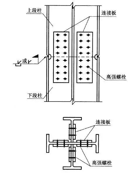

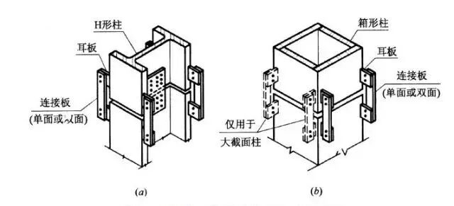

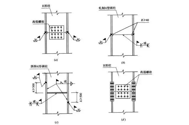

柱与柱的连接
接头的构造要求
柱接头的承载力验算
注意:当用于抗震设防时,为使抗震设防结构符合“强连接、弱杆件”的设计原则,柱接头的承载力应高于母材的承载力。

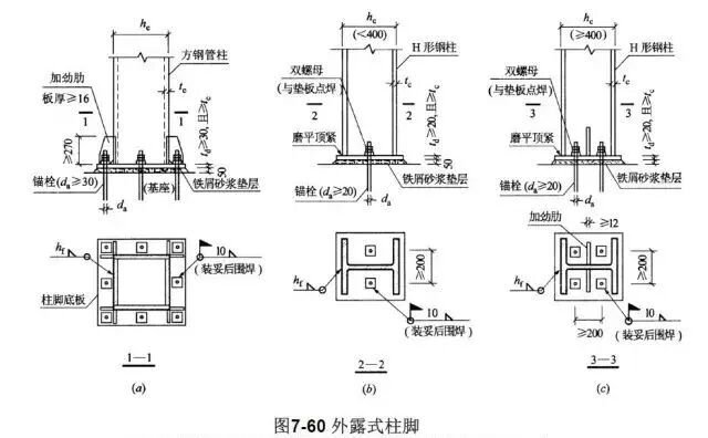

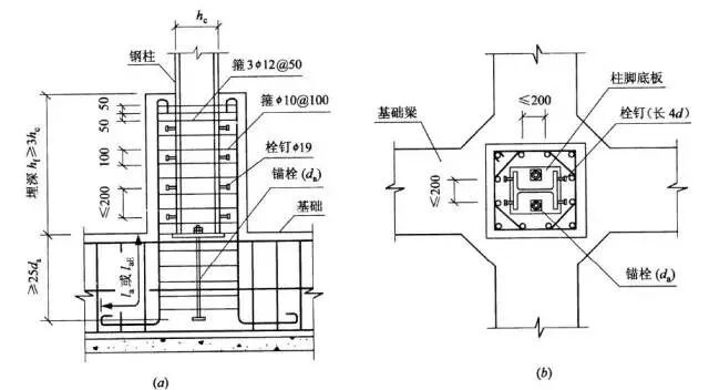

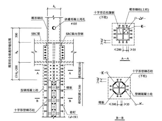

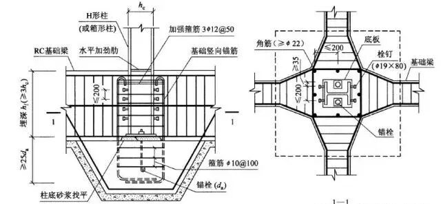

钢柱柱脚
多层及高层钢结构的柱脚,依连接方式的不同,可分为埋入式、外包式和外露式三种形式。超过12层的高层钢结构宜采用埋入式柱脚,6、7度时也可采用外包式柱脚。对仅需传递竖向荷载的铰接柱脚(例如伸至多层地下室底部的钢柱柱脚),可采用外露式柱脚。
