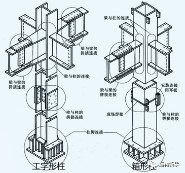

多高层钢结构的连接节点设计:梁与梁的拼接连接、次梁与主梁的连接、柱与柱的拼接连接、梁与柱的连接、支撑与梁柱的连接,以及柱脚的连接。连接计算基本上采用与构件截面面积等强的计算方法,因此与内力关系无关。
多高层钢结构的连接节点,按其构造形式及其力学特性,可以分为铰接连接节点、刚性连接节点、半刚性连接节点。从连接形式和连接方法来看,多高层钢主要采用焊接和高强度螺栓连接。

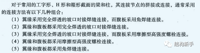

2.连接设计
    由于对接焊缝等级一般都是2级以上,因此能实现等强,对接焊接连接可不用验算。螺栓连接则需计算。
①翼缘和腹板均采用高强度螺栓摩擦型连接
②翼缘采用完全焊透的坡口对接焊缝连接,腹板采用高强度螺栓摩擦型连接
③翼缘和腹板均采用完全焊透的坡口对接焊缝连接(箱形截面常用)

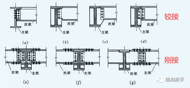

三.次梁与主梁连接【详见钢连第8章第3节】
1.设计方法
次梁为简支梁,两端不传递弯矩(简单理解结构力学里的铰接弯矩为零),主次梁按铰接连接。次梁为连续梁,主次梁节点处有负弯矩,按刚性连接。
2.铰接连接
铰接连接只连接腹板,考虑主次梁连接处的剪力以及剪力偏心引起的附加弯矩(偏心距为剪力至主梁形心轴)。需计算腹板螺栓数量(腹板螺栓连接)、主梁加劲肋与主梁连接(双面直角角焊缝)、连接板(按螺栓数量及规格构造确定)
3.刚性连接
翼缘腹板都可用螺栓或角焊缝焊接,按等强设计【钢连8-15~8-19】。

柱的拼接连接,对H形截面柱其翼缘通常采用完全焊透的坡口对接焊缝连接,腹板采用高强度螺栓连接;也可全部采用高强度螺栓连接。对箱形截面或圆管形截面柱是采用完全焊透的坡口对接焊缝连接。

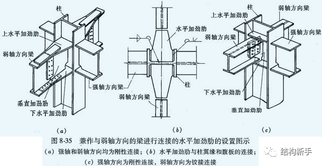

③柱水平/垂直加劲肋
柱水平加劲肋与翼缘可采用完全焊透的坡口对接焊缝,腹板采用双面角焊缝;或者翼缘和腹板都采用双面角焊缝。柱垂直加劲肋(弱轴方向)与柱腹板和上下水平加劲肋,通常采用双面角焊缝。对于焊接质量等级为2级的对接焊缝可不用计算,角焊缝需要计算。
梁与H形截面柱的连接,还可分在强轴方向的连接和在弱轴方向的连接。

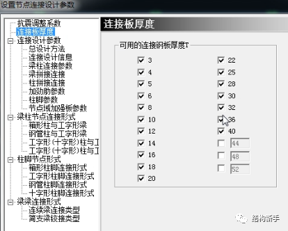

1.连接板厚度
连接板厚度>40mm,要考虑断面收缩率,对厚度方向的性能有要求,不能发生板层状撕裂,【厚度方向性能钢板GB/T5313-2010】对此有规定。

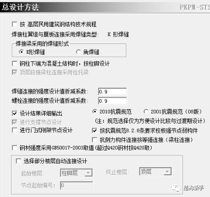

2.总设计方法
①高层按【高钢规】设计
②焊接柱翼缘与腹板连接采用焊缝类型:K形焊缝
③钢柱下端为混凝土结构时,按柱脚设计。类似于外包式柱脚,不点此项时,软件只计入至钢柱底面。常规做法:当钢柱下端为混凝土时,则将钢柱往下延伸一层,即下一层为钢骨混凝土柱,但按混凝土柱来设计,相当于一个过渡,在钢柱延伸底部处做铰接柱脚,只带一块柱底板,通过预埋锚栓来连接。在下二层还有混凝土柱,则完全是混凝土结构进行设计。
当然也有简单粗暴的做法,直接将钢柱延伸下来,按叠合柱设计。

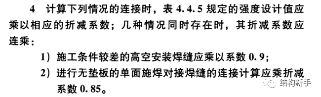

④焊缝连接的强度设计值折减系数:【钢标4.4.5-4】可取0.9、0.85,高空焊接等引起的焊接质量折减。
⑤螺栓连接的强度设计值折减系数:可取0.9,考虑焊接对螺栓的影响。当焊接和螺栓连接同时采用时,一般先螺栓连接固定构件,然后焊接,焊接产生变形会引起高强螺栓预拉力的损失,损失值一般为10%。
⑥进行门式刚架节点设计:当是那种底部框架顶部门刚时,门刚要按端板连接设计。
⑦按抗震规范8.2.8条要求校核强节点弱构件,勾上。
⑧抗侧力构件连接按等强连接(梁柱连接),不用勾,抗震规范8.2.8条要求校核强节点弱构件已包括。

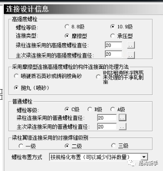

3.连接设计信息

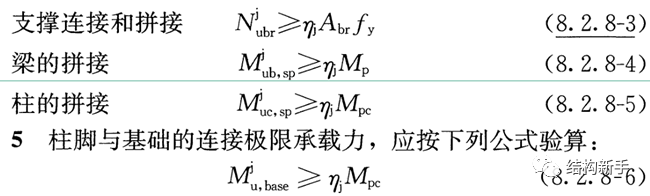

【节点两阶段设计:均与构件截面承载力相关,与内力无关】

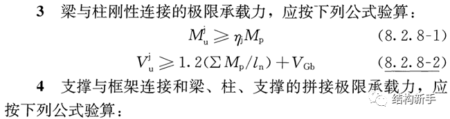

①一阶段弹性【抗震8.2.8-1】:连接的承载力设计值≥构件的承载力设计值,这两项都是抗力;
当使用高强螺栓连接时,第一阶段应为摩擦型连接计算。高强螺栓连接不得滑移,指的是通过高强螺栓连接的板件之间不发生相对滑移,由于摩擦型连接孔开的比较大,螺杆和孔壁之间始终保持空隙量,故应使用摩擦型高强螺栓。
第二阶段时,宜按承压型连接计算(STS会自动使用),因为构件已经进入塑性,发生了较大变形,还按摩擦型连接的弹性计算方法会比较浪费。
②二阶段弹塑性【抗震8.2.8-2】:连接的极限承载力应大于构件的屈服承载力,这两项都是抗力。对于二阶段的连接的极限承载力,【抗震8.2.8】给出了验算公式,体现了强节点弱构件。

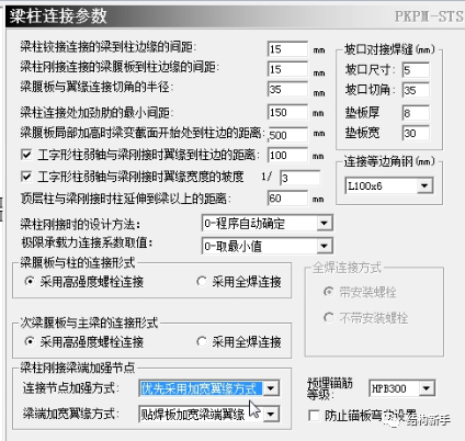

4.梁柱连接参数

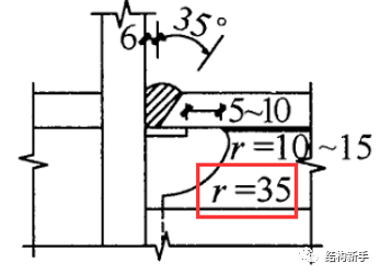

①梁柱铰接连接的梁到柱边缘的间距/梁柱刚接连接的梁腹板到柱边缘的间距:15mm,主要考虑钢材温度变化的伸长及便于安装。
②梁腹板与冀缘连接切角的半径:一般默认35mm,坡口焊缝的坡口半径

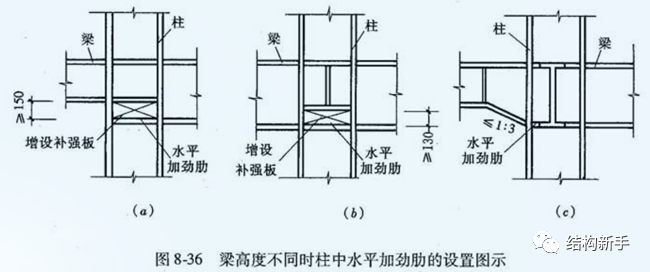

③梁柱连接处加劲肋的最小间距:一般就取150mm。梁柱节点连接处,在梁水平处的柱内要布置水平加劲肋,当两侧梁高不同时,≥150mm(这样设置时),直接可以布置水平加劲肋;当<150mm,由于间距太小,很难施工,宜做成c图的变截面加腋(【钢连8.54】比较麻烦也比较丑,并且受力也不太明确),并注意变截面处应布置竖向加劲肋,一般来说在设计梁截面的时候,就先把两侧梁高设置相差200mm及以上,可以避免做c图的变截面加腋。
④梁腹板局部加高时梁变截面开始处到柱边的距离:默认为500mm。就是上面的c图,与梁柱连接处加劲肋的最小间距一起考虑,例如两侧梁高差为100mm,建议比例至少为1:3,则至少为300mm。

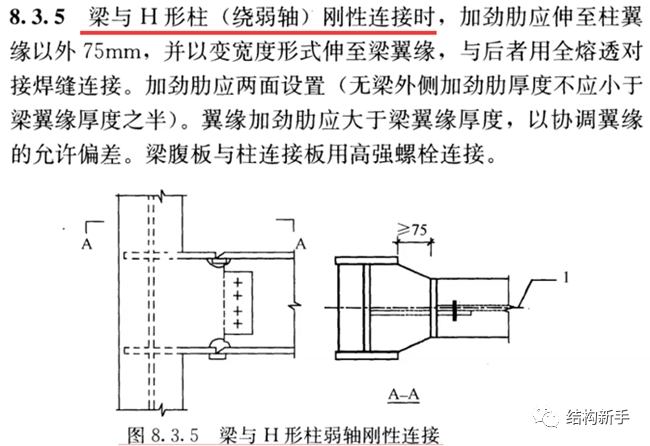

⑤工字形柱弱轴与梁刚接时翼缘到柱边的距离:柱翼缘边缘到梁边缘的距离,【高钢规8.3.5】规定至少为75mm。
工字形柱弱轴与梁刚接时翼缘宽度的坡度:最陡为1:2.5,最缓为1:4。
上面参数的选择取决于梁柱宽度的差别,相当于算一个加腋(变宽度,平缓过渡,缓解应力集中),例如柱高500mm,梁宽200,一边差了150mm,当采用坡度为1:3时,距离则为450mm
⑥顶层柱与梁刚接时柱延伸到梁以上的距离:一般取60mm(含盖板),相当于柱子凸出一块,一般为60mm,因为板厚一般也为120mm,刚好在板厚中间,凸出的柱子也相当于一个大型抗剪连接件,传力楼层水平力。
⑦梁柱刚接时的设计方法:程序自动确定。分别为精确计算法和常用计算法,两种方法的区别就是考不考虑腹板抗弯,根据腹板的抗弯贡献,使程序自动确定,例如腹板抗弯较强的箱形截面则宜用精确计算法。
⑧梁腹板与柱的连接形式/次梁腹板与主梁的连接形式:按实际采用,一般采用高强度螺栓连接。
⑨梁柱刚接梁端加强节点,连接节点加强方式:优先采用加盖板方式、优先采用加宽翼缘方式、加腋方式。选择加盖板方式,当盖板厚度>梁翼缘厚度,系统会使用加腋方式;选择加宽翼缘方式,当梁翼缘宽度>柱宽度,系统会使用加腋方式;加腋方式比较丑、麻烦。

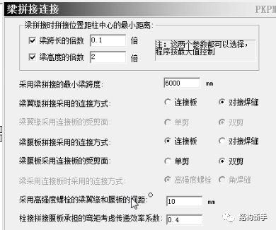

5.梁拼接连接
①梁拼接时拼接位置距柱中心的最小距离:就是牛腿(梁端)伸出长度,梁跨长倍数的0.1倍和梁高度的2倍,两者取大,牛腿长度不宜超过1m,否则不好运输。
②采用梁拼接的最小梁跨度:可取6m
③梁翼缘腹板与柱的连接方式:翼缘可用对接焊缝,腹板可用连接板高强螺栓。
④采用高强度螺栓的梁翼缘和腰板的间距:两侧梁翼缘和腹板拼接的缝隙,一般可取10mm
⑤栓接拼接腹板承担的弯矩考虑传递效率系数:一般默认取0.4,此项考虑的是腹板抗弯的贡献,现在的梁拼接节点腹板左右各一排螺栓就够了,当计算后的螺栓数量较多时,说明腹板抗弯过多,可以将此系数降低。

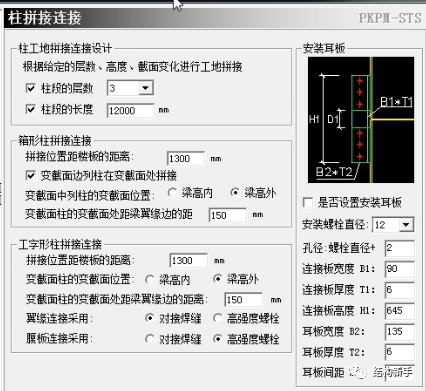

6.柱拼接连接

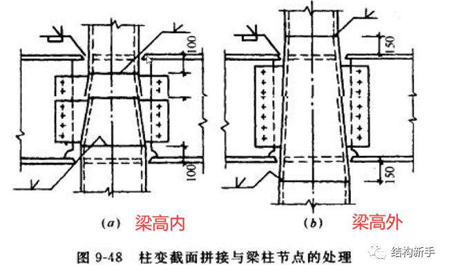

①柱工地拼接连接设计:一般3个楼层作为一段,不超过12m进行运输
②柱拼接连接,拼接位置距楼板的距离:从施工方便角度,一般可取1300mm
③变截面中列主的变截面位置:梁高内和梁高外(都是节点区里变,在节点区外也就是楼层内变,比较不好看),同一层不同柱子可以采用梁高内和梁高外,一般梁高外比较好满足。
④变截面柱的变截面处距梁翼缘边的距离:梁高内可取100,梁高外可取150mm,方便施工有操作空间。

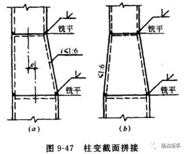

柱需要变截面时,较方便的是采用保持柱截面高度不变,仅改变翼缘厚度的方法。若柱截面高度改变时,一般将变截面段设于梁与柱连接节点处,使柱在层间保持等截面,使得柱外带悬臂梁段的不规则连接在工厂完成。边柱变截面可采用图(a)的做法,不影响挂外墙板(外侧是平的),但应考虑上下柱偏心所产生的附加弯矩,内柱变截面可采用图(b)所示的做法,变截面的角度一般可取1:5~1:6。
箱形截面柱变截面处上下端应设置横隔板,上下柱端铣平,周边坡口焊接,H形也要在变截面处设置加劲肋。
变截面位置主要看上下柱变截面的差值,例如下柱400,上柱300,一边变50,角度1:6,则变截面长度300mm,梁高500,考虑上下各100的操作空间,则可在梁高内变截面,否则按梁高外变截面。

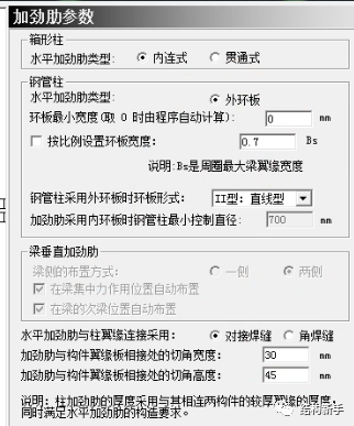

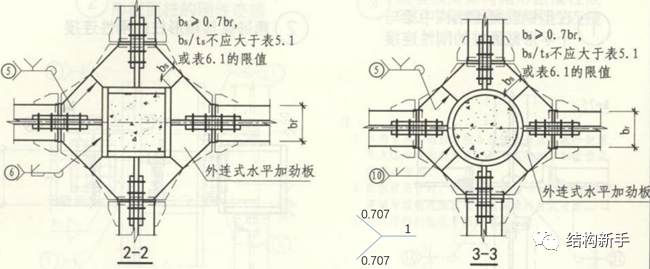

7.加劲肋参数
柱对应的有梁的地方要设置加劲肋(横隔板),扩散和传递梁连接处的集中力,使得梁柱连接处形成节点域具有足够的刚度,满足刚性连接及节点的要求,才能与假定的计算模型接近。
①箱形柱水平加劲肋类型:内连式和贯通式。一般采用内连式(尺寸≥400mm,施工方便),即箱形柱内部加板;400mm以下的柱则使用贯通式,柱子中断,梁贯通。【图集16G519】提供了外连式加劲肋(外环板)的做法。
②钢管柱水平加劲肋类型:一般采用外环板,STS提供了圆环型和直线型,圆环型就是圆环,直线型如上图。环板最小宽度可按程序自动计算,也可以手动设置为bs= 0.7br,br是周圈最大梁翼缘宽度。如上图为bs≥0.7br,这是通过截面等强计算,外环板设置连接角度为45°,cos45°=0.707
外环板厚度:等于梁翼缘中的最厚者+2mm,且不小于柱壁板的厚度。
③水平加劲肋与柱翼缘连接采用:一般选对接焊缝。

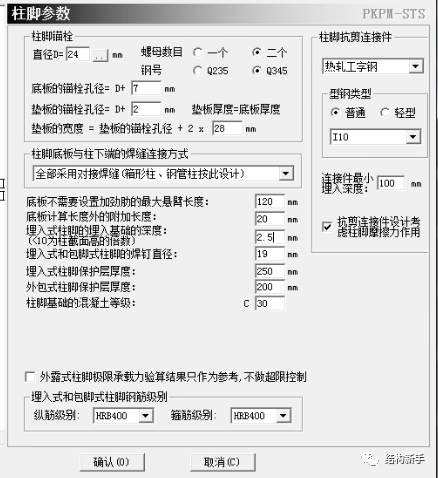

8.柱脚参数
基本按构造设置,详见【钢结构20 钢结构刚接柱脚设计】

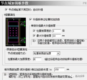

9.节点域加强板参数

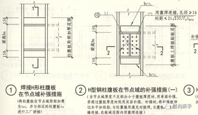

节点加强做法:一种是柱腹板局部加厚,反正也是在工厂加工,方便简单。另一种就是添加补强板,翼缘对接焊,腹板塞焊,太麻烦了并且人工费高,现在都不用了。
