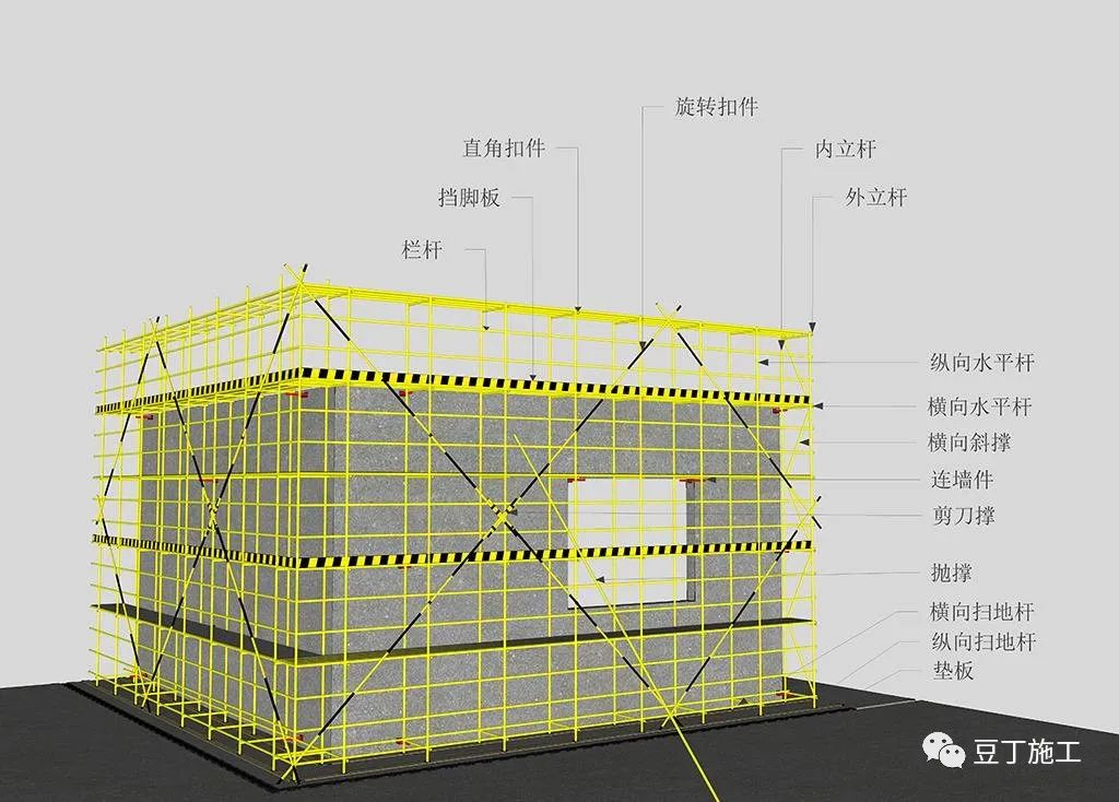

1、落地式脚手架
★   施工方案的检查要点
脚手架是否有施工方案;脚手架高度是否超过规范规定;无设计计算书或未经审批;施工方案是否能指导施工。
★   立杆基础的检查要点
每10延长米立杆基础是否平、实,符合方案设计要求;每10延长米立杆是否缺少底座、垫木;每10延长米立杆是否有扫地杆;每10延长米是否有排水措施。
★   架体与建筑结构拉结的检查要点
脚手架高度在7米以上,架体与建筑结构是否拉结,按规定要求是否缺少或拉结不牢固。
★   构件间距与剪刀撑的检查要点
每10延长米立杆、大横杆、小横杆间距是否超过规定要求;是否按规定设置剪刀撑;剪刀撑是否沿脚手架高度连续设置,角度是否符合要求。
★   脚手架与防护栏杆的检查要点
脚手板是否铺满;脚手板材质是否符合要求;是否有探头板;脚手架外侧是否设置密目式安全网,网间是否严密;施工层是否设置1.2米高防护栏杆和挡脚板。
★   小横杆设置的检查要点
立杆与大横杆交点处是否设置小横杆;小横杆是否只固定一端;单排架子横杆插入墙内是否小于24CM。
★   交底与验收的检查要点
脚手架搭设前是否有交底;脚手架搭设完是否办理验收手续;是否有量化验收内容。
★   杆件搭接的检查要点
大横杆搭接是否小于1.5米;钢管立杆是否用采用搭接,剪刀撑搭接长度是否满足要求。
★   架体内封闭的检查要点
施工层以下每隔10米是否用平网或其他措施封闭;施工层脚手架内立杆与建筑物之间是否进行了封闭。
★   脚手架材质的检查要点
钢管弯曲、锈蚀是否严重。
★   安全通道的检查要点
架体是否设上下通道;通道设置是否符合要求。
★   卸料平台的检查要点
卸料平台是否经设计计算;卸料平台搭设是否符合设计要求;卸料平台支撑系统是否与脚手架连接;卸料平台是否有限定荷载标牌。

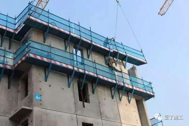

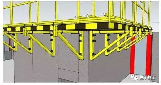

2、悬挑式脚手架
★   施工方案的检查要点
脚手架是否有施工方案;设计书是否经上级审批;方案中搭设方法是否具体。
★   悬挑梁及架体稳定的检查要点
外挑杆件是否与建筑物拉结牢固;悬挑梁安装是否符合要求;立杆底部是否固定牢固;架体是否按规定与建筑物拉结。
★   脚手板的检查要点
脚手板铺设是否严密、牢固;脚手板材质是否符合要求;是否有探头。
★   荷载的检查要点
脚手板荷载是否超过规定;施工荷载是否堆放均匀。
★   交底与验收的检查要点
脚手架搭设是否符合要求;每段脚手架搭设是否验收;是否有交底。
★   杆件间距的检查要点
每10延长米立杆是否超过规定;大横杆间距超过规定。
★   架体防护的检查要点
施工层外侧是否设置1.2米高防护栏杆和挡脚板;脚手架外侧是否设置密目式安全网,网间是否严密。
★   层间防护的检查要点
作业层下是否有平网或其他措施防护;防护是否严密。
★   脚手架材质的检查要点
杆件、扣件、型钢规格及材质是否符合要求。

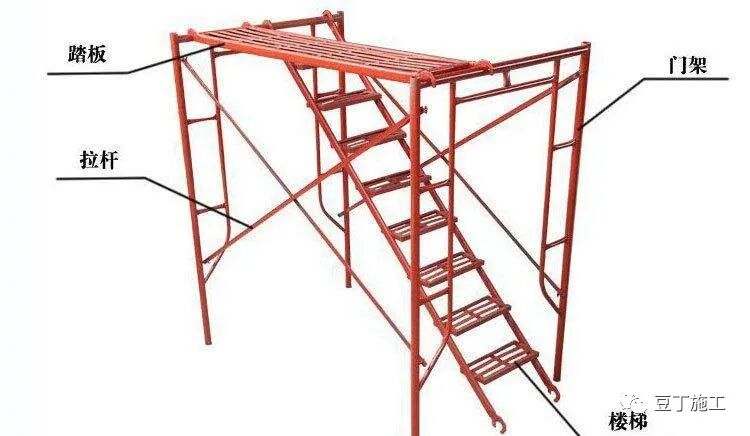

3、门式脚手架
★   施工方案的检查要点
脚手架是否有施工方案;施工方案是否符合规范要求;脚手架超过高度是否有设计或经上级审批。
★   架体基础的检查要点
脚手架基础是否平整;脚手架底部有无加扫地杆。
★   架体稳定的检查要点
是否按规定与墙体拉结;拉结是否牢固;是否按规定设置剪刀撑;门架立杆偏差是否超过规定。
★   杆件锁件的检查要点
是否按说明书组装;组装是否牢固。
★   脚手板的检查要点
脚手板是否满铺、离墙距离是否大于10CM;脚手板材质是否符合要求。
★   交底与验收的检查要点
脚手架搭设是否有交底;每段脚手架搭设是否验收。
★   架体防护的检查要点
脚手架外侧是否设置1.2M防护栏和18CM挡脚板;架体外面是否挂密目网,网间是否严密。
★   杆件材质的检查要点
杆件是否变形;局部是否开焊;杆件是否锈蚀未刷漆。
★   荷载的检查要点
施工荷载是否超过规定;脚手架荷载是否堆放均匀。
★   通道的检查要点
是否设置上下通道;通道设置是否符合要求。

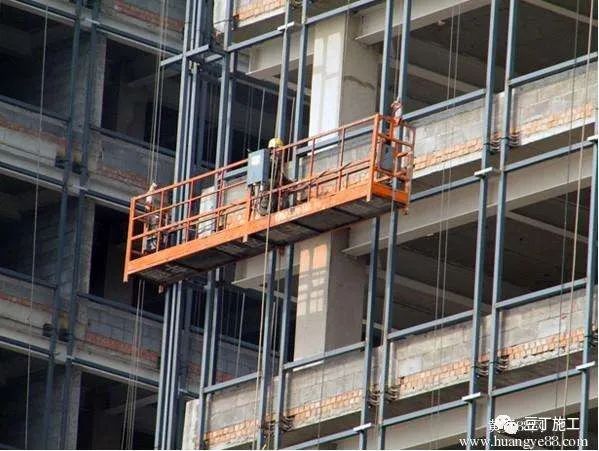

5、吊篮脚手架
★   施工方案的检查要点
是否有施工方案;施工有设计计算书或未经审批;施工方案是否指导施工。
★   制作组装的检查要点
挑梁锚固或配重等抗倾覆是否合格;吊篮组装是否符合要求;电动葫芦是否是合格产品;吊篮使用前是否经荷载试验。
★   安全装置的检查要点
升降葫芦是否有保修卡,是否有效;升降吊篮是否有保险绳,是否有效;是否有吊钩保险;作业人员是否系安全带,安全带是否挂在吊篮升降绳上。
★   脚手板的检查要点
脚手板是否铺满;脚手板材质是否符合要求;是否有探头。
★   升降操作的检查要点
操作升降的人员是否固定,是否经过培训;升降作业时是否有其他人员在吊篮内停留;两片吊篮的同步装置是否同步。
★   交底与验收的检查要点
每次提升是否验收;提升及作业是否有交底。
★   防护的检查要点
吊篮外侧是否有防护;外侧立网封闭是否整齐;单片吊篮两端头是否有防护。
★   防护顶板的检查要点
多层作业时是否有防护顶板;防护顶板设置是否合理。
★   架体稳定检查要点
作业时吊篮是否与建筑物拉结牢固;吊篮钢丝绳是否斜拉,是否离墙间隙过大。
★   荷载的检查要点
施工荷载是否超过规定;荷载堆放是否均匀。

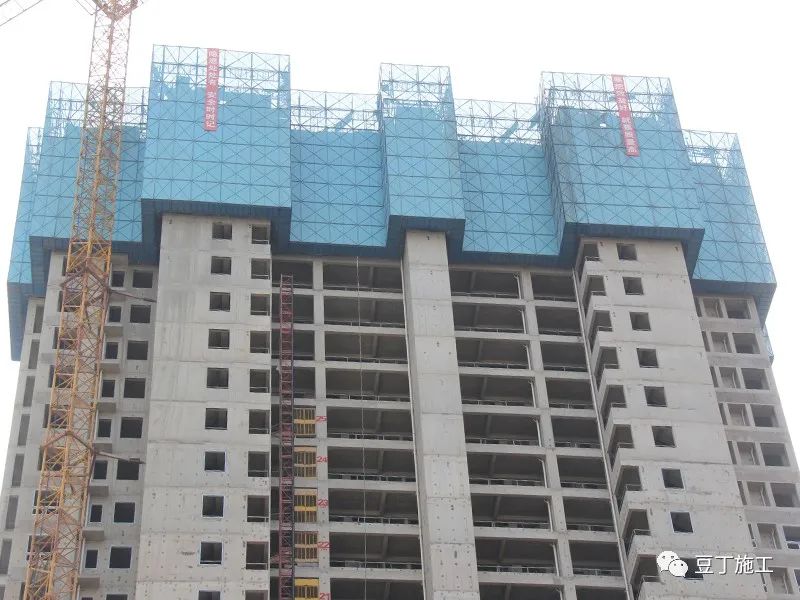

6、附着式升降脚手架
★   使用条件的检查要点
是否有专项施工组织设计;安全施工组织设计是否经上级技术部门审批。
★   设计计算的检查要点
是否有设计计算书;设计计算书是否经上级部门审批;设计荷载是否按承重架3.0KN/M2,装饰架2.0KN/M2。升降状态0.5KN/M2取值;主框架、支撑框架各节点的各杆件轴线是否交于一点;是否有完整的制作安装图。
★   架体构造的检查要点
是否有定型的主框架;相邻俩主框架之间的架体是否有定型的支撑框架;主框架间脚手架的立杆是否能将荷载传递到支撑框架上;架体是否按规定构造搭设;架体上部悬臂部分是否大于架体高度的1/3,且超过4.5M;支撑框架是否将主框架作为支座。
★   附着支撑的检查要点
主框架是否于每个楼层设置连接点;钢挑架于预埋钢筋连接是否严密;钢挑架上的螺栓于墙体连接是否牢固符合规定;钢挑架是否符合要求。
★   升降装置的检查要点
是否有同步升降装置,升降装置是否同步;索具、吊具是否达到6倍安全系数;升降时架体是否只有一个附着支撑装置;升降时架体上是否站人。
★   防坠落、导向防倾斜装置的检查要点
是否有防坠落装置;防坠落装置是否设在与架体升降的同一个附着装置上,且无两处以上;是否有防左右、前后倾斜装置;防坠落装置是否起作用。
★   分段验收的检查要点
每次提升前是否有具体的检查记录;每次提升后、使用前是否有验收手续,资料是否齐全。
★   脚手板的检查要点
脚手板是否铺满;离墙空隙是否封严,脚手板材质是否符合要求。
★   防护的检查要点
脚手架外侧使用的密目网、安全网是否合格;操作层是否有防护栏杆;外侧封闭是否严密;作业层下方封闭是否严密。
★   操作的检查要点
是否按施工组织设计搭设;操作前是否向技术人员和工人进行交底;作业人员是否培训、是否持证上岗;安装、升降、拆除时是否有警戒线;堆放荷载是否均匀;升降是否均匀;升降时架体上是否有超过2000N重的设备。
