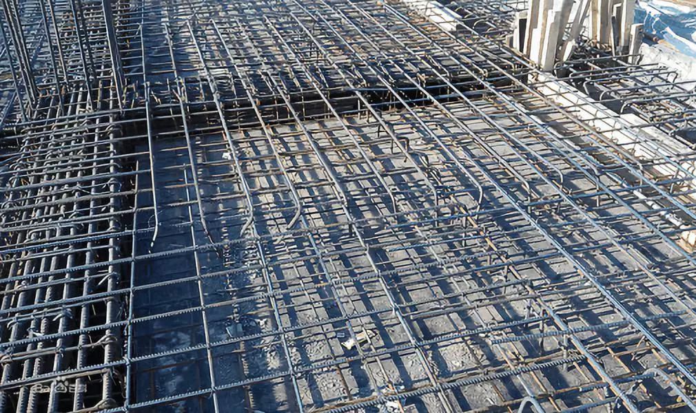

受力筋
指布置在梁或板的下部承受拉力的那部分钢筋及抗剪切的起弯筋、吊筋等。怎么样区分板的受力筋和分布筋?
(1)以板的开间、进深跨度区分:如果是单项板,那么平行于短跨方向的钢筋是受力筋,平行于长跨方向的钢筋是架立筋。如果是双向板,那么长跨、短跨方向的钢筋全部是受力筋。
(2)以钢筋直径上来区分:钢筋的直径大的为受力筋,直径小的钢筋为分布筋。
(3)以布置上来区分:正弯矩筋布置在下的钢筋为受力筋,在之上垂直分布的钢筋为分布筋,负弯矩筋(如悬挑板 )相反,在下的钢筋为分布筋,在之上的钢筋为受力筋。

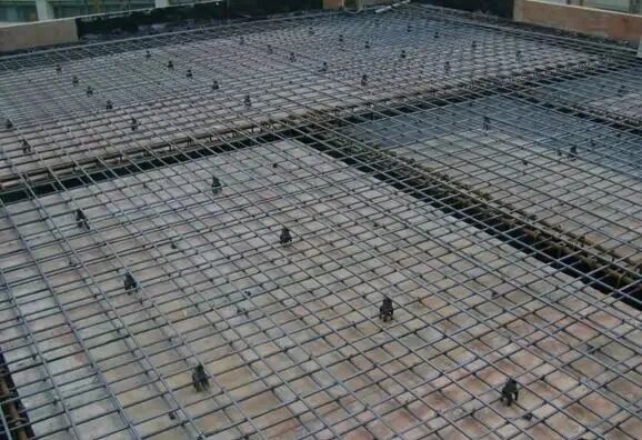

分布筋
出现在板中,布置在受力钢筋的上部,与受力钢筋垂直。作用是固定受力钢筋的位置并将板上的荷载分散到受力钢筋上,同时也能防止因混凝土的收缩和温度变化等原因,在垂直于受力钢筋方向产生的裂缝,属于构造钢筋。(满足构造要求,对不易计算和没有考虑进去的各种因素,所设置的钢筋为构造钢筋。)

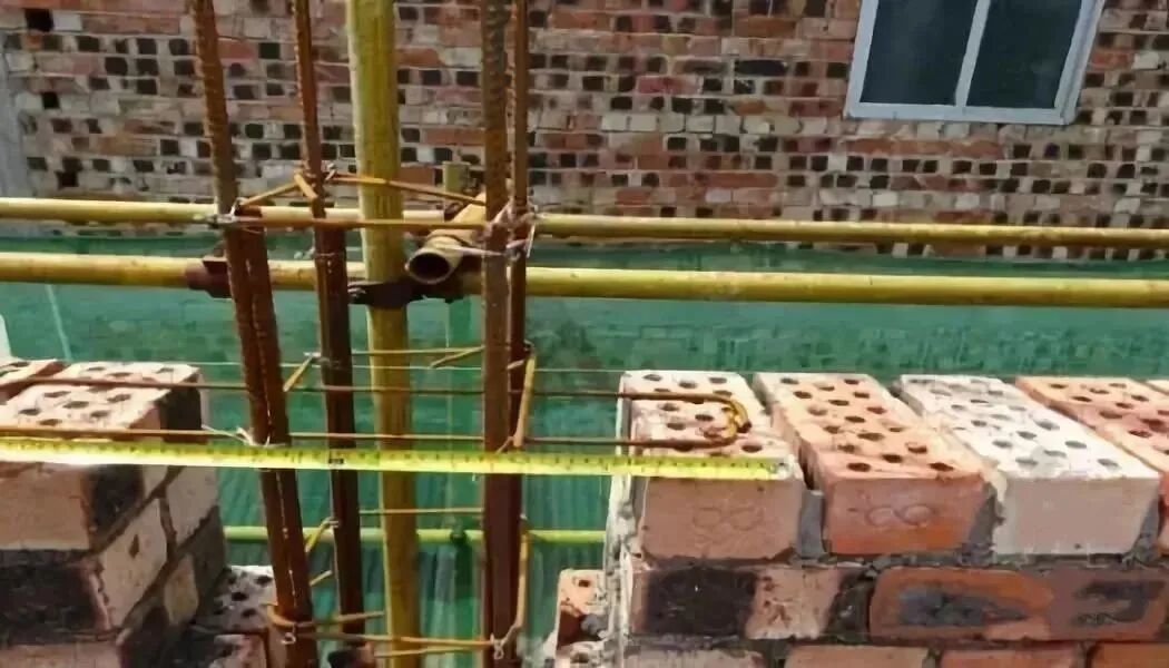

箍筋
用来满足斜截面抗剪强度,并联结受拉主钢筋和受压区混凝土使其共同工作,此外,用来固定主钢筋的位置而使梁内各种钢筋构成钢筋骨架的钢筋。是梁和柱抵抗剪力配置的环形(当然有圆形的和矩形的)钢筋,是口字形的,将上部和下部的钢筋固定起来,同时抵抗剪力。

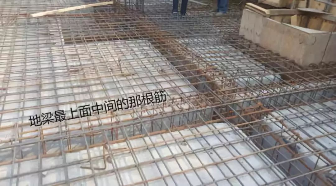

架立筋
是梁上部的钢筋,只起一个结构作用,没实质意义,但在梁的两端则上部的架立筋抵抗负弯距,不能缺少。(架立钢筋设置在梁的受压区外边缘两侧,用来固定箍筋和形成钢筋骨架。如受压区配有纵向受压钢筋时,则可不再配置架立钢筋。架立钢筋的直径与梁的跨度有关。)

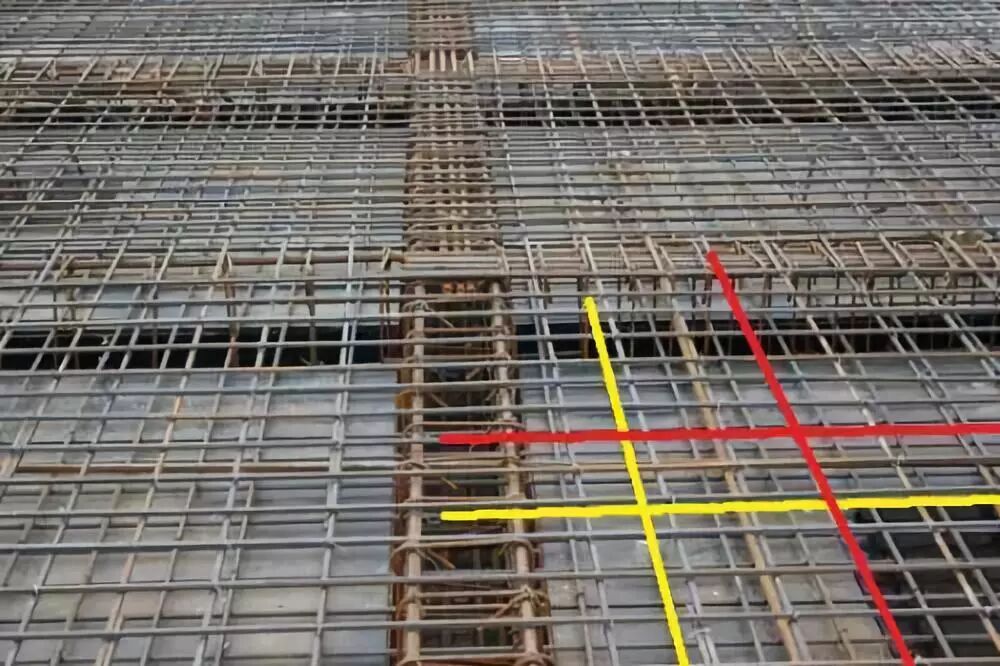

贯通筋
是指贯穿于构件(如梁)整个长度的钢筋,中间既不弯起也不中断,当钢筋过长时可以搭接或焊接,但不改变直径。
架立筋和贯通筋有什么区别?
在钢筋布置上,架立钢筋是布置本跨的1/3,也就是说,本跨梁存在左右支座钢筋。通长钢筋是全长布置。架立筋起架立作用,一定的受压作用,可以在一定程度上提高梁的承载力。
贯通筋是指贯穿于构件(如梁)整个长度的钢筋,中间既不弯起也不中断,当钢筋过长时可以搭接或焊接,但不改变直径。贯通筋既可以是受力钢筋,也可以是架力钢筋。
架力筋也有贯通的,如规范中规定在梁上部两侧的架力筋必须是贯通的,此时的架力筋在支座处也可承担一部份负弯矩。
如果在梁的上下都有通长的钢筋,一般在梁上(受压区)且直径较小的是架力筋,在梁下的是都受力钢筋。

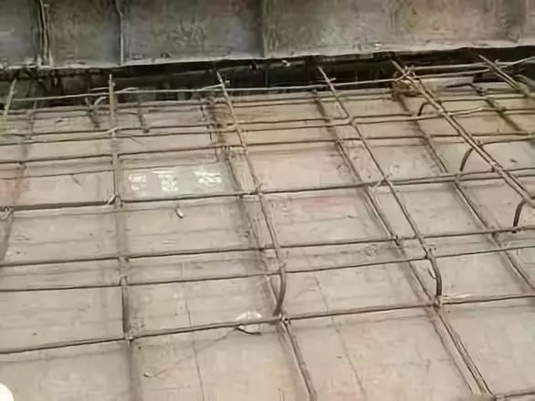

负筋
就是负弯矩钢筋,弯矩的定义是下部受拉为正,而梁板位置的上层钢筋在支座位置根据受力一般为上部受拉,也就是承受负弯矩,所以叫负弯矩钢筋。(支座有负筋,是相对而言的,一般应该是指梁的支座部位用以抵消负弯矩的钢筋,俗称担担筋。一般结构构件受力弯矩分正弯矩和负弯矩,抵抗负弯矩所配备的钢筋称为负筋,一般指板、梁的上部钢筋,有些上部配置的构造钢筋习惯上也称为负筋。当梁、板的上部钢筋通长时,大家也习惯地称之为上部钢筋,梁或板的面筋就是负筋)。
