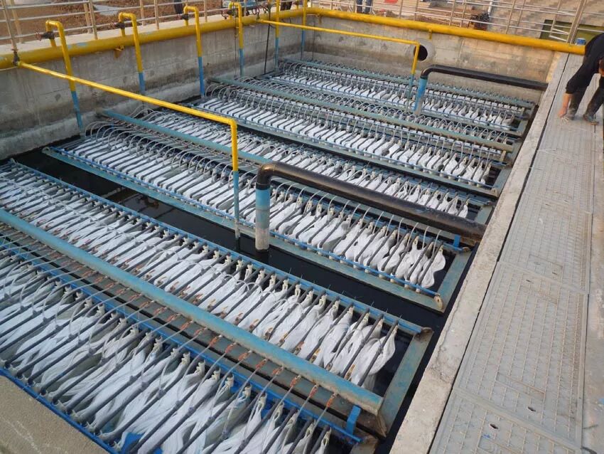

2、选型设计
由于设计经验不足,过多考虑成本导致选用的膜面积安全余量不足,对膜的产水通量估计过高等,都会使膜达不到设计产能。无论是MBR膜、UF膜还是R0膜,都必须保证足够的膜面积。 图片
压力不足、流体分布不均,导致水流或气流偏流,也会影响整体膜性能,对于UF系统和Ro系统更是如此。对于RO系统,膜面流速过低,会导致污染物沉积,引起堵塞。解决的方法是改善泵、水路和气路设计,使多组膜能均担处理负荷,避免部分膜超负荷产水,而部分膜未发挥作用。若清洗维护功能设计不足,尤其是无产水自冲洗功能,可通过改善气洗、水洗和药洗设计,设置合适的冲洗频率和水量等参数加以解决。进膜前无前置过滤保护设施,会导致膜系统堵塞。解决方法为:对于MBR系统,增设13 mm超细格栅;对于UF系统,增设100um级粗滤器;对于R0系统,增设5um级精密滤器。
UF及RO系统中,还会产生微生物黏泥堵塞,影响膜正常产水。解决方法为:增设紫外线灭菌器或投加杀菌剂;对于RO膜系统,选用无磷阻垢剂,减缓微生物滋生;定期对系统进行清洗维护。
前处理能力设计过低或效果变差,导致进膜水质恶化,对膜系统尤其是RO系统影响很大。解决方法为:改善前处理,保证膜系统进水水质;对于UF系统,改善其前置过滤器效果;对于RO系统,保证进水污染指数(SDI)合格。
