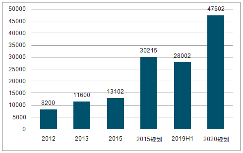

“十三五”期间随着国家对非法提炼销售地沟油行为的打击和环保督察带来的地方环保压力,餐厨垃圾处置产能投建加速,截至2019年6月底,预估全国已投运餐厨垃圾处置项目约2.8万吨/日,较2015年底产能翻倍。全国餐厨垃圾理论产生量约9.16万吨/日,其中广东(10.2%)、江苏(7.2%)、山东(6.9%)、河南(6.0%)、四川(5.1%)五省份产生量合计占比约35.5%。
餐厨垃圾处置投运产能(吨/日)

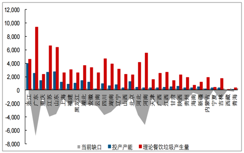

餐厨垃圾处置产能缺口,以目前各省份投运产能和理论餐厨垃圾产生量数据对比来看,多数省份的餐厨垃圾处理能力不足,缺口明显。全国总缺口约6.36万吨/日,其中经济发达、人口众多、餐饮市场活跃的广东(6832t/d)、河南(5214t/d)、江苏(3955t/d)、山东(3613t/d)理论缺口较大。在产能供需缺口如此明显的情况,餐厨垃圾处置项目却依旧因为“吃不饱”而经营困难,主要原因在于收运和监管体系的不完备,具体表现为:1.餐饮垃圾产生业主不愿交出。2.“地沟油”提炼和销售利益空间巨大。3.正规收运网络未能实现全覆盖。
餐厨垃圾处置项目投产产能及理论缺口测算(吨/日)

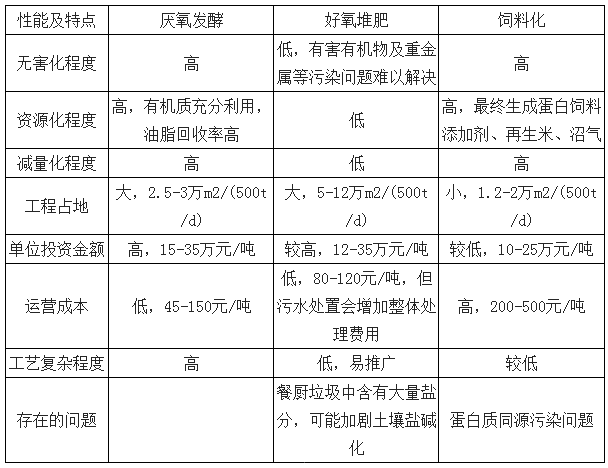

餐厨垃圾的处理方法主要分为填埋、焚烧和资源化处理。资源化处理是未来餐厨垃圾处置行业的必然选择。餐厨垃圾资源化处理主要有三种模式:厌氧发酵、好氧堆肥、饲料化。三种模式各有利弊,目前,厌氧发酵是餐厨垃圾主流处理方法。
餐厨垃圾三种资源化处理模式对比
数据来源:公共资料整理

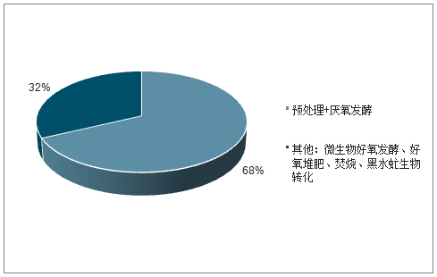

根据统计分析,“预处理+厌氧发酵”技术为国内餐厨垃圾处置的主流技术;微生物好氧发酵技术、好氧堆肥技术、饲料化等或因占地面积大弊端、或因资源化产品销路问题、或因同源性污染问题等而较少被采用。
截至2019年6月底餐厨垃圾投运产能分布图

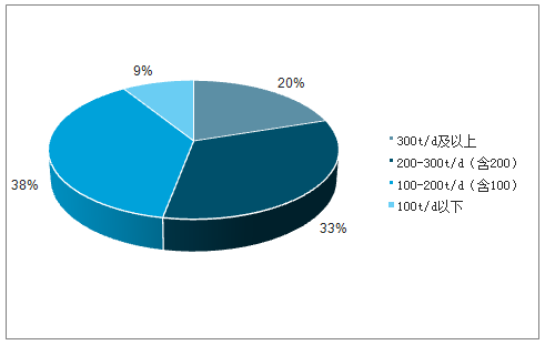

已投运餐厨垃圾处置项目产能区间分布比例图
