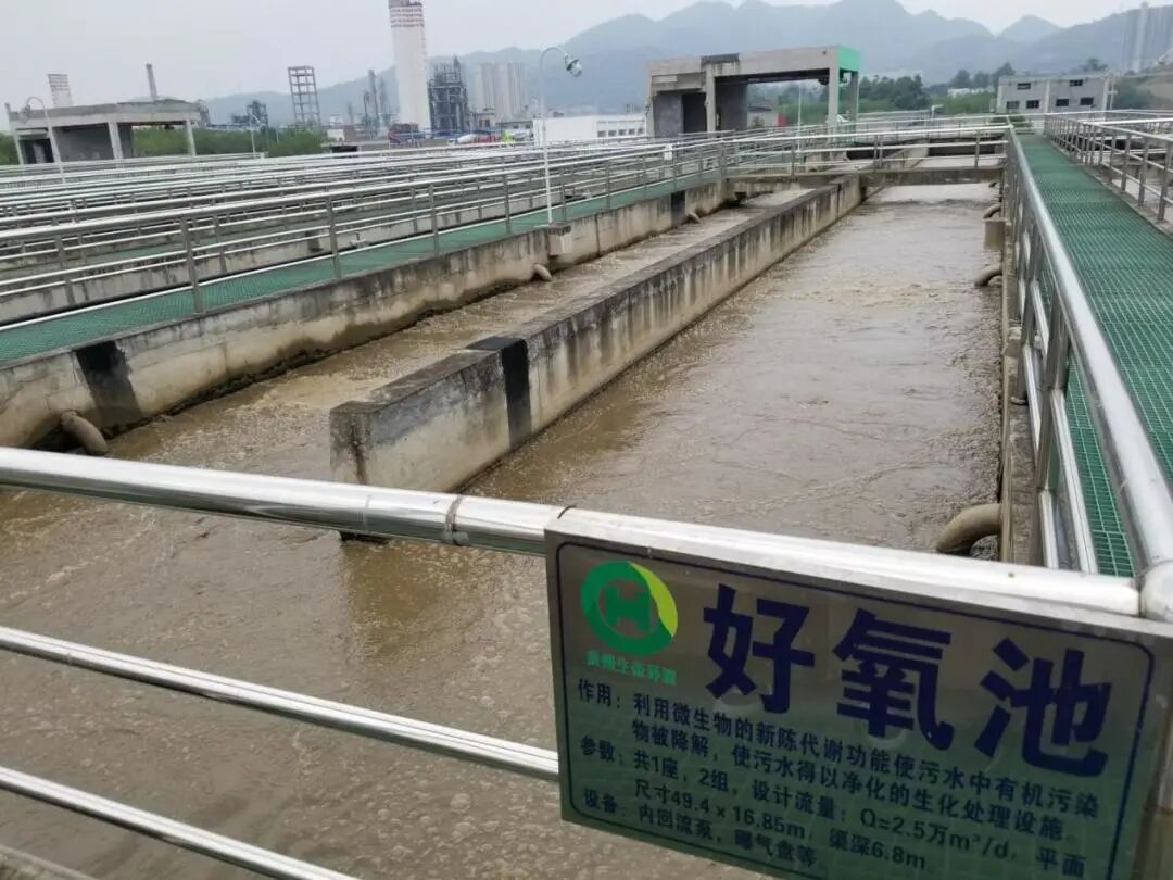

碱度是衡量污水对酸的中和能力的指标。碱度与pH密切相关,对于生物脱氮除磷工艺的污水厂至关重要。
硝化过程中碱度的消耗导致污水pH下降,利用铁盐或铝盐进行化学沉淀除磷也会造成碱度下降。
pH下降导致硝化反应速率降低,当pH约为6时硝化停止;pH值低于7时,聚糖菌会与聚磷菌发生竞争,影响聚磷菌利用VFA能力,从而影响生物除磷效果。另外, 碱度也反映了污水的缓冲能力,即应对不同进水水质pH变化的能力。

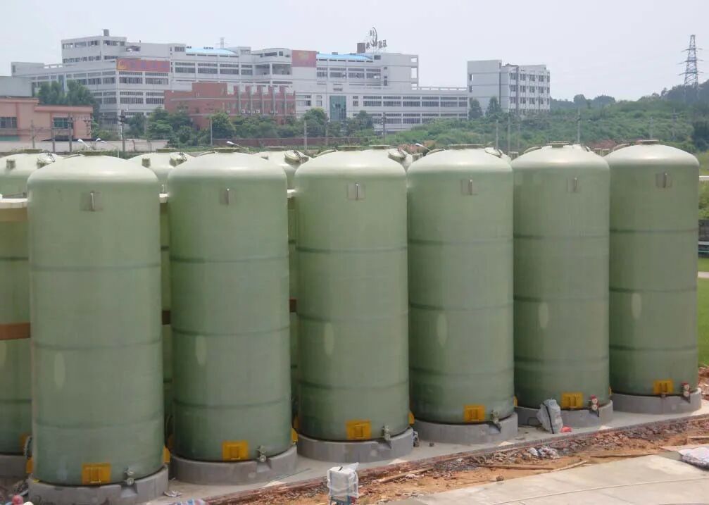

因此, 为保证硝化反应的进行,一些污水处理厂需要外加碱度。有许多化学药品可以用来补充碱度。化学药品的选择受到当地自然条件、当地化学品价格以及操作人员偏好的影响。
可以用于补充碱度的化学物质有氢氧化钠(NaOH)、氢氧化钙(消石灰)和氧化钙(生石灰) 等。
氢氧化钠价格较高,但是与氢氧化钙相比,使用操作更方便,储存及投加系统的年运行费用较低;
氢氧化钙通常以固体物质的形式出售, 在使用前必须成浆, 石灰浆池易发生结垢;
氧化钙需熟化,熟化操作过程的劳动环境恶劣且劳动强度大, 维持设备运行需耗费大量人力。
