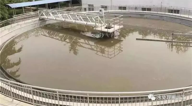

二沉池作为活性污泥处理系统的一个重要组成部分,它的作用有两个:1、泥水分离;2、污泥浓缩。
泥水分离关系着出水指标是不是合格,而污泥浓缩关系着回流到曝气池的污泥浓度是不是足够。
通常,对于二沉池,我们会监测以下几个指标:
1、pH值:具体值与污水水质有关,一般略低于进水值,正常值为6~9。
2、悬浮物(SS):活性污泥系统运转正常时,二沉池出水SS应当在30mg/L以下,最大不应该超过50mg/L。
3、溶解氧(DO):因为活性污泥中微生物在二沉池继续消耗氧,出水溶解氧值应略低于曝气池出水。
4、CODcr和BOD5:应达到国家有关排放标准CODcr小于100mg/L,BOD5小于30mg/L。
5、氨氮和磷酸盐:应达到国家有关排放标准。一级排放标准要求氨氮小于  15mg/L,磷酸盐小于0.5mg/L。
6、有毒物质:达到国家有关排放标准对有毒物质有严格的要求。
7、泥面:生产上可以使用在线泥位计实现剩余污泥排放的自动控制。
8、透明度。
我们经常会遇到二沉池悬浮物升高,或者溶解氧降低,还有BOD5和COD突然升高的现象,了解这些问题出现的原因,才能更好的去解决问题。
1、二沉池出水悬浮物含量大是什么原因?怎么解决?
(1)活性污泥膨胀使污泥沉降性能变差,泥水界面接近水面部分污泥碎片经出水堰溢出。对策是通过分析污泥膨胀的原因逐一排除。
(2)进水量突然增加,使二沉池表面水力负荷升高,导致上升流速加大、影响活性污泥的正常沉降,水流夹带污泥碎片经出水堰溢出。对策是充分发挥调节池的作用,使进水尽可能均衡。
(3)出水堰或出水集水槽内藻类附着太多。对策是操作运行人员及时清除这些藻类。
(4)曝气池活性污泥浓度偏高,二沉池泥水界面接近水面,部分污泥碎片经出水堰溢出。对策是加大剩余污泥排放量。
(5)活性污泥解体造成污泥的絮凝性下降或消失,污泥碎片随水流出。对策是找到污泥解体的原因,逐一排除和解决。
(6)吸(刮)泥机工作状况不好,造成二沉池污泥或水流出现短流现象,局部污泥不能及时回流,部分污泥在二沉池停留时间过长,污泥缺氧腐化解体后随水流溢出。对策是及时修理吸(刮) 泥机,使其恢复正常工作状态
(7)活性污泥在二沉池停留时间过长,污泥因缺氧腐化解体后随水流溢出。对策是加大回流污泥量,缩短污泥在二沉池停留时间。
(8)水温较高且水中硝酸盐含量较多时,二沉池出现污泥反硝化脱氮现象,氮气裹带大块污泥上浮到水面后随水流溢出。对策是加大回流污泥量,缩短污泥在二沉池停留时间。
2、二沉池出水溶解氧偏低是什么原因?怎么解决?
(1)活性污泥在二沉池停留时间过长,污泥中好氧微生物继续消耗氧,导致二沉池出水中溶解氧下降。对策是加大回流污泥量,缩短停留时间。
(2)吸(刮)泥机工作状况不好,造成二沉池局部污泥不能及时回流,部分污泥在二沉池停留时间过长,污泥中好氧微生物继续消耗氧,导致二沉池出水中溶解氧下降。对策是及时修理吸(刮)泥机,使其恢复正常工作状态。
(3)水温突然升高,使好氧微生物生理活动耗氧量增加、局部缺氧区厌氧微生物活动加强,最终导致二沉池出水中溶解氧下降。
对策是设法延长污水在均质调节等预处理设施中的停留时间,充分利用调节池的容积使高温水打循环,或通过加强预曝气促进水汽蒸发来降低温度。
3、二沉池出水BOD5与CODcr突然升高的原因有哪些?怎么解决?
(1)进入曝气池的污水水量突然加大、有机负荷突然升高或有毒有害物质浓度突然升高等。对策是加强污水水质监测和充分发挥调节池的作用,使进水尽可能均衡。
(2)曝气池管理不善(如曝气充氧量不足等),导致出水CODcr 和BOD5突然升高。对策是加强对曝气池的管理,及时调整各种运行参数。
(3)二沉池管理不善(如浮渣清理不及时、刮泥机运转不正常等)。出水BOD5和CODcr突然升高。对策是加强对二沉池的管理,及时巡检,发现问题立即整改。
