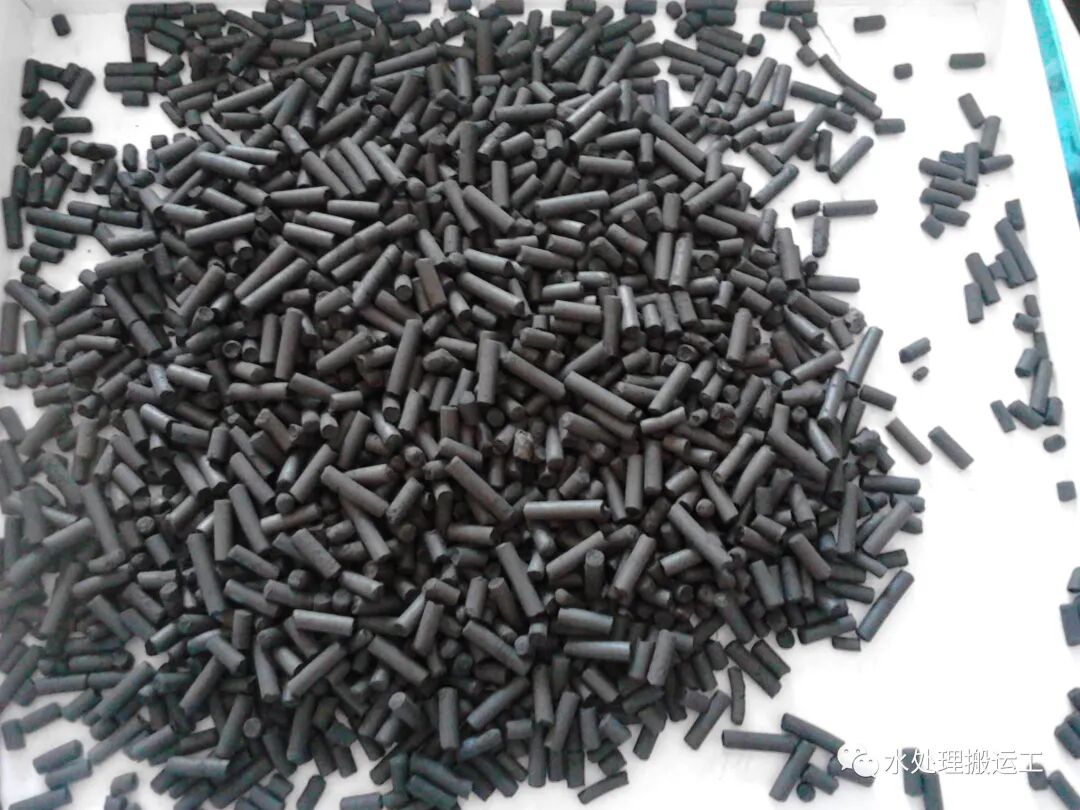

买活性炭,我们应该看什么指标?
优质的活性炭倒入水中会产生大量微小的气泡,现象越剧烈、气泡越多、持续时间越长,说明效果越好 。
等气泡释放的差不多的时候,可以看到劣质活性炭的水已经变黑了,优质活性炭的水还是比较清澈透明的。真正的活性炭成本很高,活性炭是 炭化料在经1000度左右高温进行活化得到的 ,这是活性炭生产中最关键的步骤。

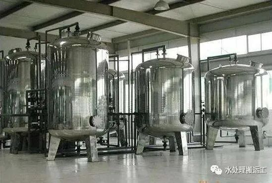

活性炭吸附器的形式较多,按碳床形式可分固定床、膨胀床和移动床三种,目前广泛使用的是固定床吸附装置,一般为压力式。
压力式吸附器的结构形式与压力过滤器类似,既可做成单纯的吸附器,也可与石英砂组合成吸附过滤器,两者均可除去有机物,又可过滤去除悬浮固体。
底部装0.2-0.3m厚承托层和石英砂滤料层,在石英砂的上部一般装填1.0-1.5m厚的活性炭,作为吸附过滤器,其滤速一般为6-10m/h;
当单纯作为吸附器时承托层上无石英砂滤料层,活性炭层高2-3m,其滤速为3-10m/h,反冲洗强度为4-12L/(S·m2)。
