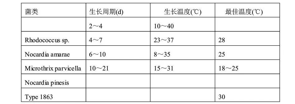

4.温度
与生物泡沫形成有关的菌类都有各自适宜的生长温度和最佳温度(见下图),当环境或水温有利于它们生长时,就可能产生泡沫现象。
