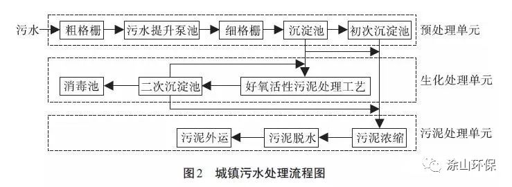

市政污水处理厂的一般流程是:进水→粗格栅→污水提升泵站→细格栅→沉砂池→初次沉淀池→好氧活性污泥处理→二次沉淀池→消毒池→出水。
污水处理通常可分为预处理、生化处理和污泥处理三个单元,见图2。
预处理单元包括格栅、提升泵、沉砂池等,主要用于污水的提升及渣、沙等的去除,为生化处理创造条件。生化处理单元主要包括曝气系统、回流系统和二次沉淀池,用于有机物、氨氮等的去除。污泥处理单元包括浓缩机、脱水机、出泥泵等,将剩余污泥脱水外运。
不同处理单元的构造和运行模式不同,因而其能耗计算就需要根据能耗分布特点选择合适的方法。

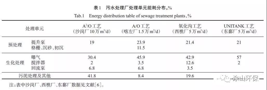

电能的消耗主要用在污水和污泥的提升、生物处理的供氧和回流、污泥的稳定和处理等方面。不同地区、不同规模污水处理厂处理单元的能耗分布见表1。
由表1可知,生化处理是污水厂能量消耗的主要部分。其中,鼓风曝气能耗最大,一般约占到50%;污水提升过程也是能量消耗的重要环节,其能耗约占全厂能耗的20%。
因此,污水提升和鼓风曝气是需要重点关注的节能环节。有效降低污水处理能耗,首先要对耗能分布、耗能量进行调查分析,并根据不同的处理阶段选取相应的能耗计量方法进行评估;最终,结合不同阶段的能耗特点给出行之有效的调整方案。因而,污水厂的节能应该从各处理单元与设备中挖掘并进行优化配置。

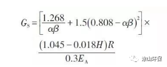

1)两者之比越趋近于1越好,过大耗能较大,过小反而导致出水不达标。根据曝气池供气量GS=R0/0.3EA,延克军给出了简化的供气量计算式:
鼓风曝气:
表面曝气:
式中:α=0.8~0.85;β=0.9~0.97;
EA为氧转化效率;
R为任意状态下的需氧量,m3/h。
式(3)和式(4)简化了繁琐的计算环节。在混合液温度为15~30℃时,采用上述公式比较简单,且可使混合液溶解氧浓度保持在1.5~2.0mg/L。

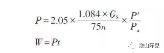

实际工程设计中可根据供气量和风压值计算鼓风机功率:
式中:Qt为曝气池逸出气体中含氧量百分率;
Pb为装曝气装置处的绝对压力,kg/cm2;
Pa为当地大气压力,kg/cm2;
P为鼓风机计算功率,kW;
n为风机效率,一般取0.7~0.8;
P′为鼓风机出日计算升压,kg/cm2;
W为鼓风机消耗的电能,kWh;
t为鼓风机工作的时间,h。
公式(8)对于平原地区的工程计算是通用的,应用也较为广泛。

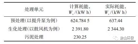

计算能耗与实际能耗的对比结果如下:
由表2可以看出,计算能耗和实际能耗稍有差别。首先,预处理单元中,提升泵能耗的计算值比实际值偏小些。
这是由于计算过程中水泵的效率 η1 和电机的效率 η2 取的实际工程计算中常用的固定值导致的。在实际工程计算中,如果能较为准确地知道其确定值,可更准确地计算其能耗值。
其次,生化处理单元中,鼓风机能耗的计算比实际值偏大些,这是由于计算过程中的参数值大多使用的是设计值(高于实际值)。由于表2中的实际能耗是根据全厂日平均能耗与各部分耗能比例计算而得,因而计算值和实际值出现微小的偏差是正常的。通过对比相同条件下污水处理各单元实际耗能情况和正常耗能情况的差距,寻找最具调控潜力的耗能设备,进行调控。
由表2可知,该污水厂最具调控潜力的耗能设备是生化处理单元的鼓风机。鉴于不同季节的污染物构成及其成分比重不同,尤其是有机物的浓度相差较大,冬季高于夏季,春、秋介于冬夏之间。当有机物浓度发生变化时,应根据有机物的实际需氧量调整曝气量的大小。该厂处于北方地区,冬季降水较少,日污水处理量变动小,可适当调整污水提升范围,减少能耗。
