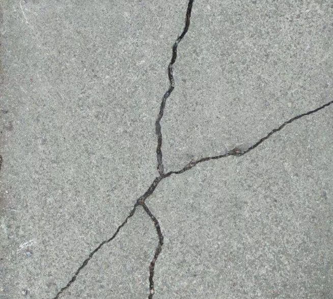

温度裂缝:构件由于不均匀受热,产生温度应力,当温度应力超过材料强度时,产生的裂缝。
温度裂缝多发生在大体积混凝土表面或温差变化较大地区的混凝土结构中。较大的温差造成内部与外部热胀冷缩的程度不同,使混凝土表面产生一定的拉应力。当拉应力超过混凝土的抗拉强度极限时,混凝土表面就会产生裂缝,这种裂缝多发生在混凝土施工中后期。
混凝土施工中当温差变化较大,或者是混凝土受到寒潮袭击,会导致混凝土表面温度急剧下降而产生收缩,表面收缩的混凝土受内部混凝土的约束,产生很大的拉应力而产生裂缝,这种裂缝通常只在混凝土表面较浅的范围内产生。
温度裂缝的走向通常无一定规律,大面积结构裂缝常纵横交错;梁板类长度尺寸较大的结构,裂缝多平行于短边;深入和贯穿性的温度裂缝一般与短边方向平行或接近平行,裂缝沿着长边分段出现,中间较密。裂缝宽度大小不一,受温度变化影响较为明显,冬季较宽,夏季较窄。此种裂缝的出现会引起钢筋锈蚀,混凝土碳化,降低混凝土的抗冻融、抗疲劳及抗渗能力等。
