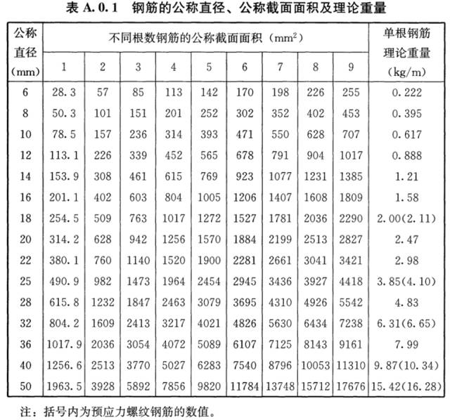

以下是揭秘时间,一根直径25mm的钢筋为什么能够用1根直径22毫米加1根直径12mm的钢筋代换呢?
有一个事情必须说清楚,钢筋的横截面都是圆形的,这个圆形的横截面面积就叫做钢筋的截面积。
用数学公式就能计算,然而更简便的方法是有人已经计算好了,全在这张表上:
查表就知道,直径25mm钢筋截面积490.9,直径22mm钢筋截面积380.1,二者相差110.8
直径12mm钢筋截面积113.1>110.8

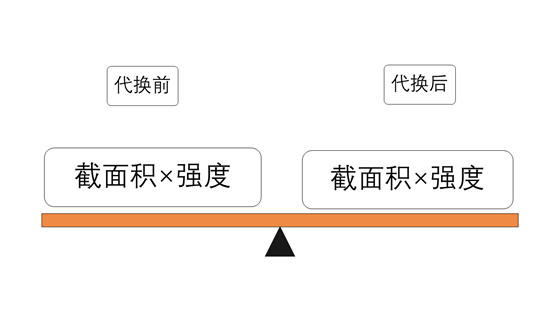

2、等强度代换
假如说小张回去后感觉不应该买面条,面粉可以做面条,也可以做面包,还有很多东西,找到超市老板娘。
老板娘会怎么换呢?一个原则,只要钱一样就行。
这叫等强度代换。

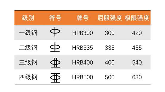

钢筋也是一样,虽然都是钢筋,可是有一级钢、二级钢、三级钢。
上面这张表的第3列表示钢筋的强度不同。
比如说二级钢,一个平方毫米的强度是335,三级钢是400
我们把钢筋横截面分成一个个的小方块,每个小方块是1个平方毫米。
那么它能承受的拉力,就是截面面积乘以强度。等强度代换就是说,代换后的强度要大于代换前的强度。
