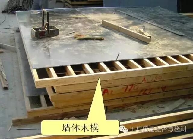

模板的材料选择应依据工程的面积部位,层数等进行合理选择,模板的类型及厚度,应经济合理。非标准层模板设计及加工应为标准层考虑通用,调高周转次数,降低成本
墙柱木模不宜使用小于15mm多层板

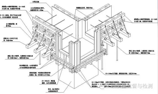

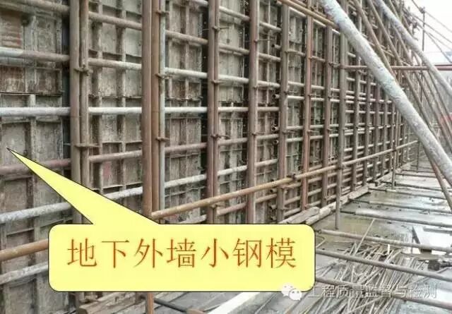

地下室模板
地下室墙体一般为非标准层,可考虑选用60系列小钢模,地下核心筒可设计成标准层定型大钢模接高的方法。
模板表面排板方式、立杆龙骨间距、对穿螺栓间距等按模板方案支设 。

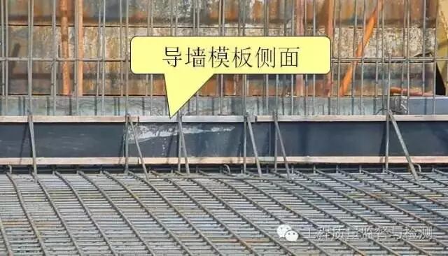

导墙设置
地下室外墙应设置300高导墙,导墙上口采用钢筋固定,保证截面尺寸,侧面用钢筋斜撑防止变形。模板下部采用钢筋支撑,保证底板保护层。
此部位模板应位置准确支撑 牢固避免接高错台。

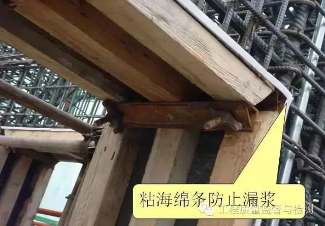

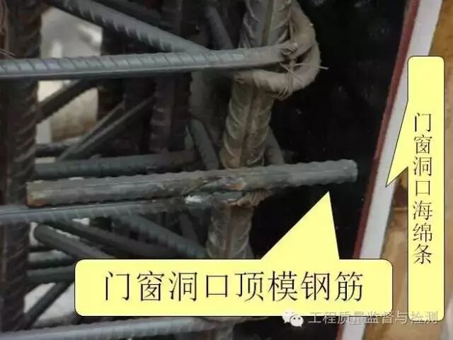

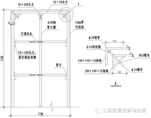

门窗洞口模板
门窗及预留洞口制作成定型木模板墙厚每侧减1mm
洞口模板外侧应贴海面条防止漏浆

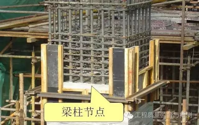

梁柱节点模板
梁柱节点,可根据形状做成圆形或方形定型模板,下探400-600一~两道抱箍,以保证不错台,不漏浆。
梁豁预留准确,无错位、变形。

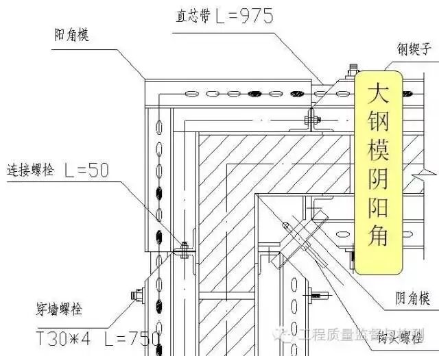

阴阳角模板
大钢模阴阳角应采用组合拼装形式,以保证接缝平整,不跑浆,并拆卸方便
连接紧密,模板阴阳角方正、垂直度达到规范要求。

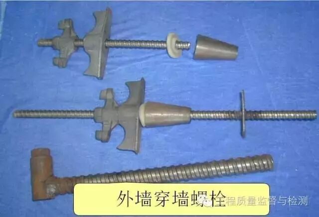

穿墙螺栓
地下外墙防水混凝土,墙体穿墙螺栓,及顶模撑应设置止水片,顶模撑墙厚每侧减1mm,并刷防锈漆
止水片焊接严密、牢固。

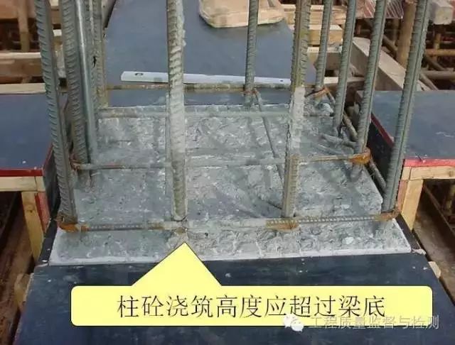

墙柱等竖向构件模板高度应为结构净高加30mm-50mm,梁部位设置梁窝。
砼浇筑高度应超过梁底、板底25-30mm

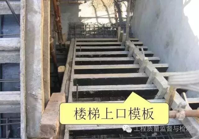

楼梯模板
楼梯选用定型钢模或现场拼装木模两跑交接处及最上一步与最下一步,应考虑装修做法厚度。
上口应固定牢固,禁止踩踏,模板侧面应垂直

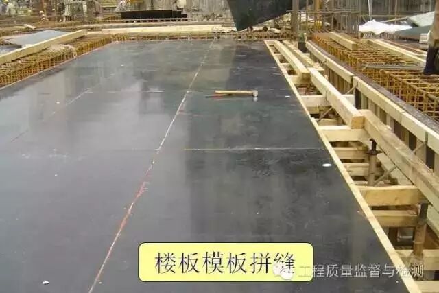

楼板模板
楼板模板宜采用多层板,其厚度可根据楼层及周转次数及成本确定,并采用硬拼缝 方法,不得刮腻子或塞海绵条
与地面支撑牢固间距一致。

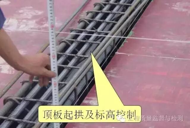

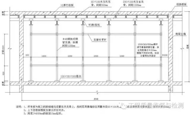

起拱要求
跨度大于等于4m的梁板,楼板按设计要求起拱,当设计无要求时,起拱高度为跨度的1/1000~3/1000,起拱线要顺直不得形成折线。
同跨度应起拱一致

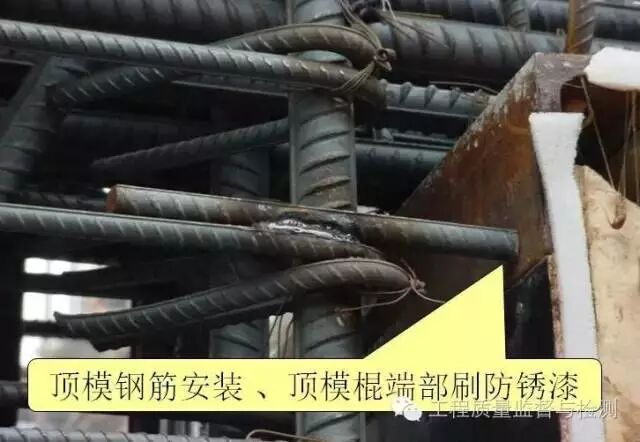

门窗洞口安装
门窗洞口尺寸正确支撑牢固,可绑扎附加筋,焊顶模棍,以保证洞口不变形不位移。
不得将顶模钢筋焊接在主筋上

楼板支撑下口
支撑下应铺设垫板,可采用5×10cm,10×10废木方,锯成统一长度,一般长度300 ,摆设方向一致,上下支撑应垂直在同一中心线上
支撑严禁直接支在楼板砼上

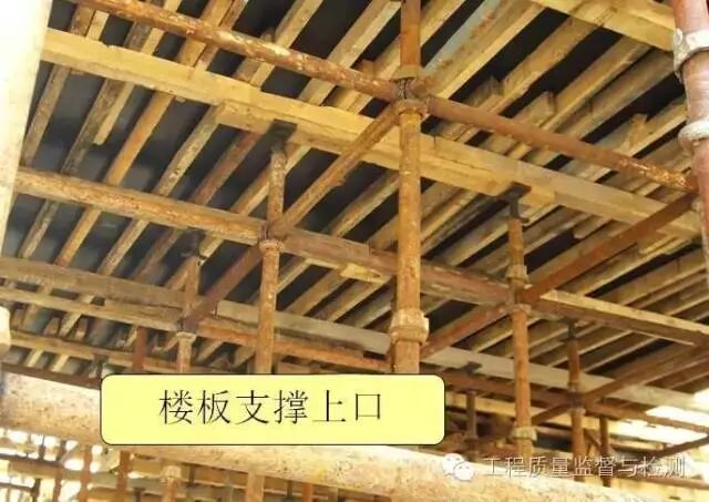

楼板支撑上口
支撑上端U托型号应与木方规格相吻合,自由段高度不得过大
楼板支撑体系严禁与外墙脚手架连接

预留洞模板
混凝土墙体门窗预留洞口模板与墙模之间应粘海绵条防止漏浆
应与墙体钢筋固定牢固,防止洞口模板变形、位移

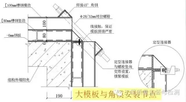

角模安装
大模板与角模连接节点,螺栓或卡子应控制间距并全部拧紧上齐,避免漏浆错台
角模内侧应设顶模钢筋防止角模板位移

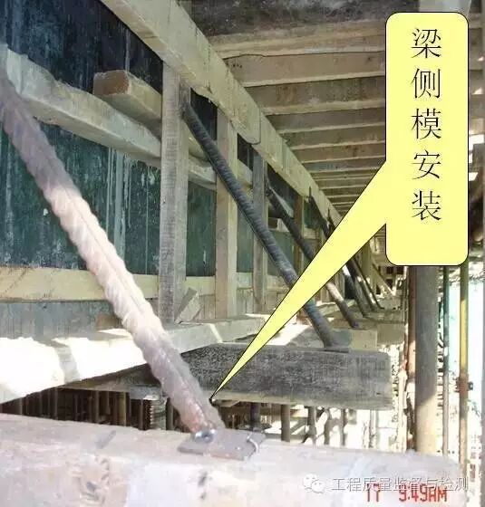

梁模板安装
应有统一作法,依据工程实际情况,确定两侧固定方法,避免梁侧涨模及阳角漏浆

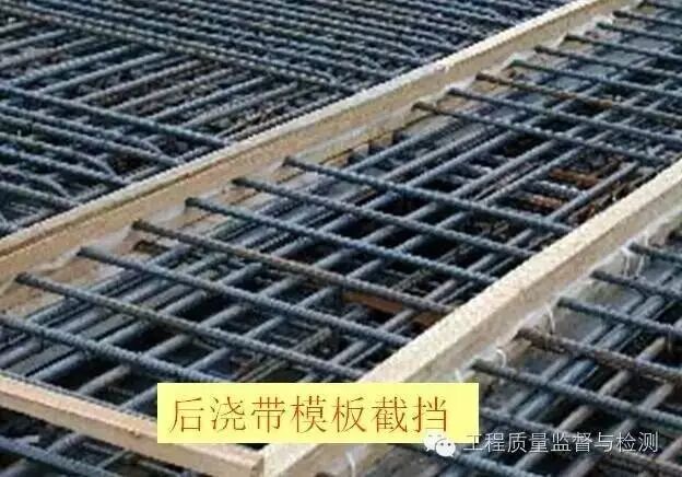

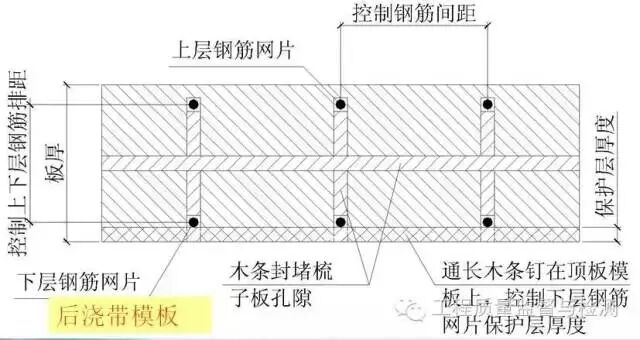

1.3 后浇带施工缝支设
基本要求
基本要求

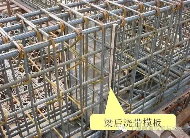

楼板后浇带截挡,楼板模板验收合格后,在设计要求的后浇带位置弹一条直线,用1.5cm厚×2cm木条固定在模板上(注意一个方向木条厚=保护层,另一个方向为保护层+下铁钢筋直径)作为板下铁保护层,梁底梁侧,同样做法。绑完钢筋后,用多层板锯出凹槽间距 等于钢筋间距多层板高度等于板厚减上下保护层,然后在上铁上面加木条,木条厚等于上铁保护层,此截挡总高度等于混凝土板厚,固定牢固,能够保证混凝土板截面尺寸钢筋间距及钢筋上下保护层的准确,墙体后浇带施工缝截挡与板类似

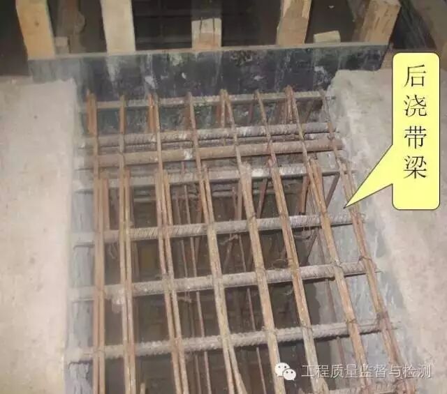

后浇带支撑
后浇带部位的支撑,应设计成独立支撑体系,模板拆除时,此部位不拆除,不应采取先拆模后回顶的方法。
一般工程施工中由于难度较大均采用后回顶 但应注意随拆随顶,后浇带梁板按悬挑结构考虑,用双支柱支撑,并有相互拉结,保证其稳固性
支撑下口垫木不得垫在下层后浇带钢筋上

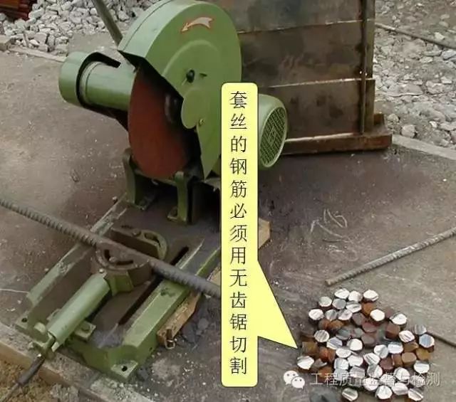

切断
一般钢筋采用钢筋切断机进行切断加工,定位筋与需套丝的钢筋必须用无齿锯切割。
相同构件钢筋切断尺寸应一致

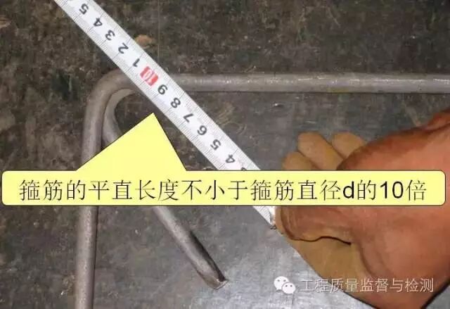

箍筋:箍筋平面无翘曲、扭曲变形,四角在同一平面。末端弯钩应保证135°,其弯钩平直部分长度不小于箍筋直径d的10倍(不宜大于10d+10mm,避免浪费),且两个弯钩平直段相互平行。
箍筋平直长度、弯转半径不能过长或过大,避免浪费钢筋。

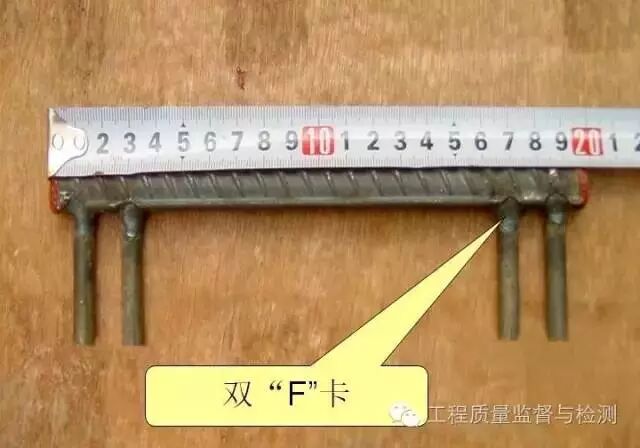

定位钢筋
定位钢筋尺寸必须准确,焊接牢固,作为保护层钢筋两端应平齐并刷防锈漆。

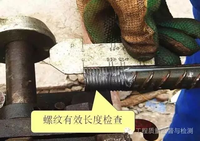

钢筋应采用无齿锯切断,保证端头平直,无马蹄形或翘曲。直螺纹加工完成后应保证牙型饱满,无断牙、秃牙缺陷,牙齿表面光洁端头磨平毛刺,已加工的直螺纹应有保护帽。加工现场放置通规检查工具。直螺纹丝扣加工长度应大于1/2套筒长度,但外露不超过一个完整丝扣。

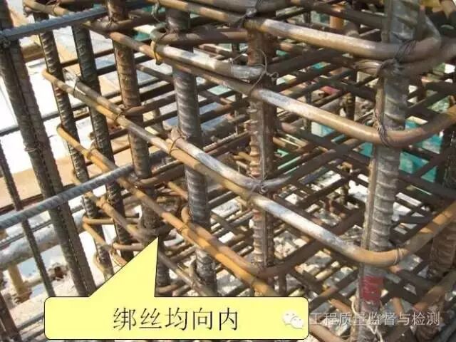

受力钢筋绑扎接头应相互错开,钢筋净距大于钢筋直径并不小于25mm,搭接长度,应满足设计要求,规范要求及相应图集要求中的最大值。所有钢筋绑扣应朝混凝土内侧。钢筋的间距排距,规格型号尺寸应准确。措施筋及垫块厚度,必须精确,控制在长城杯标准之内,间距满足方案要求。
钢筋绑扎完毕后应尽量避免踩踏,防止钢筋变形

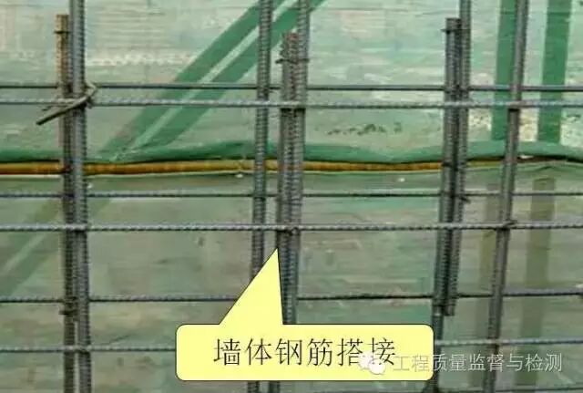

绑扎接头,搭接接头取设计规范图集要求最大值外,接头位置应相互错开,搭接段内应保证三个绑扣和三根钢筋通过。

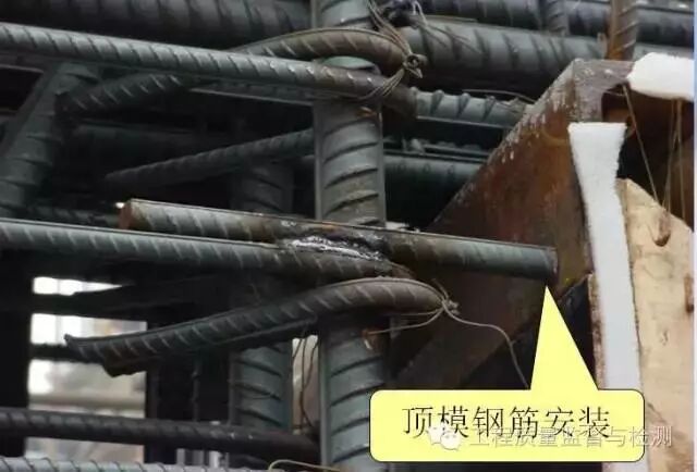

门窗洞口
门窗洞口预留洞固定模板的顶模棍应焊在附加筋上,端头防腐处理

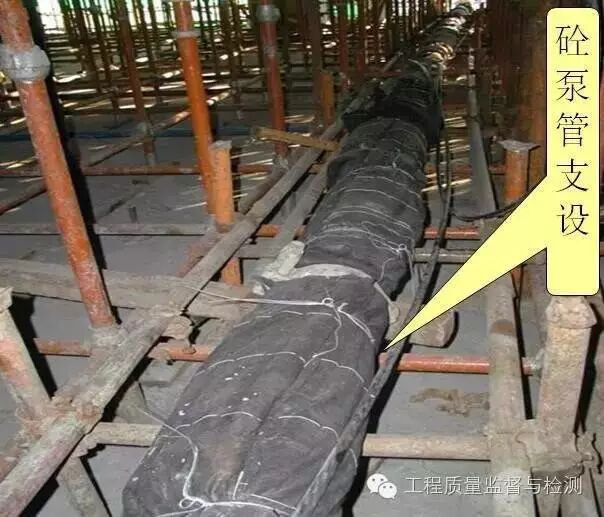

泵管支设
泵管应有支设方案,并按相关要求在楼层转弯处固定牢固,冬期应注意保温。
泵管不得与顶板支撑,外脚手外相连

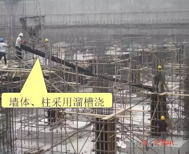

3.墙、柱施工缝浇筑前应先铺3-5cm厚混凝土减石子砂浆,或1:2水泥砂浆,高度大于2m应用串筒下料。
4.墙体浇筑时,在门窗洞口两侧下料要均匀,防止洞口变形,分层浇筑厚度控制在400mm左右,采用标示杆控制。
5.混凝土应振捣密实,严禁漏振或过振,对墙体联梁等钢筋密集的部位应采用30振捣棒等相应措施,以确保混凝土质量。

施工缝留置
1.楼板施工缝宜留在楼板间1/3范围内。
2.剪力墙竖向施工缝宜留在连梁中间1/3范围内。
3.柱、墙施工缝应留在梁底或板底以上25-30mm。
4.框架结构楼梯应留在楼板上1/3范围内。
5.剪力墙结构楼梯应留在平台1/3部位并留梁窝。
同一部位施工缝留置位置应统一。

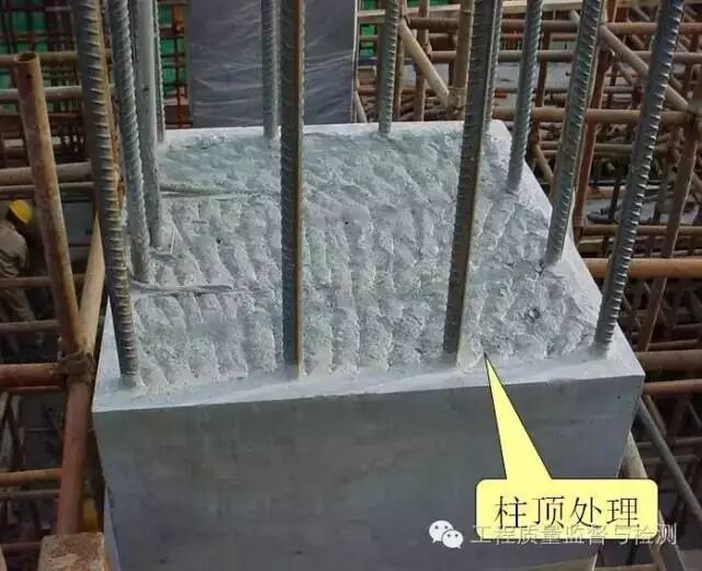

施工缝处理
施工缝接茬前应按要求进行处理,剔除软弱层及松散石子,清理干净。
柱根在楼板部位的施工缝应先在弹模板位置线,在柱内5mm用无齿锯切直,然后将线内砼表面软弱层剔除清理干净。
所有施工缝均应弹线用锯切直,以保证接茬密实。
施工缝处理应纵横顺直、棱角清晰

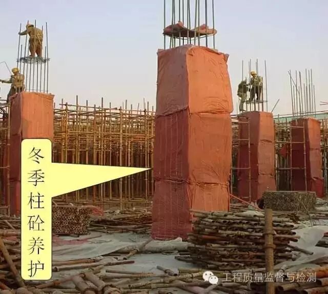

混凝土浇筑完成后视天气情况一般在12小时以后按方案进行养护。顶板应覆盖,柱、墙应进行包裹养护,并浇水养护7-14天。冬季对墙、柱、板应进行覆盖并测温。
楼板养护时不得集中堆放钢筋网扣架等材料,特殊部位养护应有专项方案

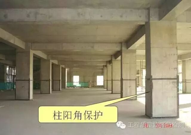

混凝土保护
拆模后的混凝土,如踏步,门窗洞口墙柱阳角进行保护防止破损。及时将50线、轴线弹出进行标识。混凝土方案应考虑长墙防裂,以及高等级混凝土内外温差控制措施,防止裂缝出现。
对因设计、施工原因未能施工的部位(如后浇带、预留洞口)也应进行覆盖保护,防止砼破坏
